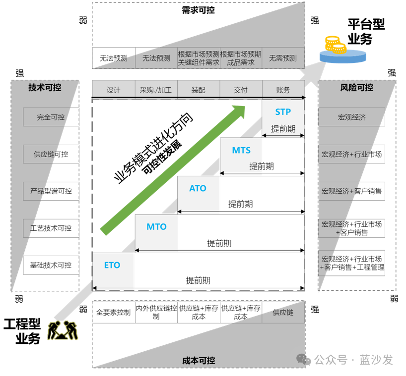

上文图中五种模式的排列顺序和进化路线(如MTO到ATO的进化)不够清晰完整,此文对此继续深入分析,思想结构如图:
五种业务模式的对比
上文从计划模式角度分析四个要素:需求模式、技术模式、成本模式、产能模式,本文将分析视角提高到业务经营层次,对此分析四个业务要素/指标的可控性,分别是需求可控性、技术可控性、成本可控性、风险可控性,最后总结业务进化的宏观轨迹。
基于这个思路 ,五种模式不再称为计划模式,而是称为业务模式,并对其中两种模式的名称做了调整,一是将ETO称为按订单工程,二是将PTP改为STP按计划服务,并对STP模式的内涵做了扩展。
需求可控—指的是对最终成品技术要求的控制。
技术可控—指的是对生产和交付产品的技术与工艺的控制。
成本可控—对于来自市场、客户、可变技术要素等成本影响因素的控制。
风险可控—指的是对业务可持续风险的控制。
