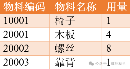

📍示例:椅子BOM
👉生产时,直接用这些材料装配,不需要中间步骤!

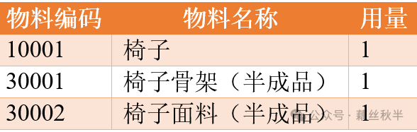

📍示例:一张椅子的多层BOM
🔹第一层(最终成品)
🔹第二层(半成品结构)

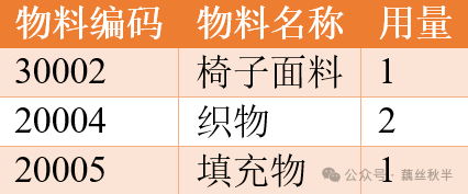

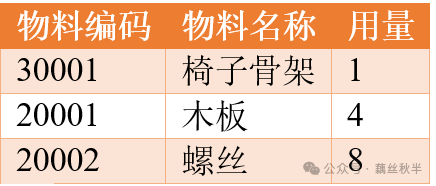

🔎椅子骨架(30001)BOM
🔎椅子面料(30002)BOM
👉生产流程:先做骨架、再做面料,最后组装成椅子!

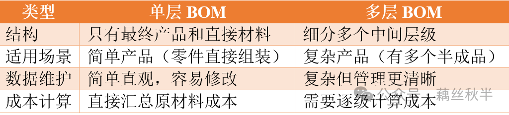

四、单层或多层,如何选择
✅📍选单层BOM,如果:
 🔹产品简单,直接组装即可。
 🔹生产流程不复杂,管理成本低。
 🔹适用于标准化程度高的产品。
✅📍选多层BOM,如果:
 🔹产品复杂,有多个子组件需要单独生产。
 🔹需要精细化管理生产工艺。
 🔹适用于产品种类多、结构复杂的工厂。
