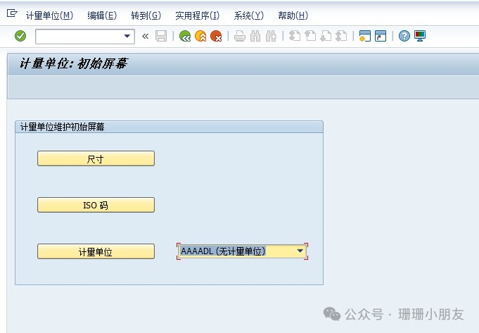

定义度量单位小数
路径:SAP NetWeaver - 一般设置 - 检查计量单位
事务码:CUNI
具体如下图所示:

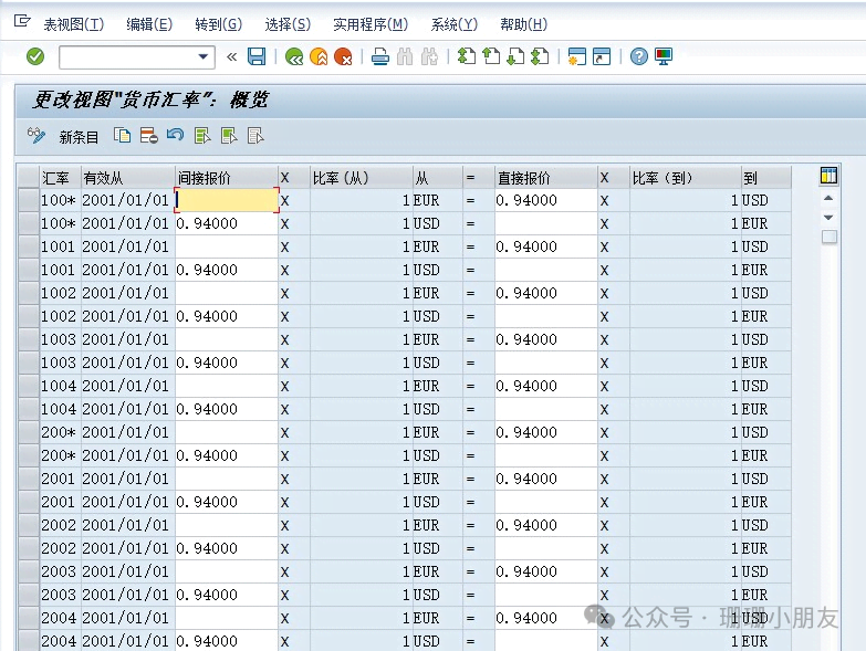

汇率的改动
事务码:OB08
查看系统货币汇率的具体内容如下图所示:
