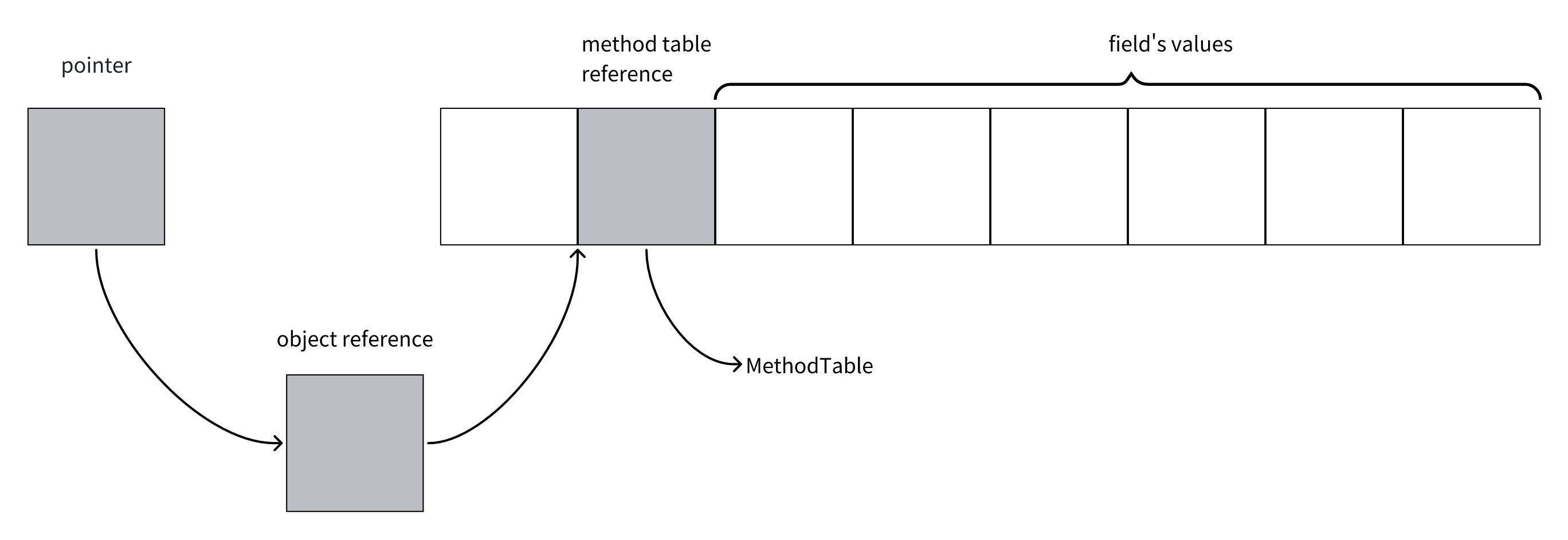

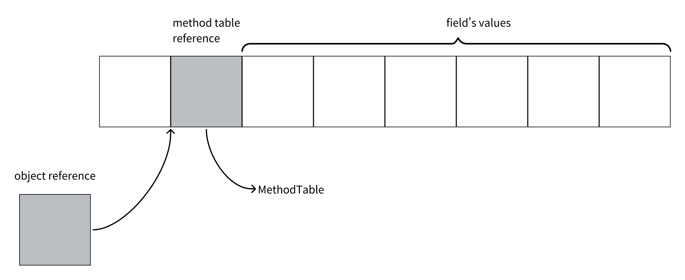

对象引用,也就是我们常说的引用类型变量,是一个类型安全的指针,指向引用类型实例的 MethodTable 指针,通过偏移和计算可以访问对象头和字段。
对象实例被分配在托管堆上,引用类型变量存储了一个指向该对象实例的引用。对象引用可以被赋值为 null,表示没有指向任何对象实例。通过 null 的对象引用访问不存在的对象会导致 NullReferenceException。
对象引用可以存在栈或者堆上,作为局部变量时,存储在栈上;作为值类型字段时,跟随值类型的位置存储;作为引用类型字段时,存储在堆上。

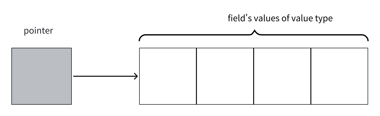

指向值类型变量的指针#
指针可以指向值类型变量,直接访问值类型的数据本体,并且可以修改值类型变量的值。

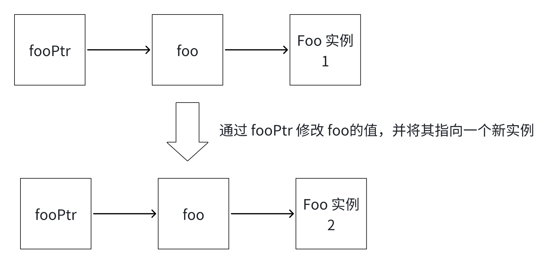

指向对象引用的指针#
指针可以指向对象引用,相当于一个二级指针。

关键的三个IL 指令:
  • conv.u:将对象引用(foo)的地址转换为 unsigned native int,并存储到指针(fooPtr)中。
  • ldind.ref:将指针(fooPtr)指向的对象引用(foo)加载到栈上。
  • stind.ref:将栈上的对象引用(新的foo实例的引用)存储到指针指向的地址(foo)上。

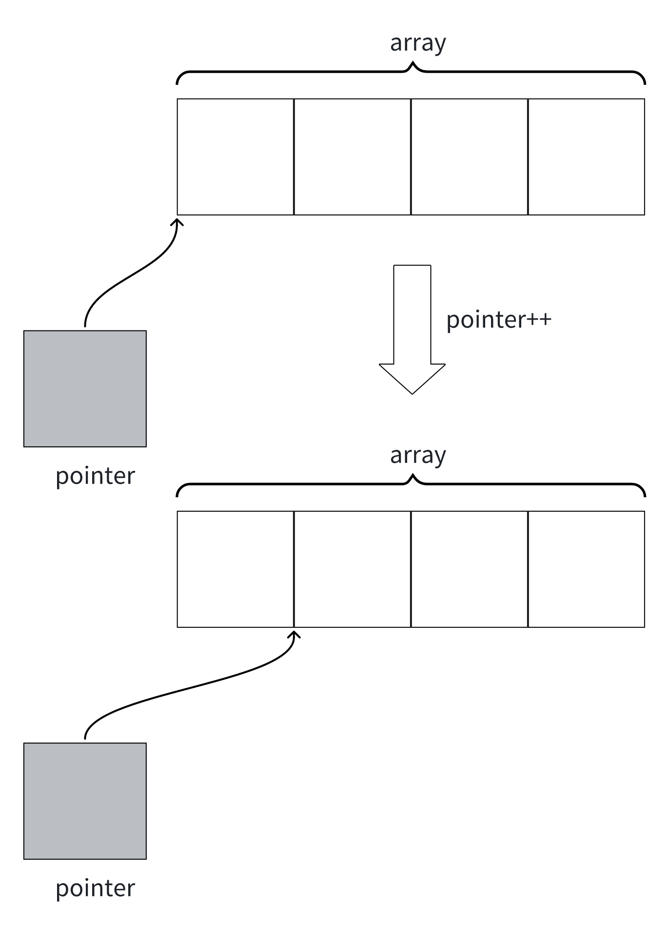

当指针指向数组元素时,可以通过指针算法遍历数组元素,指针的单次偏移量为元素类型的大小。
指针算法支持的操作有:
对指针进行加法和减法运算时,p + n 是将指针 p 向后移动 n 个元素的大小,p - n 是将指针 p 向前移动 n 个元素的大小。

指向对象引用的托管指针#
托管指针指向对象引用时,和指针(Pointer)一样,都类似于一个二级指针。
下面是一个简单的例子,演示了如何使用托管指针指向对象引用:

上面的代码中,ref Foo fooPtr = ref foo; 声明了一个托管指针 fooPtr,指向 foo 的地址。
fooPtr 是一个托管指针,指向 foo 的地址,虽然语法可以直接访问 fooPtr.Bar 的属性,但其过程是先将 fooPtr 指向的对象引用加载到栈上,然后调用 get_Bar() 方法获取属性值。
fooPtr = new Foo { Bar = 2 }; 修改了 fooPtr 指向的对象引用,也就是修改了 foo 的值。
