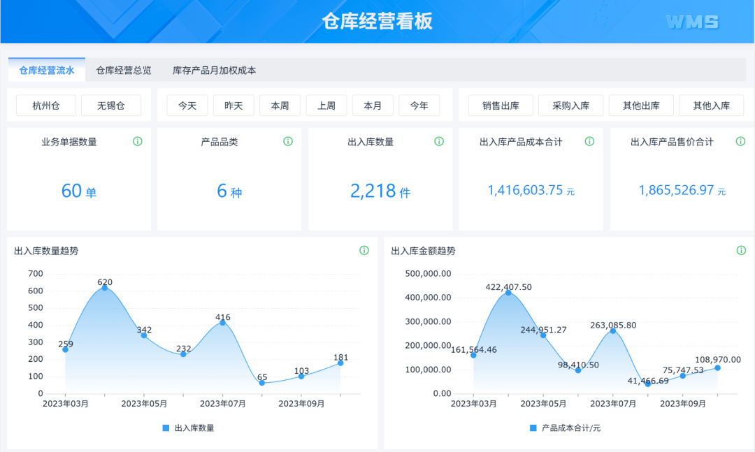

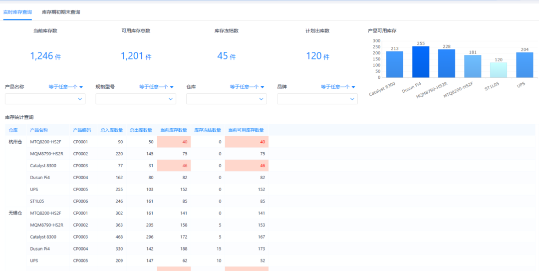

3. BI工具或库存优化系统
适用于SKU数量多、需要精细管理的企业。
  • 支持多SKU批量运算、ABC分类、安全库存 vs 实际库存对比;
  • 可视化呈现库存风险与动态补货建议。
不管你用哪种方式,核心目标就一个: 别靠“经验拍脑袋”,而是靠数据说话。
