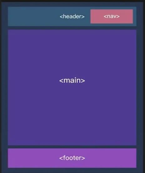

示意图:

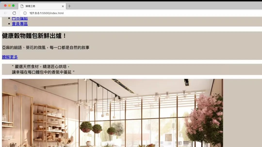

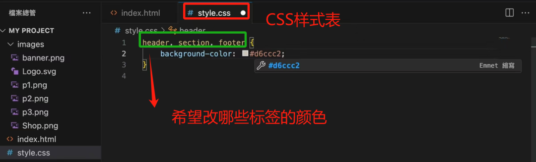

将这些标签添加至HTML以后,浏览器的页面并不会产生任何变化。如果在开发的过程中,你希望能在视觉上识别出不同的区块,你可以将这些标签填上任意颜色,语法是 background-color:
如此,便能在视觉上得知每个标签分布的范围:
一个简单的HTML5文档结构示例(代码可直接复用,仅供演示用)
<!DOCTYPE html><html lang="zh-CN"><head>    <meta charset="UTF-8">    <meta name="viewport" content="width=device-width, initial-scale=1.0">    <title>HTML5示例</title></head><body>    <header>        <h1>网页标题</h1>        <nav>            <ul>                <li><a href="#">首页</a></li>                <li><a href="#">关于</a></li>            </ul>        </nav>    </header>    <main>        <article>            <h2>文章标题</h2>            <p>这是一篇文章的内容。</p>            <section>                <h3>子标题</h3>                <p>文章的一个小节。</p>            </section>        </article>        <aside>            <h3>相关信息</h3>            <p>一些补充内容。</p>        </aside>    </main>    <footer>        <p>© 2025 公司名称</p>    </footer></body></html>
以上代码预览效果:
通过示意代码和预览图的效果,希望能够帮助你更加直观的理解各标签的作用。
