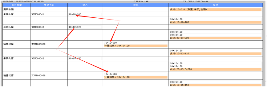

1.先进先出法:先购入的材料先发出,并按照单据的先后日期来计算出库成本的计价方法

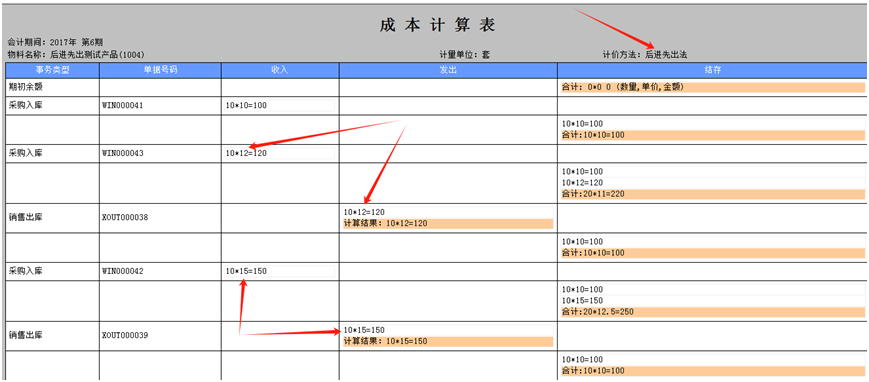

2.后进先出法:后购入的材料先发出,并按照入库单据的最近日期来计算本次出库的成本,这里的“后”指本次出库之前的最后一次入库。

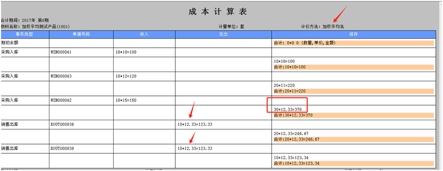

3.加权平均法:根据月初结存材料和全月收入材料的数量和金额,于月末一次计算出以数量为权数的全月加权平均单价作为本月发出材料的单价,以求得本月发出材料成本的一种方法,加权平均法又称为全月一次加权平均法。

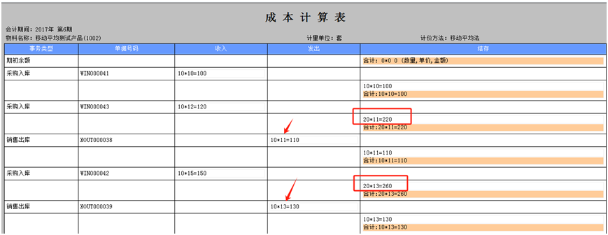

4.移动平均法:根据月初结存与这次出库单据日期前所有的入库的数量和金额,计算出以数量为权数的移动加权平均单价,作为其后发出材料的单价,只要每出库一次,那么就按这个日期前的单据进行加权平均,相当于一个月出库多少次就会平均多少次,也称多次加权平均法。

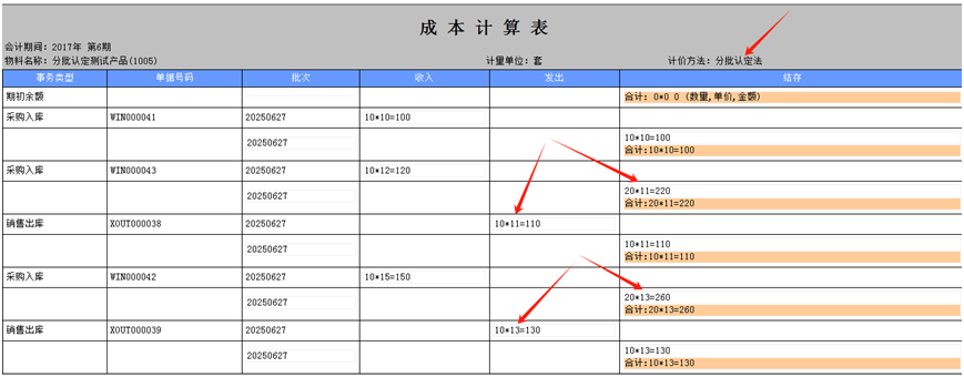

5.分批认定法:以原来每批入库时材料时的单价作为每批发出材料的单价,以求得各批次发出材料成本的一种方法,每个批次单独进行加权平均法

1.加权平均法
   1.1  计算方法:三次入库的金额合计/三次入库的数量合计
   1.2  计算结果:(100+120+150)/(10+10+10)=12.33 两次出库成本都是12.33
2.移动平均法:
    2.1  计算方法:本次出库日期前的结存金额/本次出库日期前的结存数量
    2.2  计算结果:6.5号的出库成本:(100+120)/(10+10) =11
                          6.15号的出库成本:(110+150)/(10+10)=13
3.先进先出法
    3.1 计算方法:出库成本单价=按单据日期先入库的先发出
    3.2计算结果:6.5号出库取1号的入库成本的10块,6.15出库取2号入库的成本12
4.后进先出法
   4.1 计算方式:出库成本单价=按单据日期的最后入库的先发出,
   4.2 计算结果:5号的出库成本取2号的入库成本12块,15号的出库成本取10号的入库成本15块
5.分批认定法:
      5.1计算公式:出库成本单价=同一批次(期初金额+本次出库前收入金额)/(期初数量+本次出库前收入数量)
      5.2 计算结果:6.5号的出库取1号2号的加权平均成本11块,6.15号的出库取10号的结存金额和10号的加权平均单价13块
