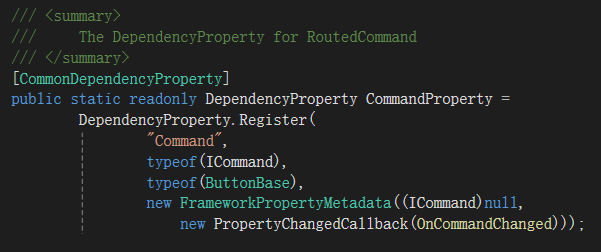

先来看看普通的依赖属性定义:

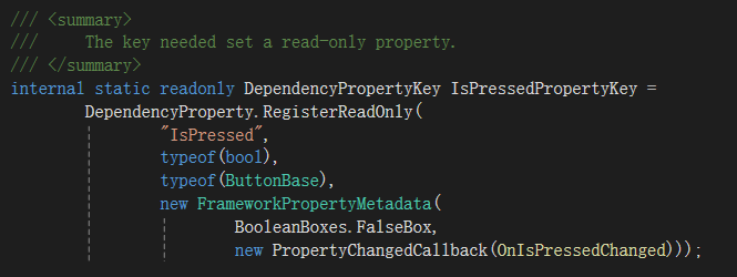

目前我们接触到了DependencyProperty与DependencyPropertyKey。
DependencyPropertyKey表示只读依赖属性。
这里官方源码将按钮是否按下这个属性设置为了只读依赖属性,为什么官方是这样做的呢?
想象一下一个按钮的 IsPressed属性。这个属性应该是 true还是 false,不应该由应用程序的逻辑直接决定(比如,你不应该写 myButton.IsPressed = true; 来“按下”一个按钮)。它的状态应该完全由用户的交互行为(鼠标按下、触摸、键盘空格键等)来驱动。
如果你把它做成一个普通的可以随意读写的属性:
public bool IsPressed { get; set; }
那么任何代码都可以修改它,这会破坏按钮的内在逻辑和行为一致性。
如果你把它做成一个普通的只读属性:
private bool _isPressed;
public bool IsPressed { get { return _isPressed; } }
虽然外部代码不能修改了,但这样做有几个缺点:
不支持 WPF 高级功能:它不再是一个依赖属性,因此无法享受数据绑定、样式、动画、属性值继承等 WPF 的核心特性。比如,你无法在 XAML 中写一个 Trigger 来在 IsPressed 为 true 时改变按钮的背景色。
缺少变更通知:如果 _isPressed 的值改变了,WPF 的其他部分(比如 UI 渲染系统)不会自动知道。你需要手动实现 INotifyPropertyChanged 接口,这额外增加了复杂性。
为了解决上述问题,WPF 引入了“只读依赖属性” (Read-Only Dependency Property) 。这种属性拥有两全其美的优势:
对外是只读的:保护了属性的完整性,防止外部代码随意篡改。
内部是可读写的:属性的“所有者”可以在特定逻辑下修改其值。
拥有依赖属性的全部特性:支持数据绑定、样式、动画、触发器等。

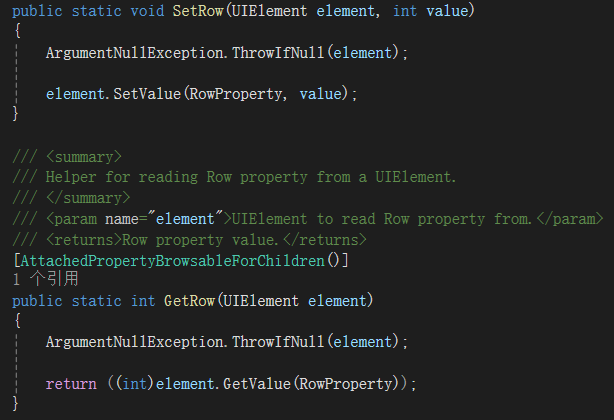

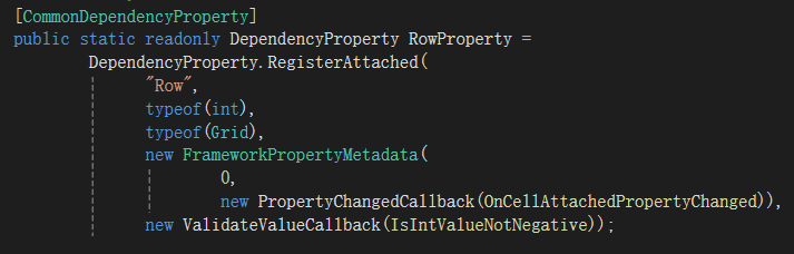

再来看看附加依赖属性:
Grid.Row是一个很经典的附加依赖属性。
注册附加依赖属性使用的是DependencyProperty.RegisterAttached方法。
附加属性必须提供静态的Get和 Set 方法:

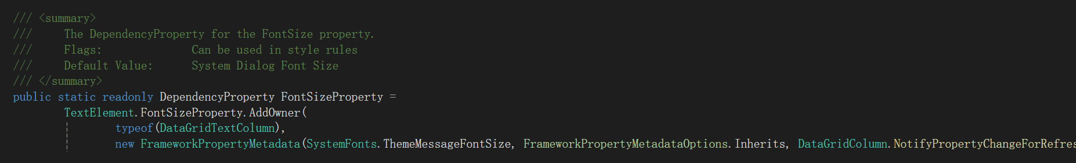

在WPF中一个很经典的可继承依赖属性的例子就是FontSize,让我们来看看它的定义:
使用了FrameworkPropertyMetadataOptions.Inherits。
这个枚举类有以下几个选项:
名称说明
None无标志。
AffectsMeasure此属性影响测量(Measure)过程。当此属性值改变时,元素需要重新计算其所需大小。
AffectsArrange此属性影响布局(Arrange)过程。当此属性值改变时,元素需要重新定位并确定其最终大小。
AffectsParentMeasure此属性影响父级的测量过程。当此属性值改变时,其父元素需要重新进行测量。
AffectsParentArrange此属性影响父级的布局过程。当此属性值改变时,其父元素需要重新进行布局。
AffectsRender此属性影响渲染。当此属性值改变时,元素可能需要部分或完全重绘。
Inherits此属性的值可以被子元素继承。
OverridesInheritanceBehavior此属性会导致继承和资源查找过程,忽略在查找路径上任何元素 (FE) 设置的 InheritanceBehavior 值。
NotDataBindable此属性不支持数据绑定。
BindsTwoWayByDefault对此属性的数据绑定默认为双向(Two-Way)模式。
Journal在通过 URI 进行日志记录/导航时,此属性的值应该被保存和恢复。
SubPropertiesDoNotAffectRender此属性的子属性不会影响渲染。例如,若属性 X 有子属性 Y,则修改 X.Y 不会触发渲染更新。
