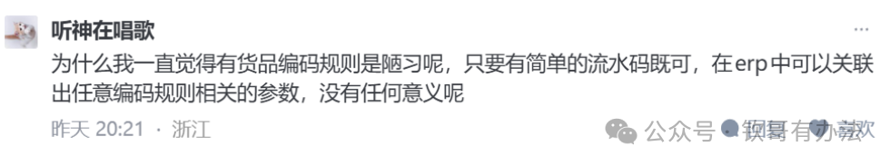

前两天写了一篇文章,在实施ERP系统时应注意哪些问题,才能让ERP系统更加的符合本企业?分享了3个在实施ERP系统时我认为非常重要的文档,其中我特别强调了物料编码的重要性,有一位朋友就提了一个问题:
这位朋友的疑问非常有趣,我之前在不够深入了解的时候其实也有一样的疑问。编码的意义到底是什么?只是为了计算机使用吗?
