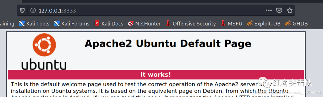

(3)隧道建立
还可以nc、ssh等,根据端口来确定服务

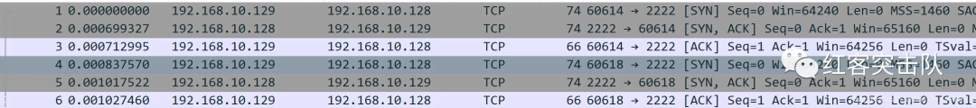

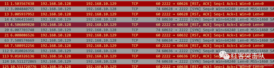

tcp三次握手建立连接,客户端向外发起连接的端口是60614和60618
心跳包

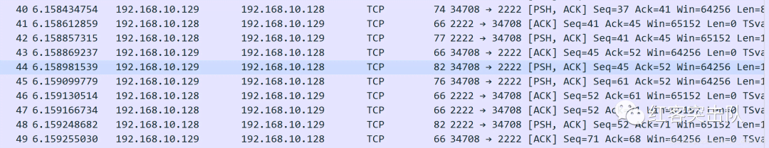

3、SOCKS代理

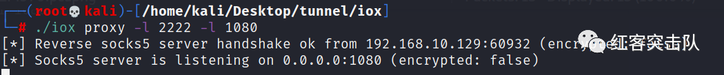

./iox proxy -l 2222 -l 1080
(2)客户端

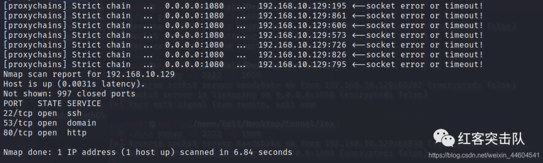

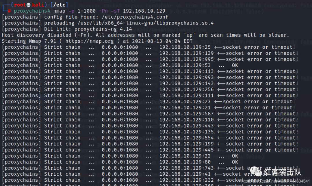

之后通过proxychains可以执行命令
如nmap扫描端口信息
proxychains4 nmap -p 1-1000 -Pn -sT 192.168.10.129
