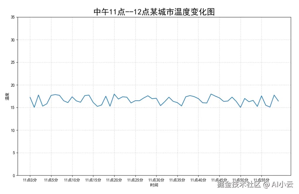

1、自定义刻度和风格
import matplotlib.pyplot as plt
import random
from pylab import mpl
# 设置显示中文字体
mpl.rcParams["font.sans-serif"] = ["SimHei"]
# 设置正常显示符号
mpl.rcParams["axes.unicode_minus"] = False
# 0.准备数据
x = range(60)
y_shanghai = [random.uniform(15, 18) for i in x]
# 1.创建画布
plt.figure(figsize=(20, 8), dpi=100)
# 2.绘制图像
plt.plot(x, y_shanghai)
# 2.1 添加x,y轴刻度
# 构造x,y轴刻度标签
x_ticks_label = ["11点{}分".format(i) for i in x]
y_ticks = range(40)
# 刻度显示
plt.xticks(x[::5], x_ticks_label[::5])
plt.yticks(y_ticks[::5])
# 2.2 添加网格显示
plt.grid(True, linestyle="--", alpha=0.5)
# 2.3 添加描述信息
plt.xlabel("时间")
plt.ylabel("温度")
plt.title("中午11点--12点某城市温度变化图", fontsize=20)
# 2.4 图像保存
plt.savefig("./test.png")
# 3.图像显示
plt.show()

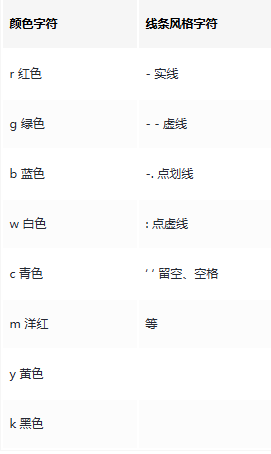

2、在同一个坐标系中多次绘制
需求:再添加一个城市的温度变化。 收集到北京当天温度变化情况,温度在1度到3度。
怎么去添加另一个在同一坐标系当中的不同图形,其实很简单只需要再次plot即可,但是需要区分线条,如下显示:
# 增加北京的温度数据
y_beijing = [random.uniform(5, 8) for i in x]
# 绘制折线图
# 使用多次plot可以画多个折线
plt.plot(x, y_beijing, color='r', linestyle='--')

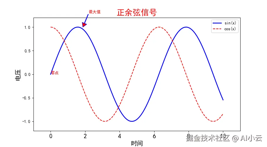

5、添加说明和注释
添加文字说明主要用到方法text,注释可以使用annotate方法。
import numpy as np
x = np.linspace(0, 10, 100)   # 0到10之间的所有数据,分成100个组
y = np.sin(x)
z = np.cos(x)
# 绘图设置
plt.figure(figsize=(8, 5), dpi=100)  # 宽度和高度(英寸),dpi,每英寸像素值
plt.title('正余弦信号', color='red', fontsize=20, rotation=0, alpha=1)  # 添加标题,rotation角度旋转,alpha透明度
plt.xlabel('时间', fontsize=15, color='k', rotation=0)   ## 设置x和y轴的名称
plt.ylabel('电压', fontsize=15)
plt.xlim(-1, 11)         # 设置x和y轴的范围
plt.ylim(-1.2, 1.2)
plt.xticks(np.arange(0, 12, 2), fontsize=15, rotation=0)      # 设置x和y周的刻度
plt.yticks([-1, -0.5, 0, 0.5, 1])
plt.plot(x, y, color='blue', linewidth=2, label='sin(x)')     # 绘图
plt.plot(x, z, 'r--', label='cos(x)')    # r红色,--表示线型
plt.legend(loc=0)
# 添加文字说明。0,0表示文字的坐标位置
plt.text(0, 0, '零点', fontsize=10, rotation=0, color='r')
# 添加注释。xy指要添加注释的点,xytext是指注释文字的位置,可以自由指定。也可以添加多个注释
plt.annotate('最大值', color='r', xy=(1.87, 1),
             xytext=(2.2, 1.3),
             arrowprops=dict(facecolor='r', edgecolor='b', width=1, headlength=10))
plt.show()
