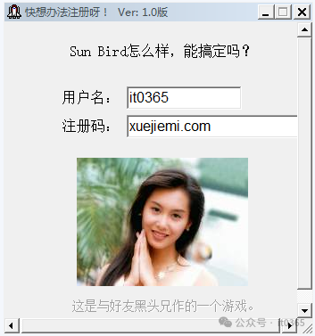

继续新手零基础入门逆向破解实例分析,本次分析的软件也是一个简单的crackme,难度为一颗星。

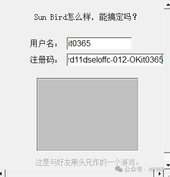

输入正确的用户名和密码后,下方会显示一张美女的图片。这次没有注册按钮。先不管它。我们直接开OllyDBG.EXE把程序拖到OD里。

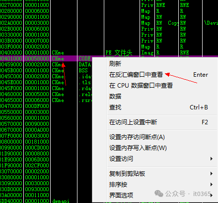

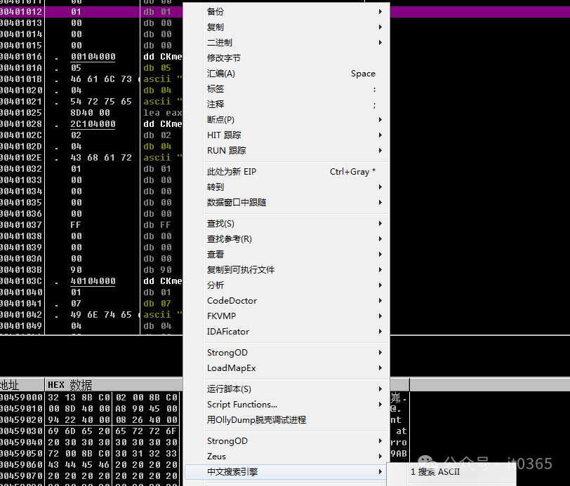

     同样和前面一样,查看内存快捷 ALT+M,选择程序的CODE段右键,
反汇编窗口中查看,在反汇编窗口后,继续右键选搜索字符串

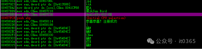

在找到的字符串看有没有用的信息
后面看到有个 恭喜恭喜 注册成功。 双击查看反汇编代码

找到段首进行下断,回到程序上,随便输入个用户名和注册码。因为没有注册按钮,就随便点一点看有没反应。
结果在点击说显示图上的框上,它断到了我个下的断点位置。

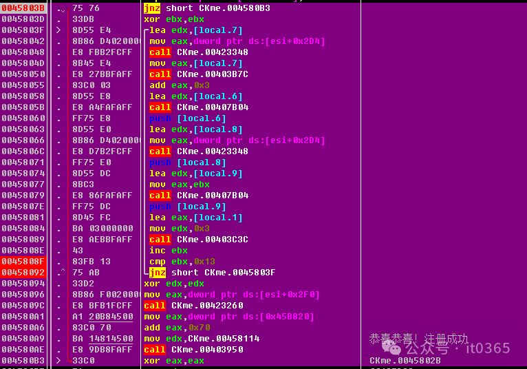

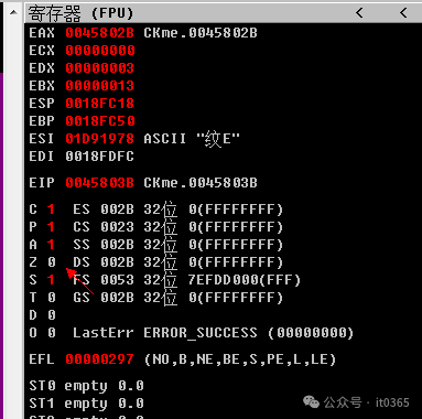

看到这个跳转直接跳过就没了,那么不让它跳我们看看会不会是直接注册成功。在寄存器窗口,找到Z标志,双击它让它变成1
此时JNZ就变成灰色,不跳转了。继续F8,这里还有个0x13次的循环
0045808E  |.  43            |inc ebx0045808F  |.  83FB 13       |cmp ebx,0x13
我们在循环外面一条代码下断点F2,在F9跳过它。在次F9运行起来。发现软件真注册成功,大美女也显示出来了
成功了。找到刚才的位置

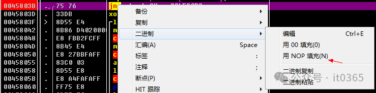

0045803B  |. /75 76         jnz short CKme.004580B3

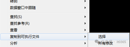

直接右键--二进制--NOP填充

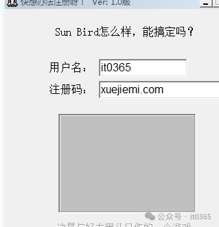

在把修改的数据保存成新的EXE程序,软件就直接破解了。也不用输入用户名注册码,直接显示。

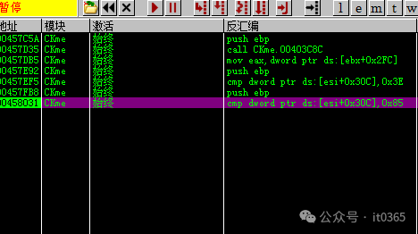

    这里我就采用最笨的方法,直接地毯式搜索。由于软件功能不多,那就在反汇编窗口中向上翻,找到每个函数的开头下断。当然要自行看,如果功能代码很少的估计就不是,选 那种代码长的函数头下断。
下完后,随便输入个用户名和注册码试试。

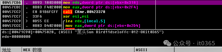

    输入入用户名后,在注册码位置输入一个字符,OD就断下来了。F8往下走,发现有个字符:
ds:[00471C90]=00475828, (ASCII "黑头Sun Bird11dseloffc-012-OKit0365")

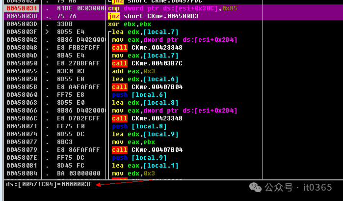

这里我们把标志Z改为1,不让它跳,让它赋值。赋值后F9运行,没有出现图片。
     那么在次单击图片框,又断下来来到我们跳转那关键位置
看到这个地址的值给到了3E,但还是不对。所以图片无法显示。重新运行软件,输入我们在内存中找到那个字符,结果发现赋值3E的条件满足了。但并未显示数据。因为它还不是0X85,继续往上看。

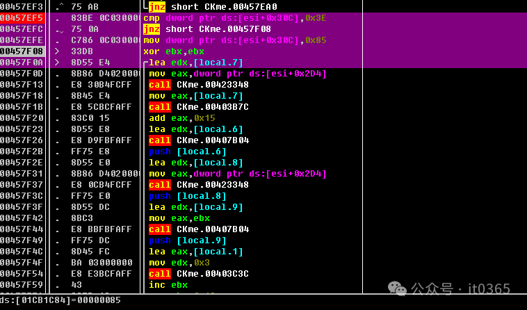

向上看到这里
00457EF5  |.  83BE 0C030000>cmp dword ptr ds:[esi+0x30C],0x3E00457EFC  |.  75 0A         jnz short CKme.00457F0800457EFE  |.  C786 0C030000>mov dword ptr ds:[esi+0x30C],0x8500457F08  |>  33DB          xor ebx,ebx00457F0A  |>  8D55 E4       /lea edx,[local.7]00457F0D  |.  8B86 D4020000 |mov eax,dword ptr ds:[esi+0x2D4]

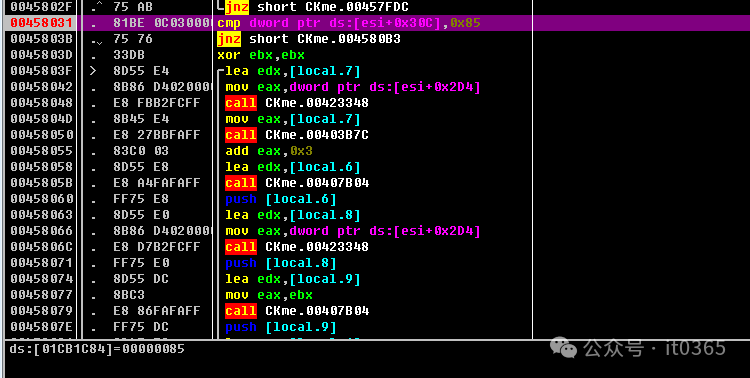

这个神经软件,要在图片框多点几次就断到这个函数内。发现它有赋值0X85了。
此时就对了。F9运行,虽然给了值 还是没显示,在次单击图片框。断下来,来到
这样就相等了。F9运行后,正常显示了图片。
