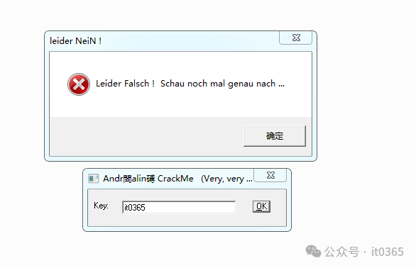

打开调试器OllyDBG.EXE,将要调试的程序拖入后,F9运行起来。输入假的注册码 it0365按提示到OD里查字符串找关键位置。
错误提示:Leider Falsch !  Schau noch mal genau nach ...

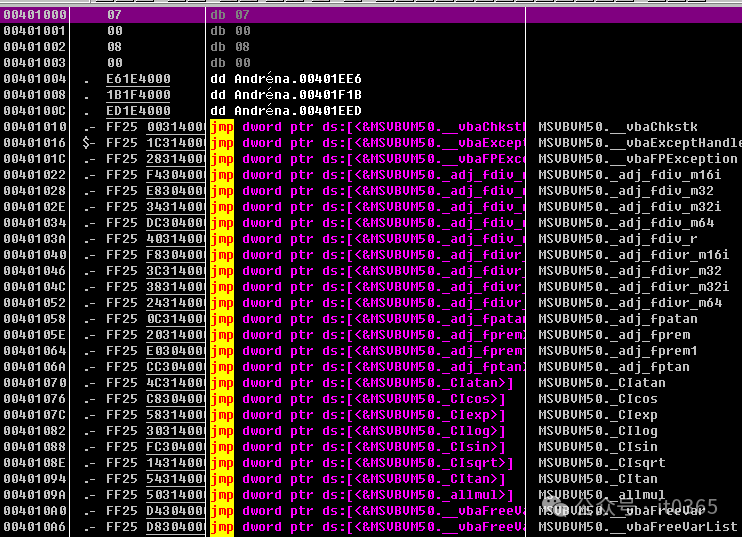

如何进入程序模块内?

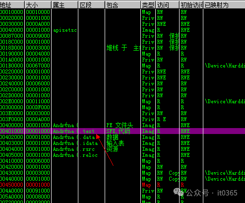

点击菜单栏上的M到内存窗口看所有程序加载的内容信息和地址。
选择 TEXT段 右键 反汇编查看(回车键)
这里可以看到它是一个VB语言写的程序!

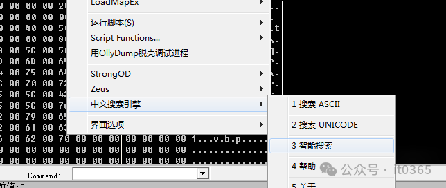

返回到了程序模块后,右键选择中文搜索引擎,这里选智能搜索,这样搜索到的内容更多些。
程序比较简单,搜索到的内容也少。

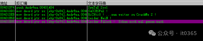

看到输入假码的错误提示也出现了。我们双击它返回到汇编代码看看是哪里跳转提示这个信息的。

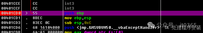

    继续向上翻,找到开头下断点
    按下OK按钮,断下后F8往下走。

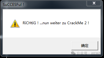

      输入找到的那个固定字符串(SynTaX 2oo1)输入到软件上,看看对不对。
      果真那个就是真的注册码。是不是非常简单?直接就攻下来了。

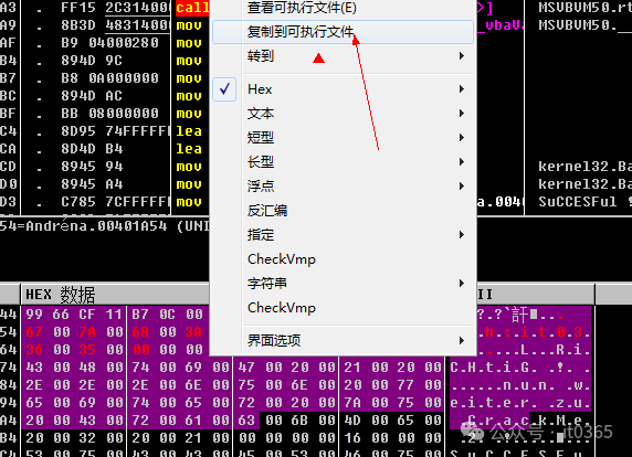

          这里按回车看数据窗口

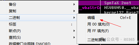

          我们把这里的数据修改为我们自己的内容,选择要修改的字段右键--二进制--编辑
          修改后的内容:

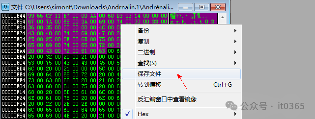

          改完后,保存新文件即可。

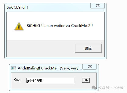

          保存后我们运行新程序,看看效果。
          成功修改了原来的注册码。大家有兴趣也可以给程序做个汉化。使用16进制编辑软件或OD修改,修改时需要注意修改的字符长度。
