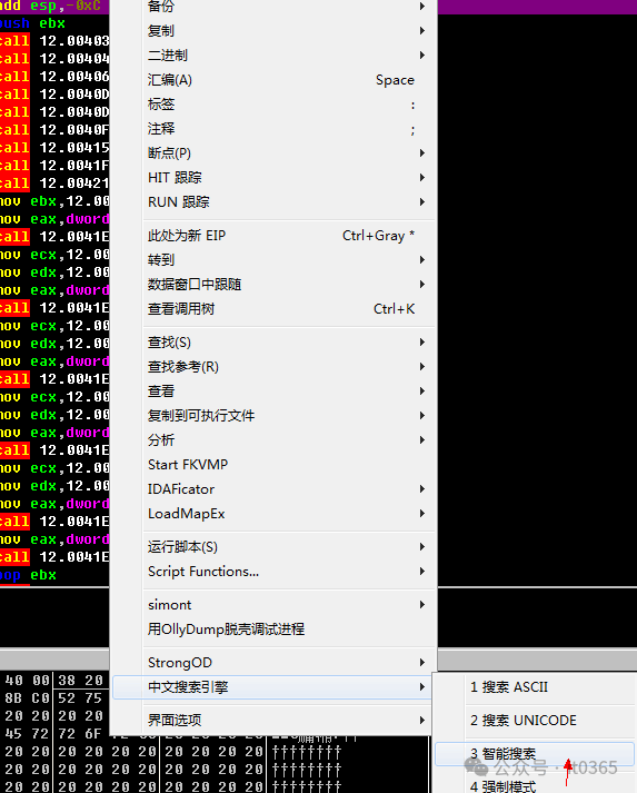

     点击反汇编窗口,右键选 中文字符搜索,把强制模式打开,再选智能搜索 。

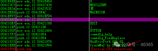

搜索到的字符串
没发现什么有用的字符, 提示错误或正确的字符都没有。估计是重编码了字符,无法搜索到了。只有个红色箭头的,双击进去看看。看到反汇编代码后下断点,但是点击程序后,断点未断下,说明这里不是关键位置,向上翻找找其它函数段头下断点(F2)

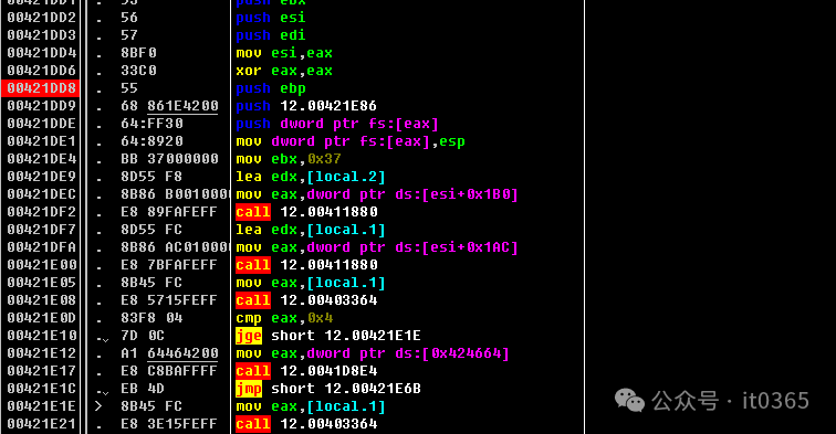

继续按注册,发现软件断下来了。
00421DF2  |.  E8 89FAFEFF   call 12.0041188000421DF7  |.  8D55 FC       lea edx,[local.1]00421DFA  |.  8B86 AC010000 mov eax,dword ptr ds:[esi+0x1AC]00421E00  |.  E8 7BFAFEFF   call 12.0041188000421E05  |.  8B45 FC       mov eax,[local.1]00421E08  |.  E8 5715FEFF   call 12.0040336400421E0D  |.  83F8 04       cmp eax,0x4
这里取了用户名与长度,和4比较,应该是对用户名长度有限制,最低4位。

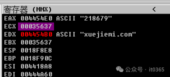

这里在取用户名做运算,是算法吗?运算完后的值 在EBX=0X00035637
00421E48  |.  8B45 F4       mov eax,[local.3]00421E4B  |.  8B55 F8       mov edx,[local.2]00421E4E  |.  E8 2116FEFF   call 12.0040347400421E53  |.  75 0C         jnz short 12.00421E61
大概率是注册码,这里在做真假注册码比较。
刚才双击EBX看到218679就是0X35637的十进制数。

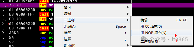

上面对比值 不对,所以JNZ跳转,直接注册码错误。我们直接NOP掉。看看什么提示
NOP掉后F9运行

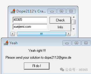

果然注册成功了!
经过上面分析,软件的注册思路也非常明了了。218679就是注册码!
