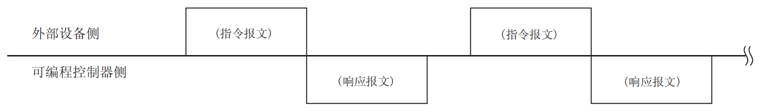

通过MC协议进行的数据通信是以半双工通信进行,在对PLC发送指令报文后会接收到来自PLC的响应报文,接收完全后才能再次发送下一个指令报文
在没接收完全响应报文就发送下一个指令报文会发生错误!
示意图如下所示

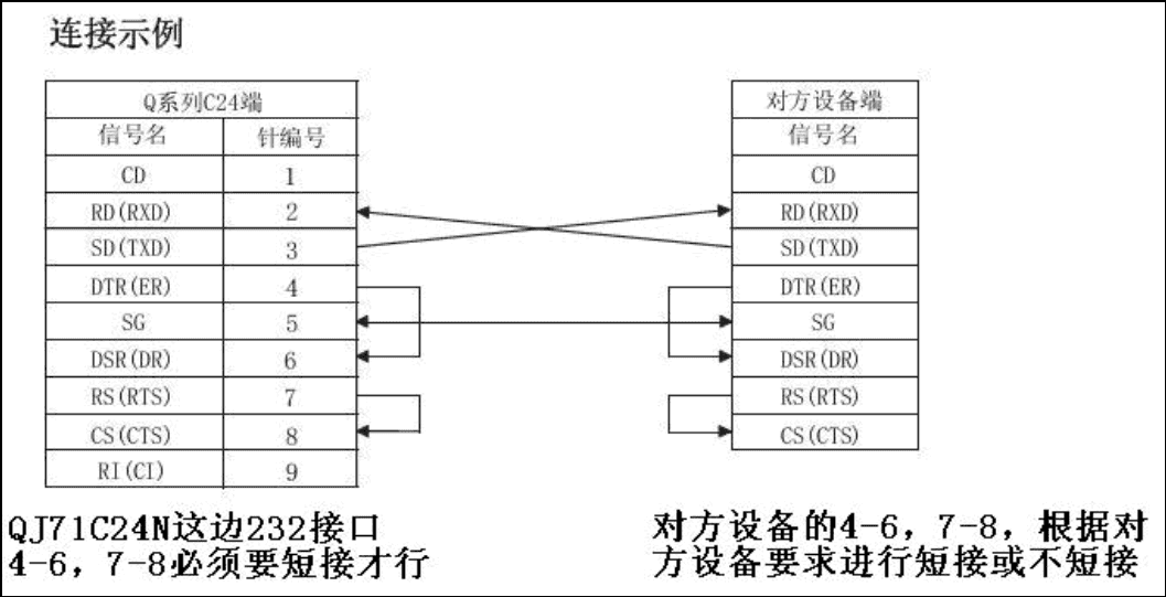

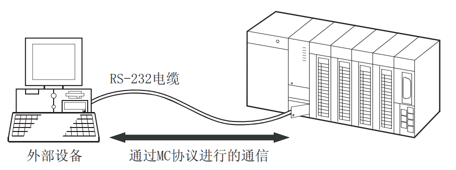

本文主要介绍QnA兼容4C帧的格式1,需要使用RS232线连接PC主机与PLC,连接示意图与RS232线序图如下所示

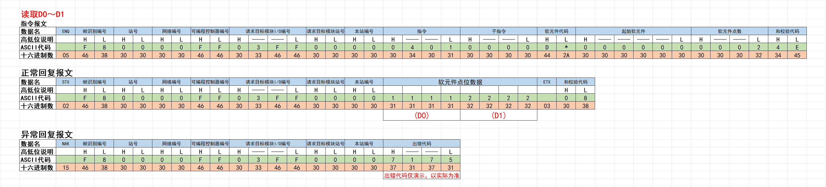

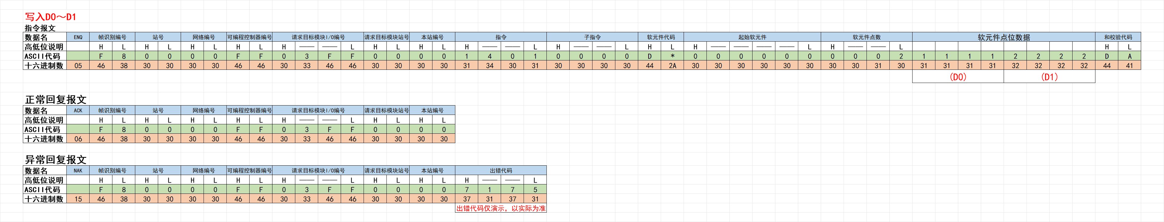

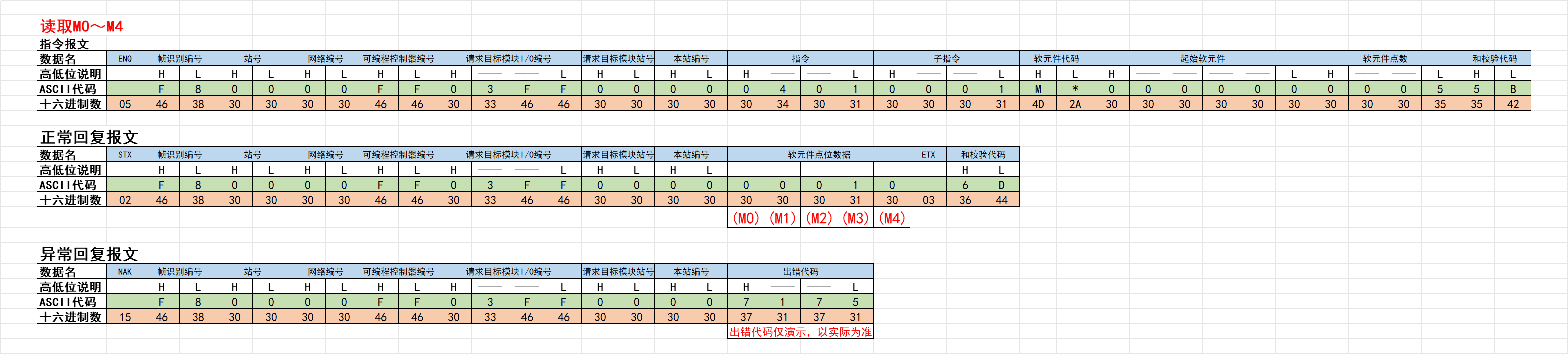

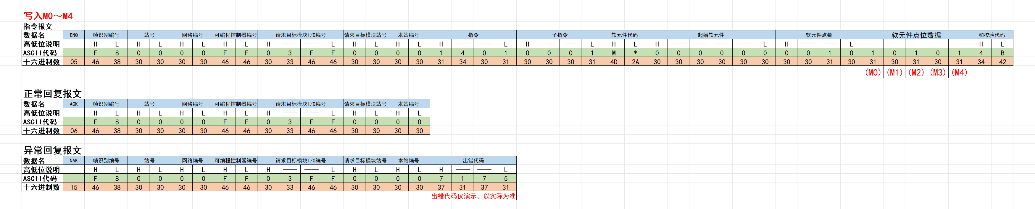

QnA兼容4C帧(格式1)报文分析

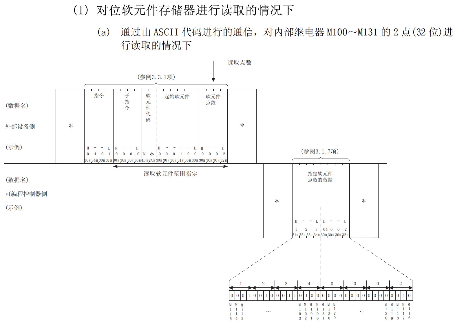

QnA兼容4C帧的格式1通过ASCII代码进行通信,通信报文如下表
以QnA兼容4C帧(格式1)读写M0~M4、D0~D1的两个例子,通过表格说明
报文表格文件:QnA兼容4C帧格式1报文分析
读写M0~M4报文例子

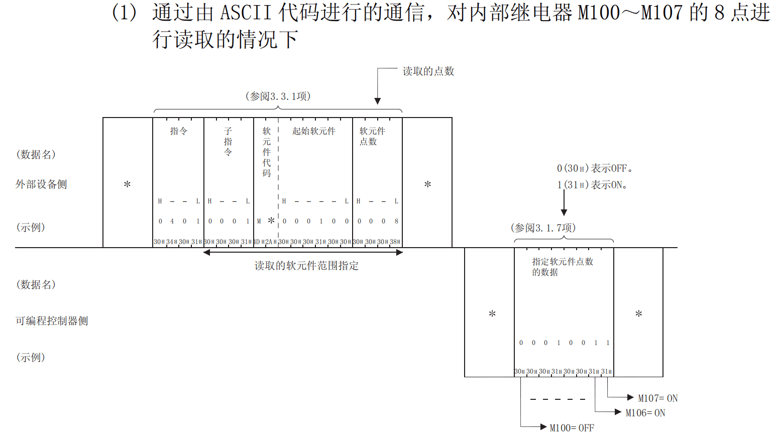

  • 读取M0~M4

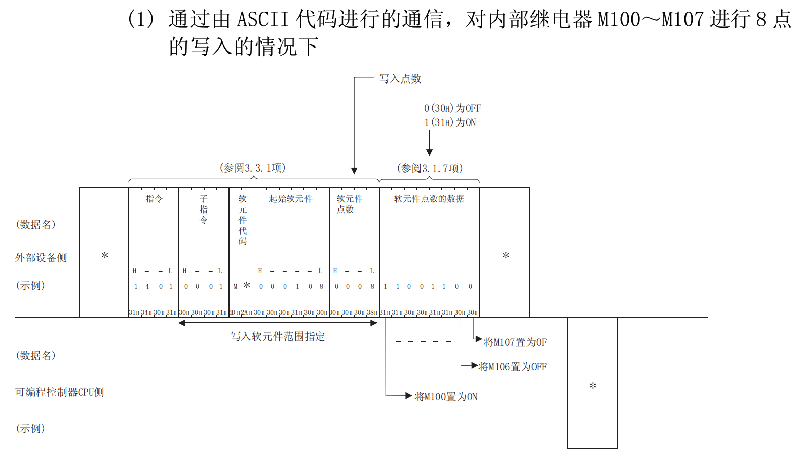

  • 写入M0~M4
读写D0~D1报文例子
  • 读取D0~D1
  • 写入D0~D1

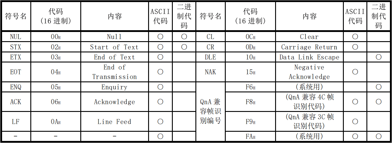

QnA兼容4C帧的通用数据内容说明

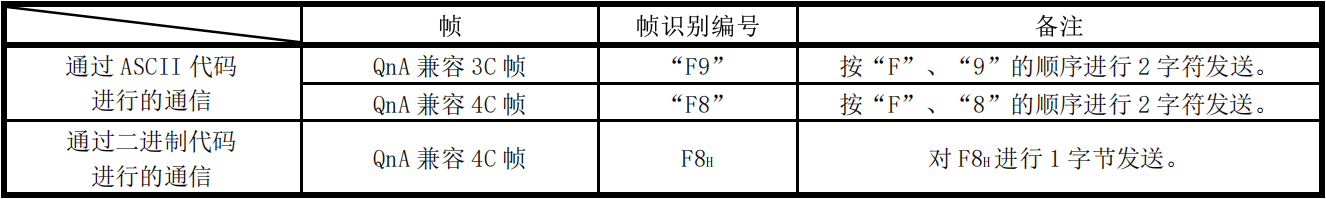

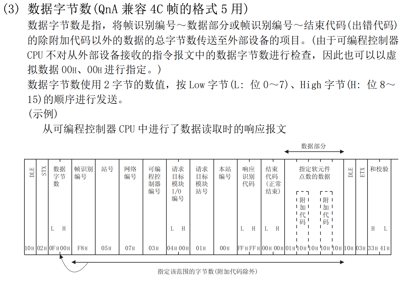

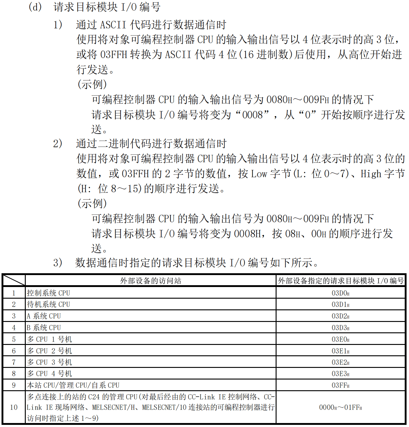

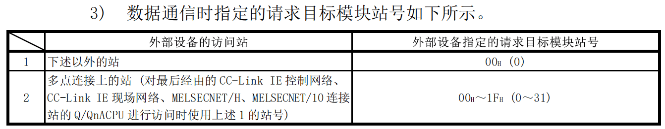

此部分在官方的协议手册有详细说明,相关内容通过下列图片表示
控制代码
数据字节数(格式5用)
帧识别编号
站号

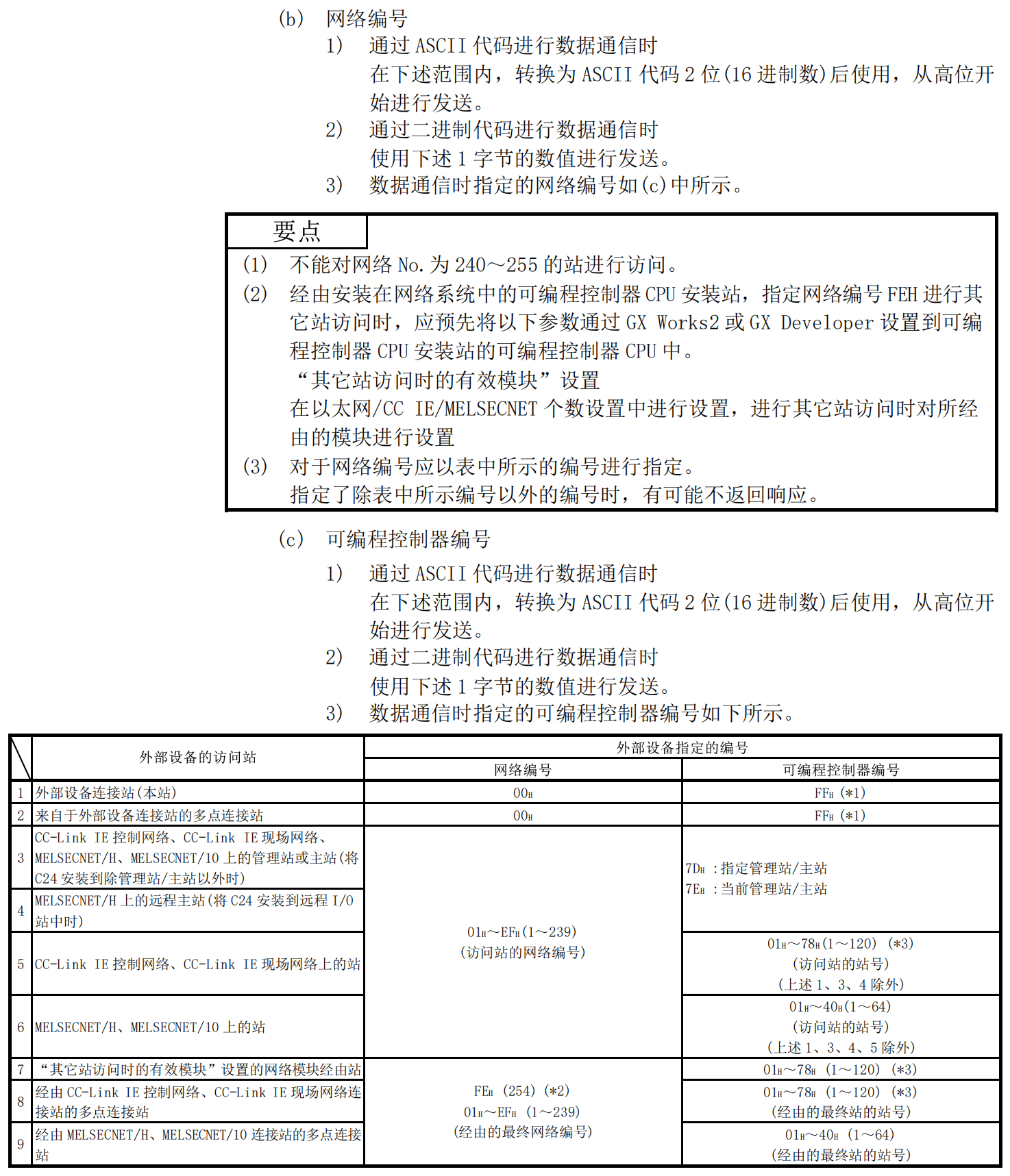

网络编号与可编程控制器编号
请求目标模块I/O编号
请求目标模块站号

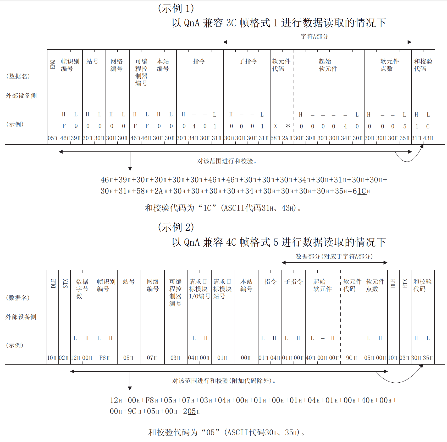

和校验代码
在报文中参与和校验的部分在各个格式中不同,需要自行查阅协议手册

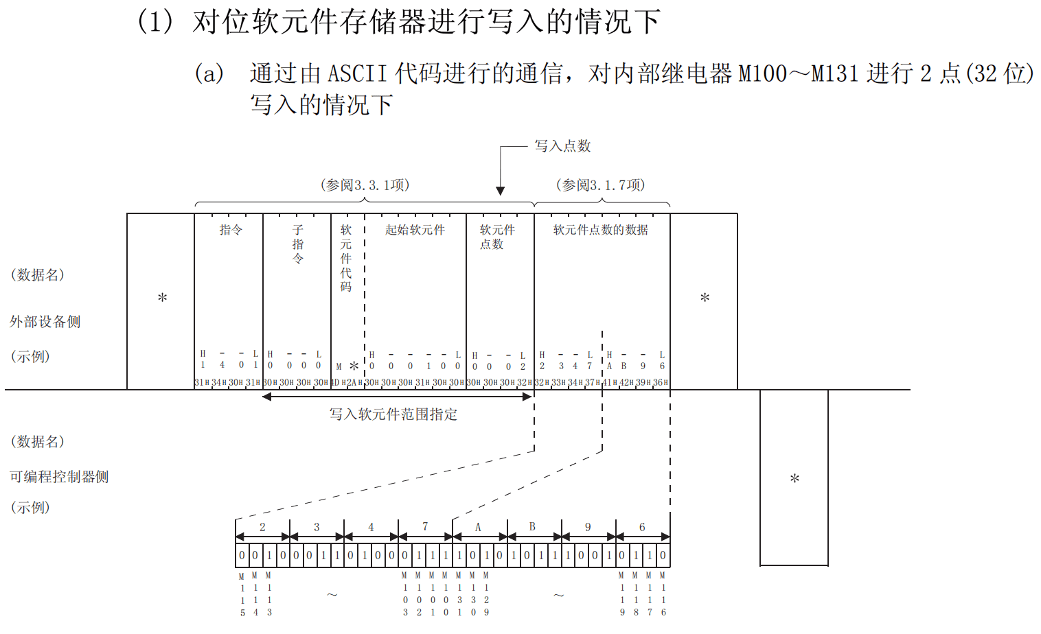

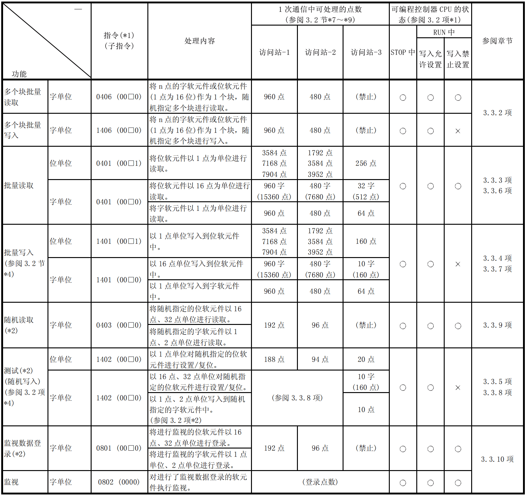

软元件的批量读写指令
指令的部分内容说明
位单元的读写指令
字单元的读写指令

和校验实现
根据上文提供的和校验代码规则制作了一个和校验的方法,以下代码可以用于手动调试和校验代码的内容

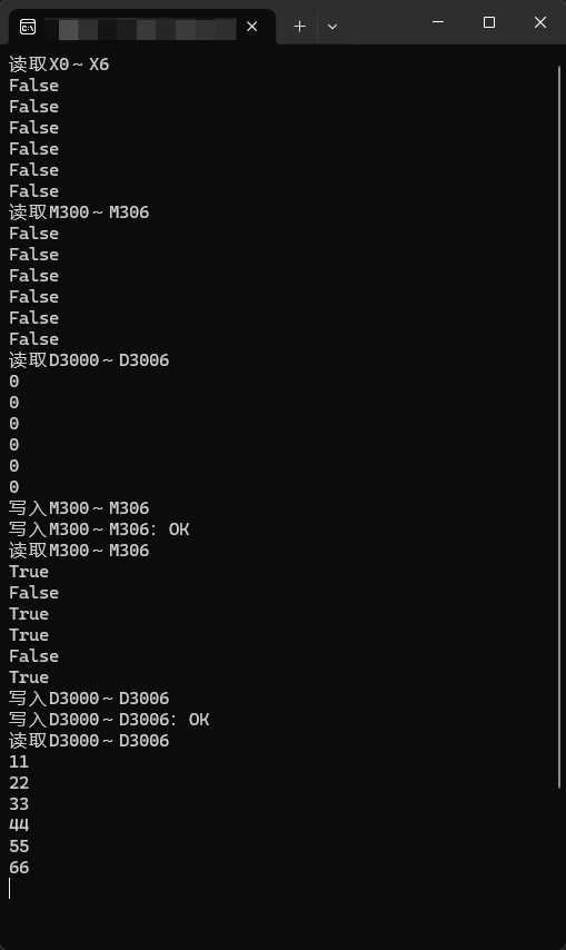

控制台试验
使用控制台进行通讯库试验,以下是试验使用的代码和试验结果图

试验结果图如下图
