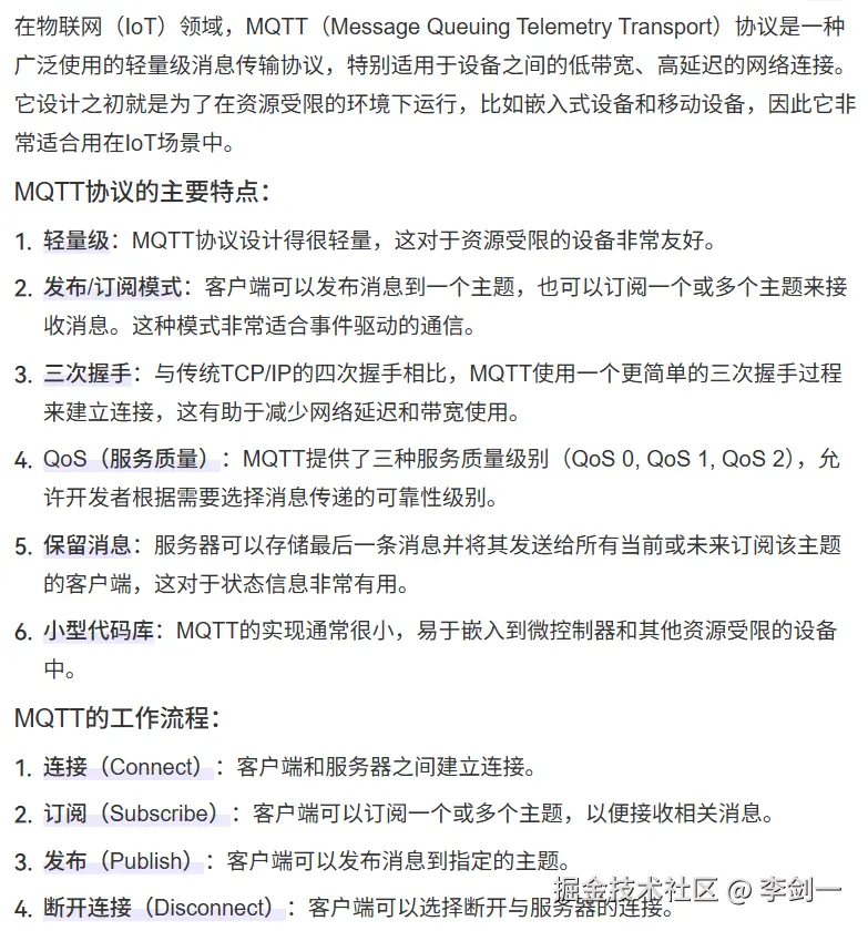

假如你想知道的更为详细,可以询问 Trae。
