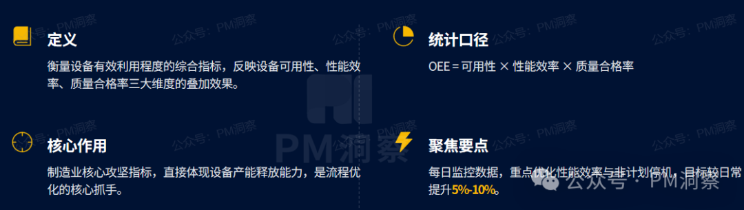

1.  设备综合效率(OEE)
常见误解:认为OEE = 设备实际运行时间 / 计划运行时间,只关注设备有没有开机,忽略性能和质量损失
正确理解:OEE是可用性×性能效率×质量合格率的综合指标,三个维度缺一不可
可用性反映设备是否正常开机,性能效率反映设备是否满负荷运行,质量合格率反映设备产出是否合格。
案例:
某汽车零部件厂计划开机8小时,实际开机7.2小时,按单一时间维度算OEE90%
但实际生产中,设备频繁降速运行,性能效率仅80%,同时产出有5%不良品,质量合格率95%。最终真实OEE = 90%×80%×95% = 68.4%,远低于表面数值

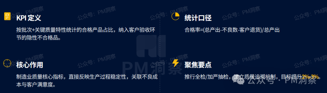

2.  生产合格率
常见误解:简单套用公式 合格率=合格产品数量/总生产数量,忽略批次差异和隐性不合格品。
正确理解:需按产品批次+关键质量特性分层统计,还要纳入客户验收环节的退货、返工数据,避免“厂内合格,客户不合格”的情况
案例:
某电子元器件厂整月计算合格率95%,看似达标
但拆解批次发现,某批次产品因引脚间距超标,厂内检测未覆盖该指标,交付后被客户全数退货,该批次合格率实际为0,直接造成大额损失

设备综合效率(OEE)
计划开机8h,实际开机7.2h;性能效率80%;质量合格率95%
可用性=7.2÷8=90%OEE=90%×80%×95%=68.4%
仅看时间维度的90% OEE是假象,综合三要素后真实效率远低于预期
生产合格率
整月总合格率95%;某批次引脚间距未检测,交付后全数退货
该批次合格率=0÷总产出数=0%
不按批次+关键特性统计,会掩盖隐性质量问题,造成客户损失
