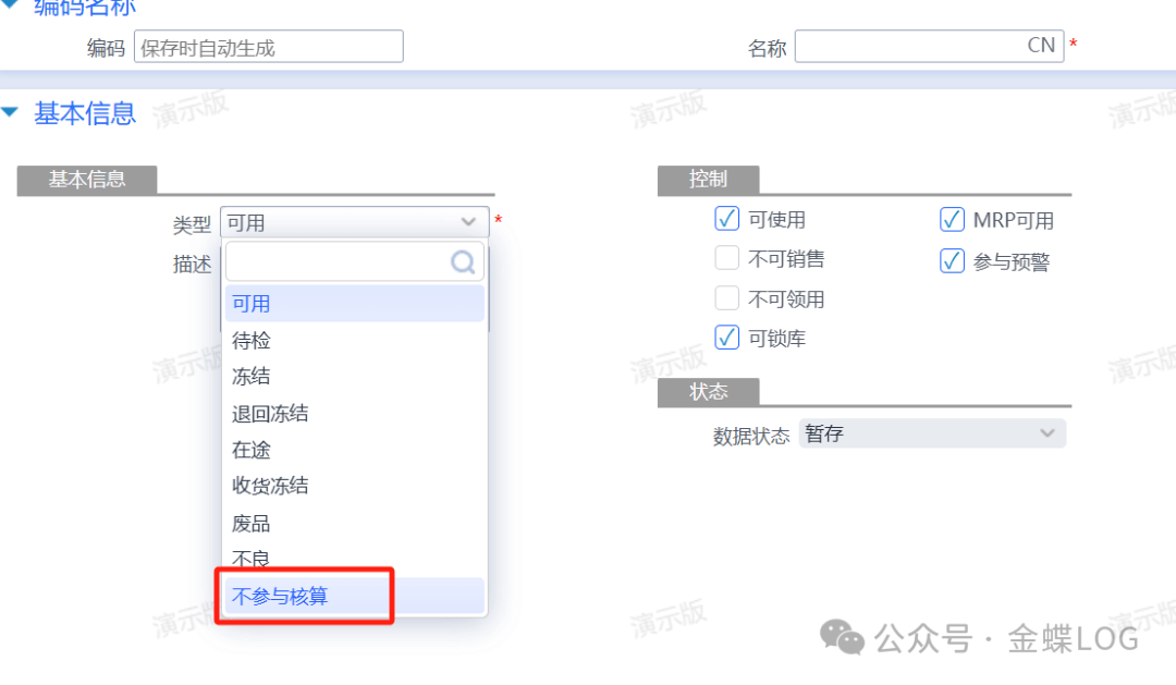

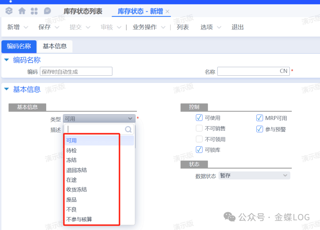

一、仓库的库存状态类型
系统默认的库存状态类型一共有9个:可用、待检、冻结、退回冻结、在途、收货冻结、废品、不良、不参与核算;
这些类型中,要特别注意的就是【不参与核算】,它是唯一一个不会参与成本计算的库存状态,其他的都会。星空的虚仓业务就是用这个状态实现的。
【可用】、【废品】这些只是状态类型名字,而每个类型具体功能的话就要看右边【控制】标签下勾选了哪些参数,下面开始介绍。

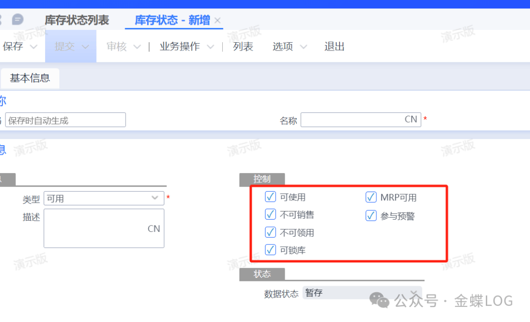

库存状态的控制类型一共有6种:可使用、不可销售、不可领用、可锁库、MRP可用、参与预警。
这6种控制类型分别是什么意思?

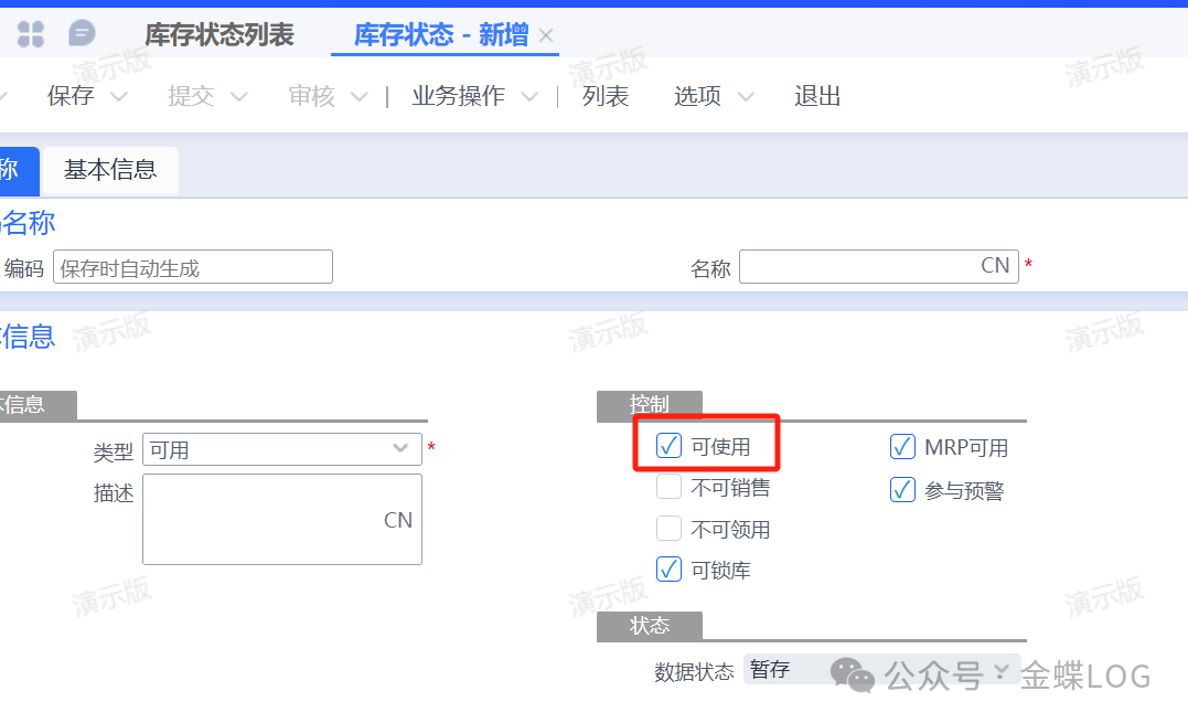

①可使用
勾选了这个之后,这个库存状态可以被所有单据使用,当然前提没有勾【不可销售】、【不可领用】。

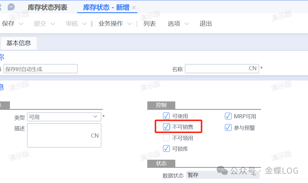

②不可销售

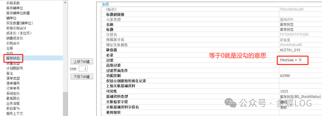

勾选了这个之后,销售出库单上无法选到这个库存状态。
因为BOS平台上过滤条件默认去掉了这个状态;其他单据如果选不到某个库存状态也可以去配置平台看下。

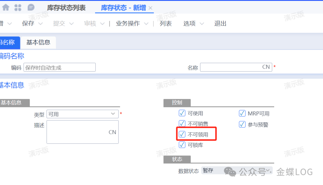

③不可领用
勾选了这个之后,生产领料单、简单生产领料单上选不到这个库存状态。跟上面【不可销售】一样,配置平台默认加了过滤条件。

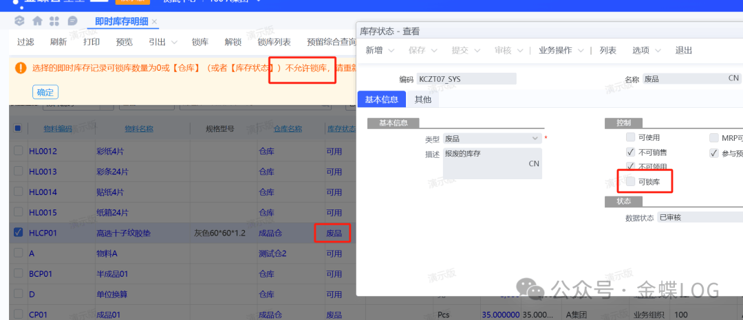

④可锁库
勾选了这个之后,【即时库存】锁库功能才能对这些库存状态进行锁库。比如像下图【废品】这个状态,没有勾选系统则不允许锁库。

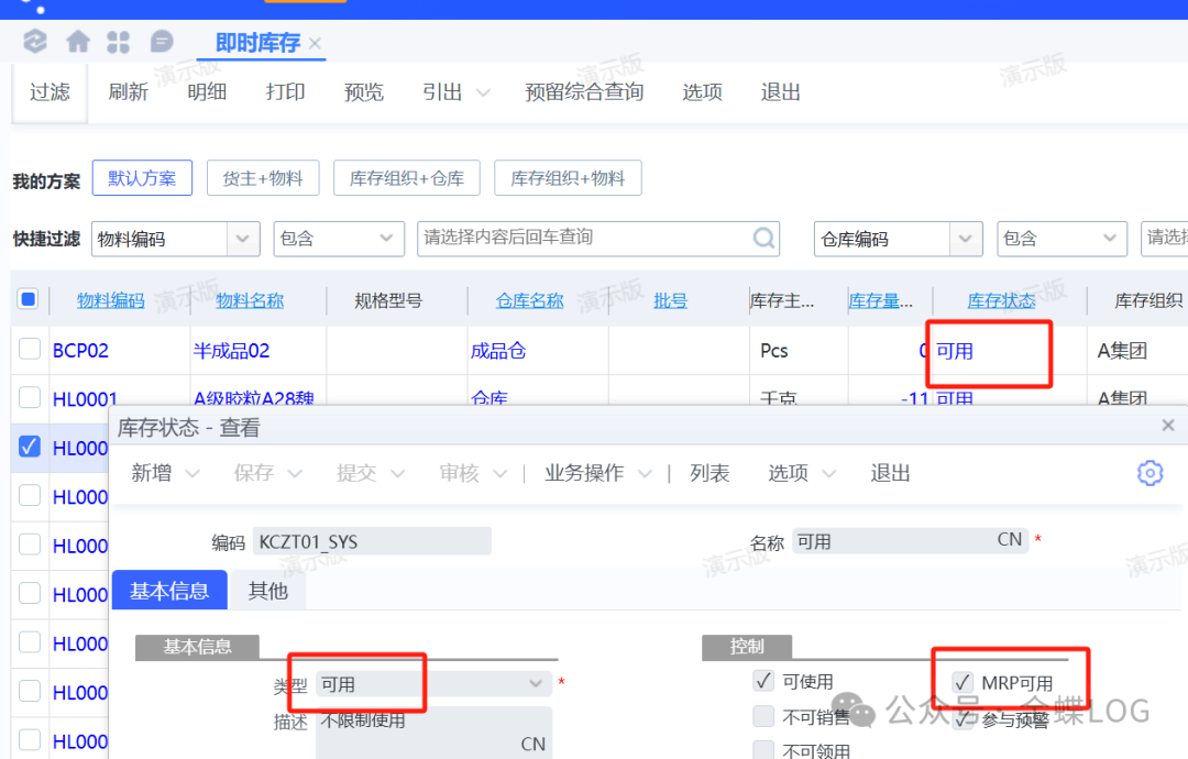

⑤MRP可用
勾选了这个之后,即时库存对应状态的物料才会参与计划运算。

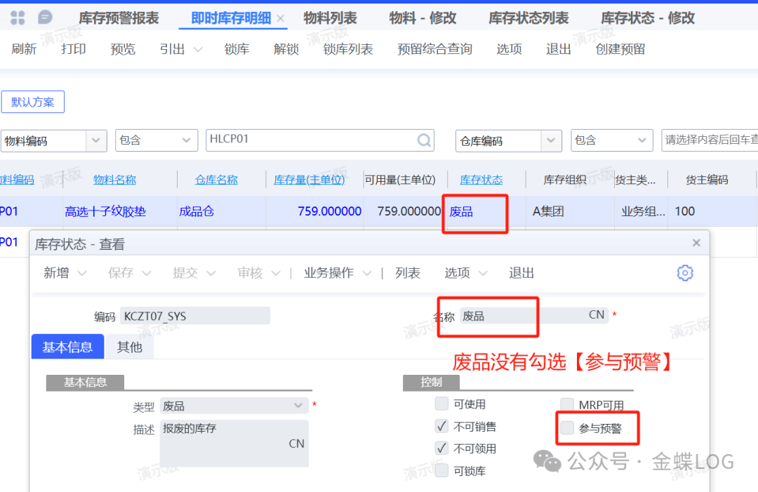

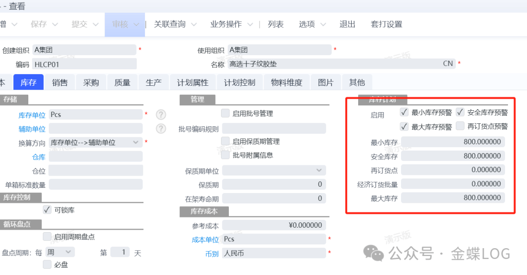

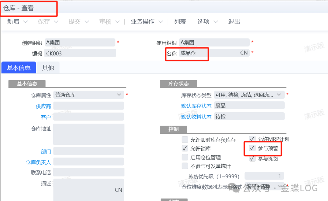

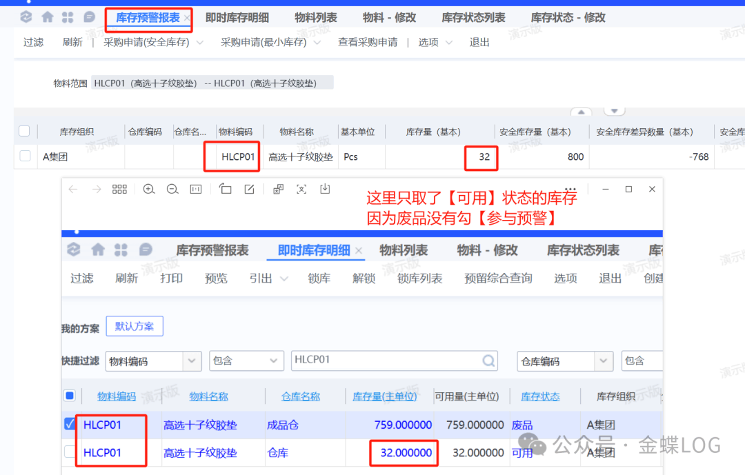

⑥参与预警
勾选了这个之后,物料上面设置了最小库存、安全库存、再订货点、最大库存预警值之后;
在查询库存预警报表时,库存量会抓取勾选了【参与预警】的库存状态物料,没有勾的则不会进来;
从下图来看,【废品】没有勾选【参与预警】,所以上面的759数量没有统计到预警报表里。
当然如果库存状态勾了【参与预警】,仓库资料里面没有勾,此物料库存也不会参与预警。

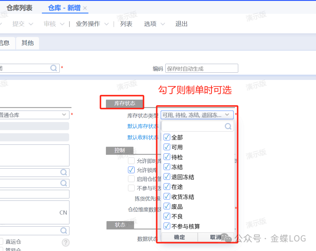

三、如何设置仓库的默认库存状态

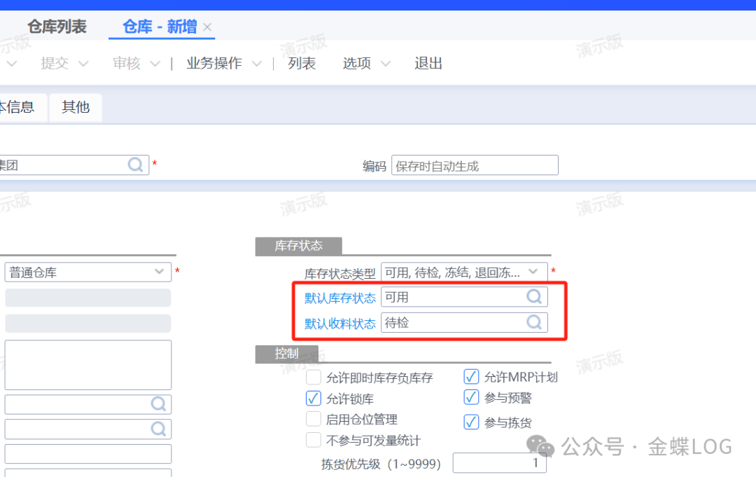

在仓库资料里面,有个【库存状态】标签,下面可以勾选此仓可用的库存状态,勾上了则制单时可以选到对应状态。
还可以给此仓设置【默认库存状态】,这样在新增库存单据时,选择仓库会默认携带;【默认收料状态】指的是收料通知单上的库存状态。
