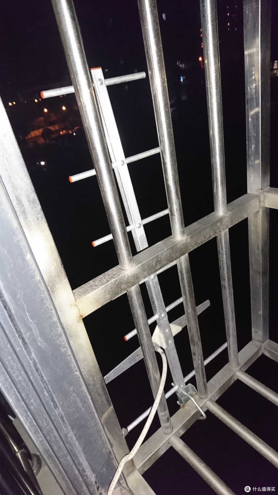

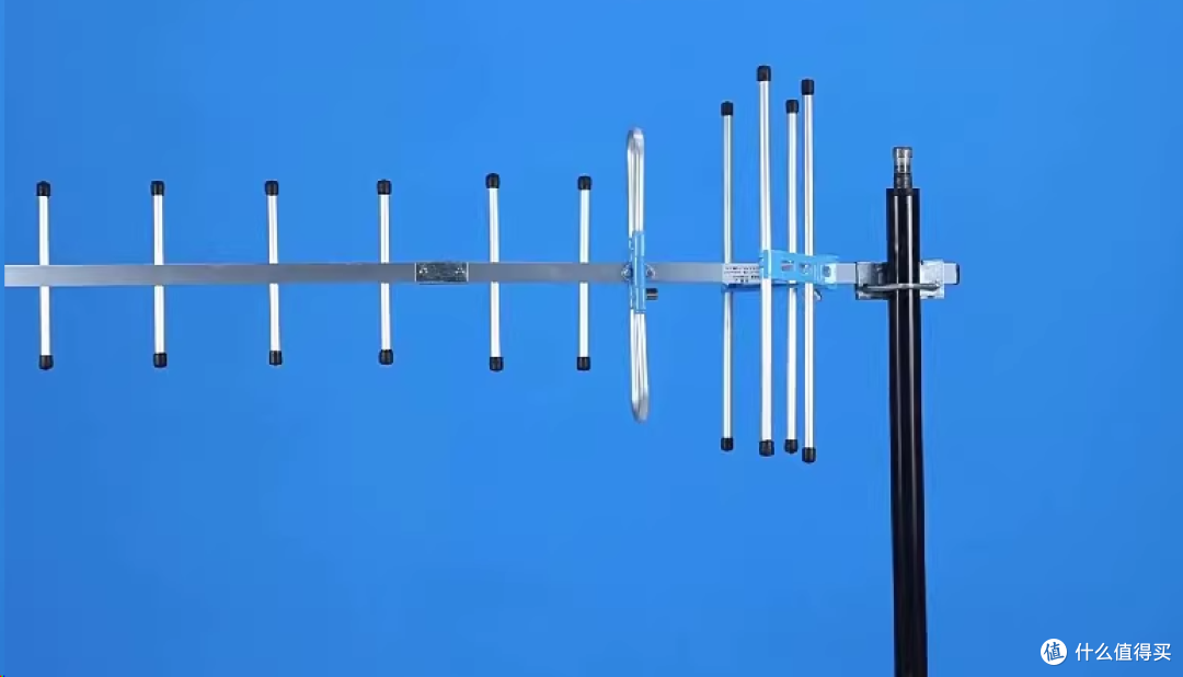

如果住在农村、偏远地区,或者家里楼层低、遮挡多,就买个几十块钱的室外天线,架在屋顶或者窗边,信号会稳定很多。

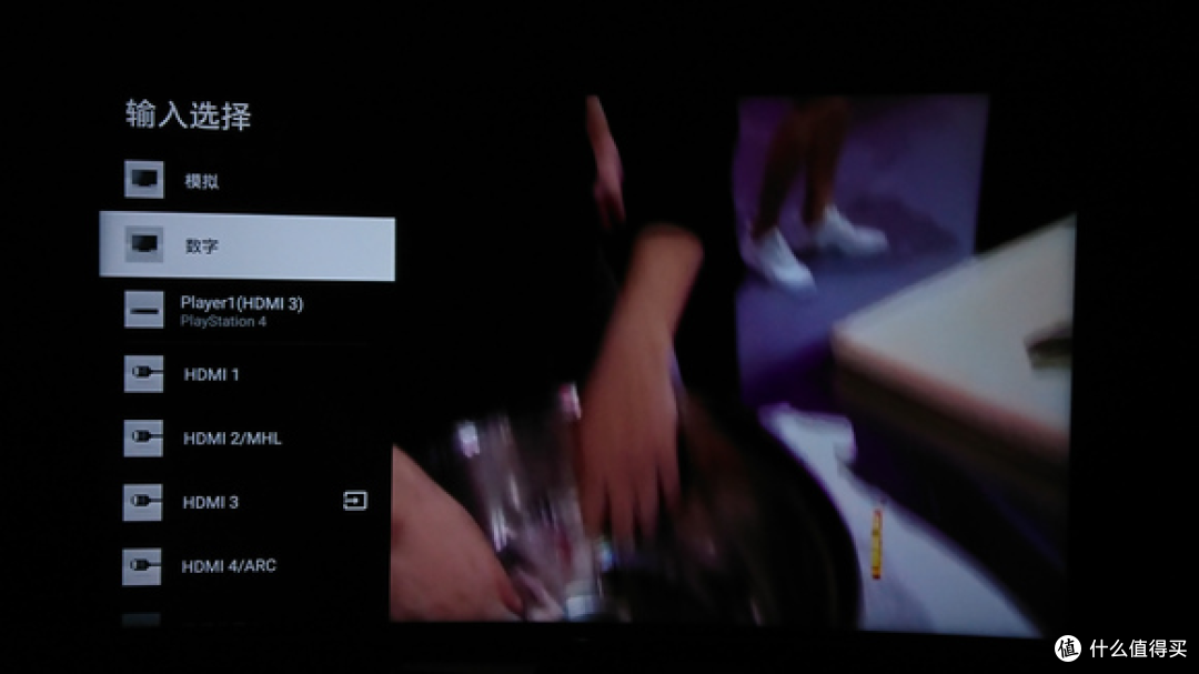

第四步:搜台就能看,一步都不复杂
  • 打开电视,按遥控器上的“信号源”键;
  • 在弹出的选项里,找到“DTMB”“地面数字电视”或者“数字电视”(不同品牌电视名字略有差异,找带“数字”“地面”的就行);
  • 选择这个信号源,进入菜单后找到“自动搜台”,点一下,等待1-3分钟;
  • 搜台完成后,就能直接看免费的电视频道了。
市区一般能搜到20个左右频道,央视一套、新闻、少儿、农业,各省卫视、本地台全覆盖,画质清晰、换台流畅。靠窗、高层住宅信号更好,农村偏远地区也能稳定接收央视一套与本地新闻台,特别适合老人使用。
