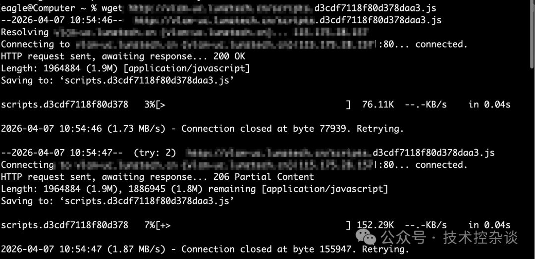

wget -c http://xxxx.com/bigfile.js
用wget下载大文件(比如几百M、1G以上的安装包、压缩包),命令如下:
浏览器访问无法完整加载js,css,表象如下:
总结几个核心现象,一眼识别问题:
执行后,日志会反复出现这样的内容:
  • 客户端反复重试,日志固定出现「206 Partial Content」
  • 文件永远下载不完整,每次只下载一部分就中断
  • 小文件(几十M以内)下载无异常,大文件必断
  • 本地直接访问上游服务器(跳过Nginx),下载完全正常

举个例子:1G的文件,客户端下载速度只有100KB/s,下载完需要近3小时,而Nginx默认60秒没传输完就断连,自然会反复中断。

客户端下载中断后,会自动发起「Range请求」(比如“从第300K字节开始下载”),服务器返回206状态码,代表“仅返回部分内容”——这是正常的断点续传逻辑。
但问题的核心是:客户端之所以需要续传,是因为Nginx提前关闭了连接,而非客户端主动中断。206只是“结果”,不是“原因”。
4. sendfile/tcp_nopush的“副作用”
很多人看到206就以为是客户端的问题,其实搞反了:

curl -O -C - http://example.com/bigfile.js
如果分段下载能成功,但无法一次性下载完成,说明问题一定在Nginx代理或服务器端,和客户端无关。
