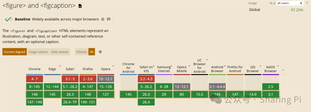

<figure> 和 <figcaption> 自 HTML5 起被所有现代浏览器广泛支持,如图:
建议访问 Can I Use 网站,以及时了解 figure 属性在各类浏览器中的最新兼容性支持情况。
