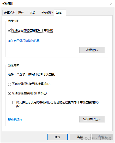

第一步:被控电脑开启远程桌面
在被控电脑上,右键“此电脑” → 属性 → 高级系统设置 → 远程,勾选“允许远程协助连接到此计算机”,再勾选“允许远程连接到此计算机”。

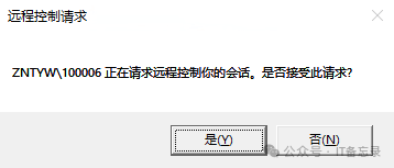

默认情况下,主控端发起阴影连接时,被控屏幕上会弹出一个对话框:“是否允许远程控制?”需要对方点击“是”才能继续。
如果你想静默连接对方,可以通过组策略关掉这个弹窗:
对方电脑依次展开:计算机配置 → 管理模板 → Windows 组件 → 远程桌面服务 → 远程桌面会话主机 → 连接。
找到“为远程桌面服务用户会话设置远程控制的规则”,设为“已启用”,下拉选择“无需用户许可的完全控制”。
如果不关弹窗也没问题,让对方点一下“是”就行,连接后同样不会踢掉对方。

/noConsentPrompt —— 跳过授权弹窗(如果没关组策略,不要加这个参数,否则会报错)
