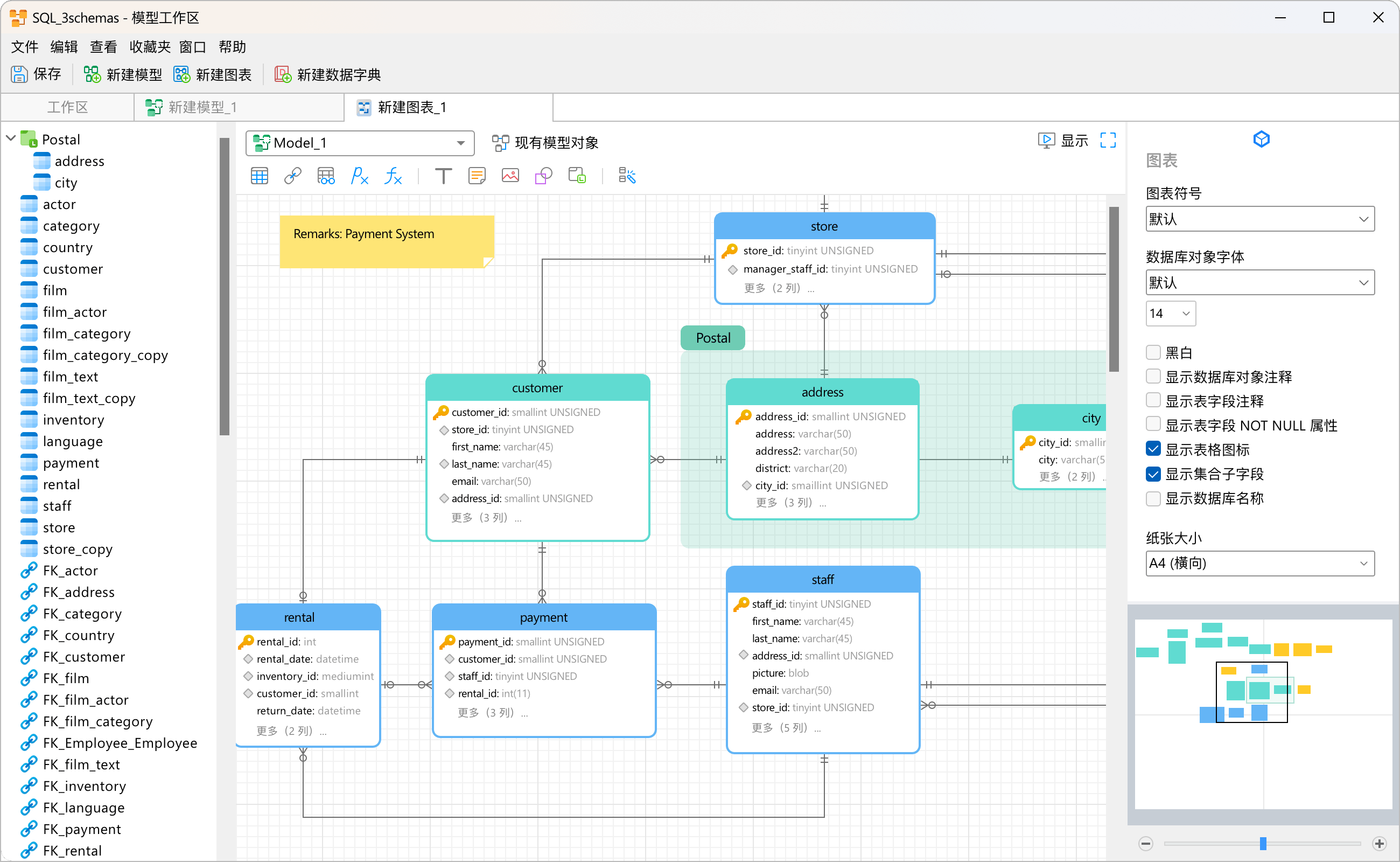

现在主流的数据库可视化工具是Navicat,虽然收费,但强大。拿到一个数据库,先不要看表中都有什么数据,你连表之间的关系都没弄懂,看了也白看。而是应该先浏览一下这个数据库里都有哪些表、每个表有几行数据,然后点击页面右侧的第二个图标,那个是显示建表语句的。
数据库文件的本质就是SQL语句,数据库识别到SQL语句之后,再执行对应的操作。所以我们人类也要学会SQL语句,这样才能弄懂一个数据库里面的表关系。你可以不会任何编程语言,但为了数据安全,你必须会SQL语句。
这张表哪个是主键、哪个是外键,外键又跟哪个表有关系;那张表是存储什么数据的,为什么这里是非空,这个字段为什么要设计成递增/递减,如果我要查某个数据,应该哪些表联查,是左连接还是右连接……这就是数据库承载业务的根本原因。你可以在看不懂代码的时候自己慢慢啃,但是一旦你看不懂数据库,一定要赶紧问,要么问老员工,要么去问业务员。业务员或许看不懂数据库,甚至或许连数据库是干嘛的都不知道,但是她绝对知道某个字段代表什么含义,或者某个字段为什么要设置成递增/递减。先放下你身为技术人员特有的傲慢,一定要不耻下问。

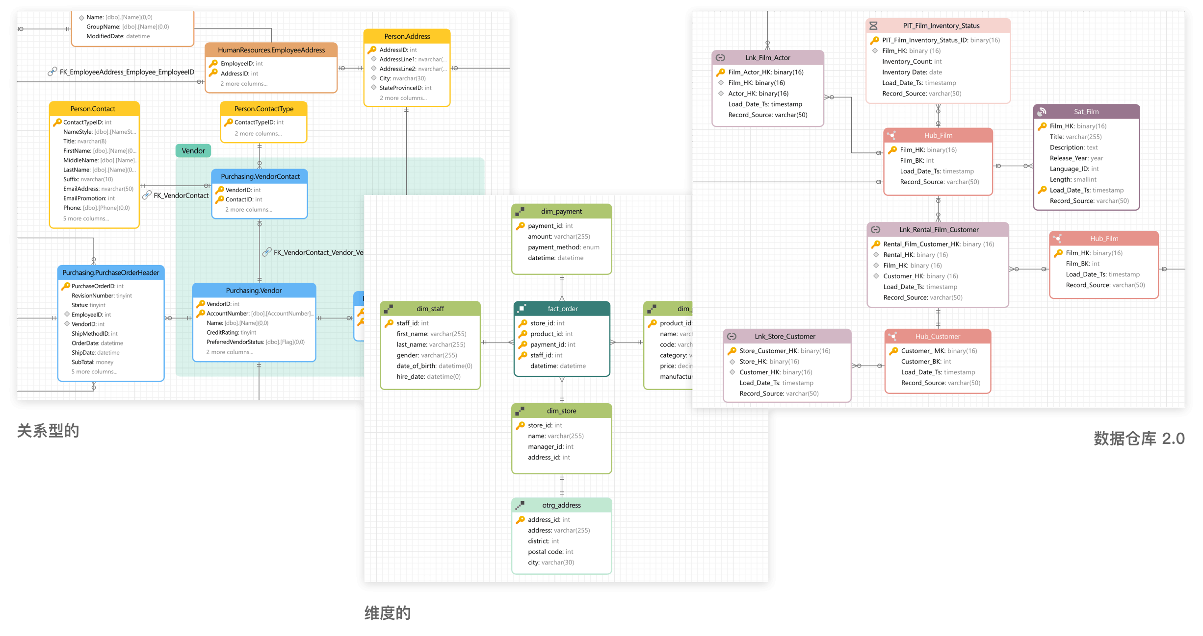

Navicat其实是一个系列,就像Adobe一样。在Navicat系列中,有一个软件叫Data Modeler,已经出到4了。这个软件是绘制数据库建模的。就像这样:
如果你不想下载多余的软件,Navicat for MySQL也自带这个功能。这个功能叫“模型”,在菜单栏中有一个专属的硕大图标,很容易找。
这个模型图就是你钻研数据库之后的产物。实际生产环境中的数据库十分复杂,几十张表都算少的;想查询什么数据,七八张表联查都是常态。有了这张图,团队之间协作也更方便。这也是学校教的理论和现实之间的巨大鸿沟。
