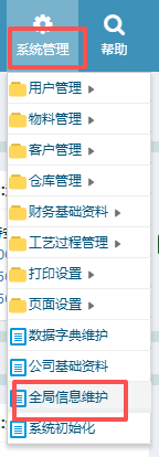

bom反审权限是需要通过全局信息维护进行设置的,具体在进入ERP系统后找到【系统管理】>【全局信息维护】

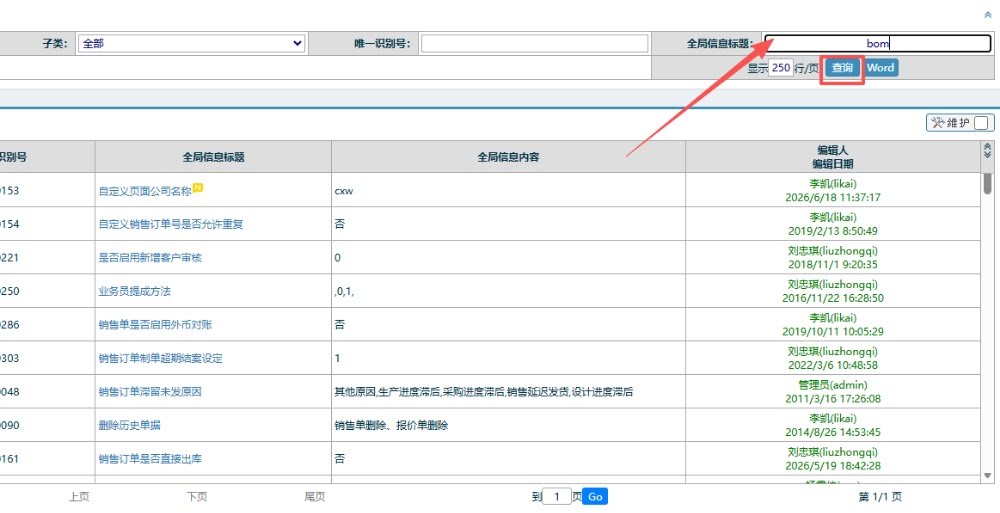

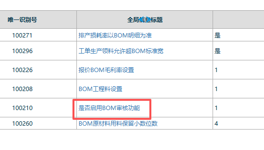

进入页面后,在右上角的标题搜索框内搜索“bom”,点击查询。然后再点击“是否启用BOM审核功能”

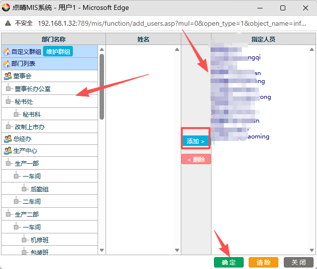

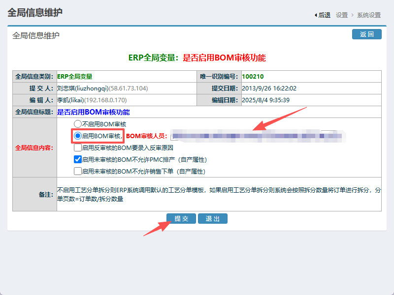

点击后弹出窗口,点击“启用BOM审核”,然后点击旁边的框,根据对应部门和岗位选择用户作为审核人员后点击确定。下方点击提交即可

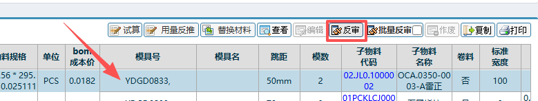

接着回到【工程管理】>【生产bom管理】,找到对应物料后点击反审,填写反审原因,最后点击反审
