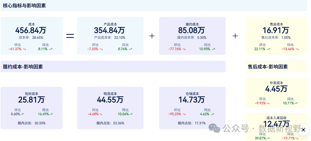

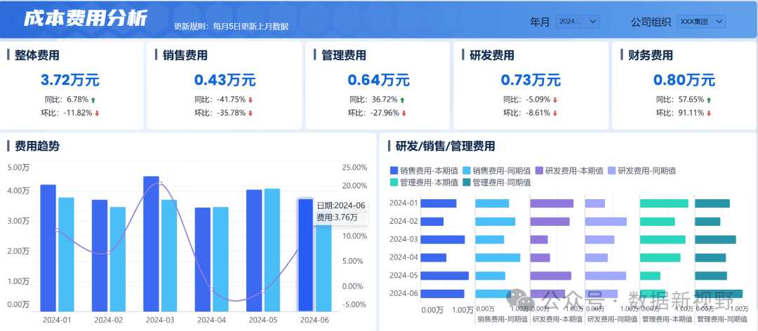

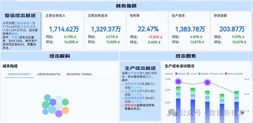

这也是为什么现在越来越多制造企业,会用 FineBI 来做成本核算和经营分析。
FineBI 的优势在于,它可以直接连接 ERP、MES、财务系统、进销存系统等多源数据,把采购、领料、生产、入库、销售这些环节串成一条完整的成本分析链路。
  • 老板不用等月底报表,就能看到成本有没有超标、毛利有没有下滑、哪些产品正在吞利润;
  • 财务可以追踪成本归集和结转是否准确;
  • 生产、采购、销售也能清楚看到各自该负责的成本差异。
更重要的是,FineBI 不只是把数据展示出来,而是让成本管理从“月底算账”变成“过程监控”。
过去企业做成本分析,往往是月底导数据、拼 Excel、做透视表,问题发现时已经晚了。现在通过 FineBI 看板,成本异常可以实时预警,指标可以自动联动,部门责任可以直接追溯,管理层做决策也不再靠感觉。
制造业成本核算的价值,不是把账做得更复杂,而是把成本看得更清楚。
FineBI 要解决的,正是这个问题:把分散在各个系统里的成本数据打通,让标准成本、实际成本、变动成本、制造费用、产品毛利和订单利润真正联动起来,帮助企业从数据里找到降本增效的空间。
