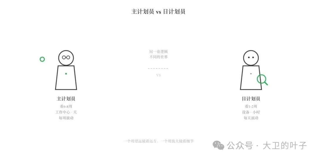

▲ 主计划员用望远镜看远方,日计划员用放大镜看细节——两个人看的不是同一个东西
为什么不能合成一个?
主计划和日计划的区别,比想象中大。
展望期不同。主计划的展望期长,通常6到8周。它不仅要看近期可执行的排程,还要看中远期的计划分布和能力负荷——未来几周会不会出现产能不足,或者产能富余。
日计划更偏执行。它的展望期短,通常在1周以内。对于前工序,可能只关注未来3天,每天滚动下达的计划理论上只需做一天。
执行频次不同。主计划不需要天天跑,每周滚动一次就够了。日计划是每天滚动,每天检讨第二天的计划。
颗粒度不同。主计划考虑的是工作中心的能力,颗粒度到天就行。日计划要排到具体设备或设备组,颗粒度到小时甚至分钟。
约束条件不同。日计划还要考虑很多主计划不需要管的细节:比如后续工序的跟单期限制(保质期要求)、防止批次间混料的防混规则等。这些规则放进主计划里,不仅没必要,还会拖垮运行速度。
所以,虽然两套计划的底层逻辑相似——都是先倒排再顺排——但它们看的世界完全不同。主计划是望远镜,日计划是放大镜。

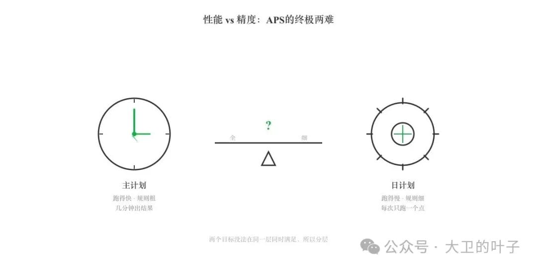

▲ 主计划追求"全"和"快",日计划追求"细"和"准"——两个目标没法在同一层同时满足
主计划:粗一点,但要快
主计划的定位是考虑全面性,展望期长。但正因为全面和长周期,就没法按细颗粒度运算——否则系统性能扛不住。
所以主计划做了几个"妥协":
排产对象到工作中心就行,不用到具体设备或设备组。一个工作中心下包含多类型、多台设备,主计划不关心具体排到哪台设备,只关心这个工作中心的产能够不够。
颗粒度到天,不到小时。主计划要知道的是"下周二的产能满了没有",不是"周二下午2点到3点要生产什么"。
提前期提前算好,不实时计算。正常情况下,APS在展开BOM时要逐层展开工艺路线、逐道工序累计工时来算提前期——这个过程很慢。我们的做法是:在运行APS之前,为每个产品按BOM结构提前计算好每一层的提前期,直接存进基础表。运行主计划时,直接调用这些预计算的数据。
工艺路线只考虑一条。一个产品可能有多条工艺路线,主计划只能选主要的、常用的那条,没法考虑太细。
这些妥协的结果是:主计划算出来的不是最准确的解,但它在效率和准确性之间找到了一个平衡。它是一个可接受的解,不是最优解。
而且,计划员拿到主计划结果后,可能要调整,可能要多版本对比。每次调整都要重新跑一次,所以主计划的单次运行时间必须控制在可接受的范围内——分钟级能出结果,而不是几个小时。
日计划:细到设备或设备组,但每次只跑一个工序
日计划就不一样了。它的展望期短,数据量小,所以规则可以考虑的非常细致。
日计划的排产对象是工序订单——不是整个工单,而是工单下的某一道具体工序。颗粒度到小时或分钟,要考虑设备级和设备组级的细化生产能力。所以提前期的计算也要精细得多。
但关键在于:日计划不需要一次性把所有数据全跑一遍。
我们的做法是:主计划先用倒排把工单推到瓶颈工序。在瓶颈工序排定日计划后,前工序逐层倒排——每次只处理一个排产点的一道工序。后工序也一样,每次只运行一个排产点工序。对于非排产点的工序,用工序提前期做简单时间推演,不做详细排程运算(强跟随逻辑)。
也就是说,每次日计划运算,只需要跑一个排产点工序的数据。虽然运算逻辑复杂、规则细致、要考虑明细的设备产能,但由于每次运算数据量小——运行时间自然就短。
算一层,给当序日计划员看,等该序计划员确认了,再推下一层。这个节奏,跟计划员实际工作的节奏也基本是吻合的,相互协作起来完成各工序计划的确认。
分工的本质:在性能和精度之间画一条线
回过头来看,主计划和日计划的分工,表面上是展望期和颗粒度的差异,本质上是在系统性能和排程精度之间画了一条线。
主计划在那条线的左边:范围大、数据多、规则粗、速度快。它负责回答"未来几周,产能够不够,哪些单子可能有风险"。
日计划在那条线的右边:范围小、数据少、规则细、精度高。它负责回答"明天这台设备,具体做什么,什么顺序"。
如果硬要把两边合成一个——既要全面又要精细——那系统就跑不动了。跑不动,计划员就不用。不用,项目就失败了。
