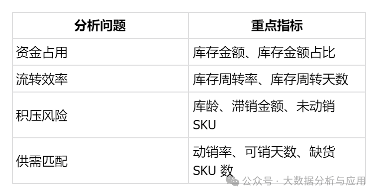

这些指标主要对应四类问题:
总览的作用是发现异常,而不是解释全部原因。
  • 如果库存金额持续增加,销售收入却没有同步增长,说明采购或生产节奏可能没有及时调整;
  • 如果周转天数变长、动销率下降,通常意味着积压风险在上升;
  • 如果总库存充足,但缺货 SKU 仍然很多,问题往往出在库存结构和仓库分布。

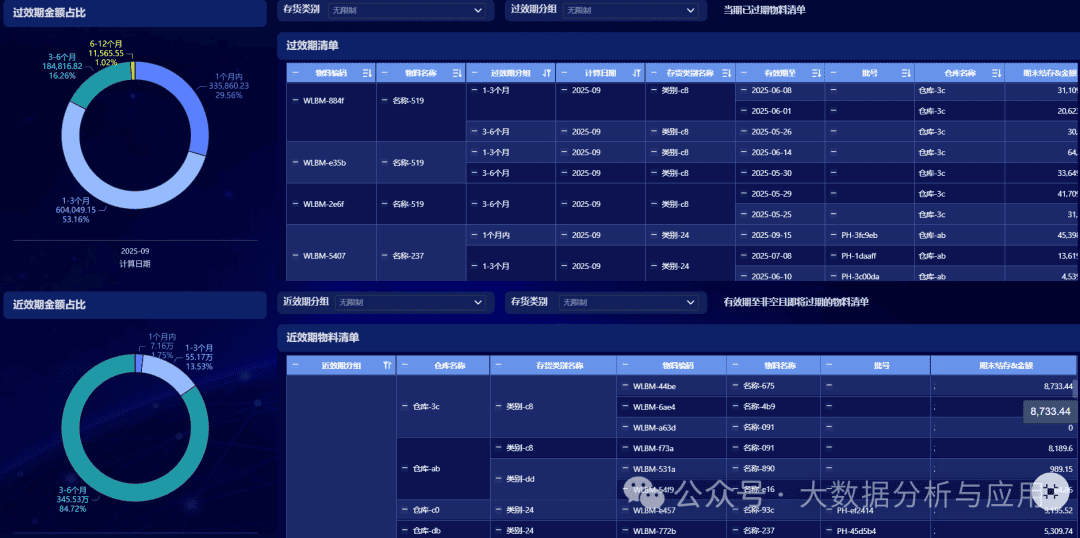

实际落地时,可以用 FineBI 将WMS 中的库存数据、ERP 中的采购入库数据,以及销售和成本数据统一整合到一张库存总览看板中。
管理层先通过核心指标判断整体库存状态,再按时间、品类、仓库和区域进行筛选;当发现库存金额过高、库存周转异常或缺货风险时,可以继续下钻到具体SKU,查看其库存数量、库龄、销量和最近出库情况。
这样,总览看板就不只是展示几个库存数字,而是形成一条从发现异常到定位问题的分析路径,也能减少各部门反复导表、核对口径的时间。

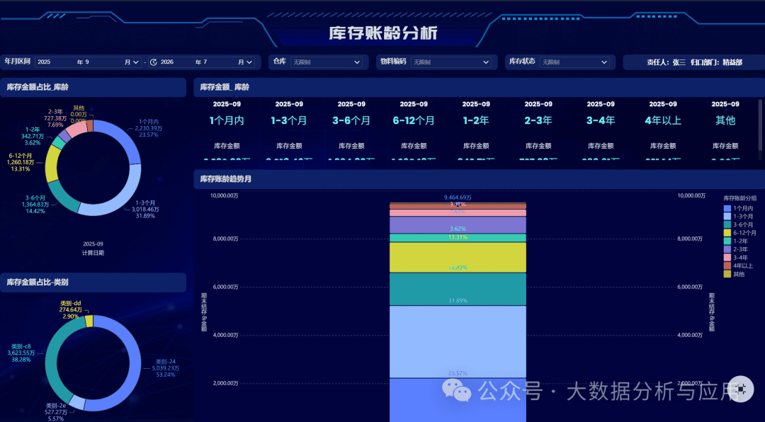

四、库龄:识别长期积压和跌价风险
库龄是指库存从入库到当前已经存放的时间。
库存周转率反映整体流转效率,库龄则反映具体批次的风险积累。

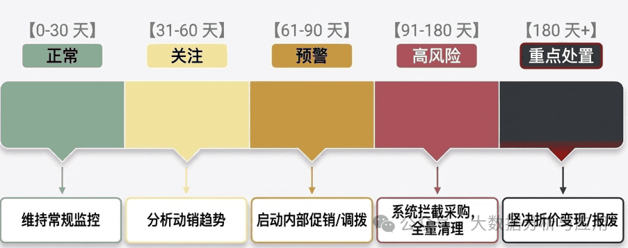

常见的库龄分层可以设置为:
  • 0—30 天:正常库存;
  • 31—60 天:关注库存;
  • 61—90 天:预警库存;
  • 91—180 天:高风险库存;
  • 180 天以上:重点处置库存。
具体区间应根据行业调整。
食品、服装和电子产品对库龄更敏感;工业备件和项目型物料则需要结合供应周期、替代性和缺货影响判断。
1.库龄分析重点看金额
常见库龄指标包括:
  • 各库龄段库存金额;
  • 长库龄库存金额占比;
  • 90 天以上库存金额;
  • 180 天以上库存金额;
  • 超期未动销 SKU 数;
  • 临期库存金额;
  • 库龄变化趋势。
其中,长库龄库存金额比库存数量更能反映经营风险。
部分库存虽然数量少,但单价高、占用资金大,应优先处理。
库龄分析还要注意批次口径。同一个 SKU 可能对应多个入库批次,如果只按 SKU 汇总,容易掩盖早期批次的积压问题。

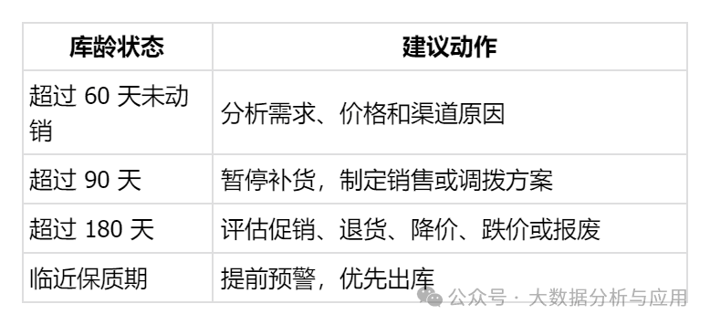

2.库龄必须和动作挂钩
库龄报表如果没有对应管理动作,只能起到展示作用。
企业可以按库龄建立处理机制:
同时,还要关联最近销售日期、最近出库日期、责任部门、处理方案和处理进度。

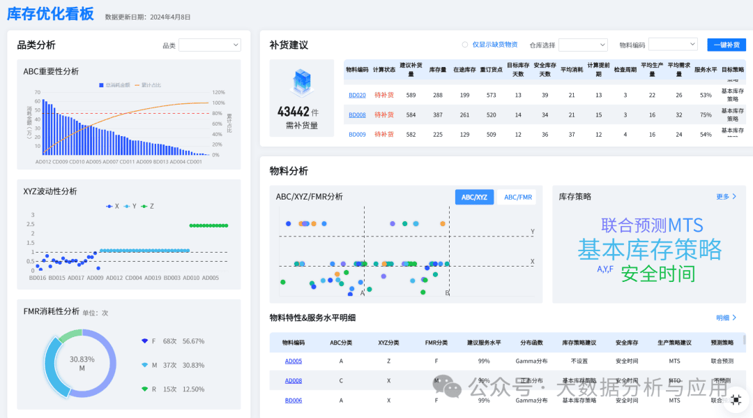

1.库存与动销矩阵
库存状态
动销状态
管理重点
高库存
高动销
保障供应,优化补货周期
高库存
低动销
控制采购,推动清理
低库存
高动销
优先补货,防止缺货
低库存
低动销
降低管理优先级
有库存
无销量
排查滞销和淘汰风险
该矩阵可以直接形成补货、停采、调拨和清理清单。

比如用 FineBI ,按区域、渠道、仓库和商品切换观察不同渠道的库存金额、销售速度、可销天数和长库龄库存。
如果某个渠道库存持续增长,但销量逐步下降,说明备货策略需要调整;如果某个渠道频繁缺货,而其他渠道仍有可调拨库存,则应优先做渠道间平衡。
对于门店和仓库数量较多的企业,还可以进一步筛选具备调拨条件的 SKU,并结合运输成本、销售速度和预计缺货时间,判断调拨是否值得。
比较简单的方法也通过 FineBI 将库存、采购、销售和财务数据整合起来,库存结构分析就不再停留在统计总量,而是形成一条更清晰的分析路径:
先看整体库存是否合理,再拆品类、仓库和渠道,最后定位到具体 SKU,并转化为调拨、补货、停采和清理动作。
