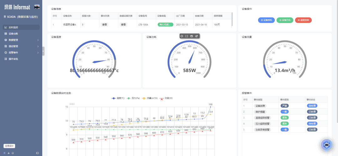

七、SCADA盯着设备跑得对不对
MES知道某台设备在执行哪张工单,但设备内部的温度多高、压力多大、转速对不对、有没有报警,这些数据不来自MES。
它们来自SCADA。
SCADA直接连接PLC、传感器、仪表和控制设备,毫秒级采集生产参数。电流异常马上报警,温度超限立刻记录,液位低于阈值自动触发补料。
SCADA和MES经常一起出现,但各自问的问题不同。
SCADA问的是设备和工艺参数:温度是不是正常范围,转速有没有偏离设定值,电机电流有没有异常波动。MES问的是订单和过程:当前在做哪批货,用了多少人,花了多少工时,出了多少合格品。
所以它们之间的协作逻辑是这样:SCADA告诉MES"2号设备温度超过设定范围",MES接过来判断"异常发生时正在加工哪批产品、影响了多少数量,要不要暂停工单,要不要发起质量检查"。一个管机器状态,一个管生产组织。

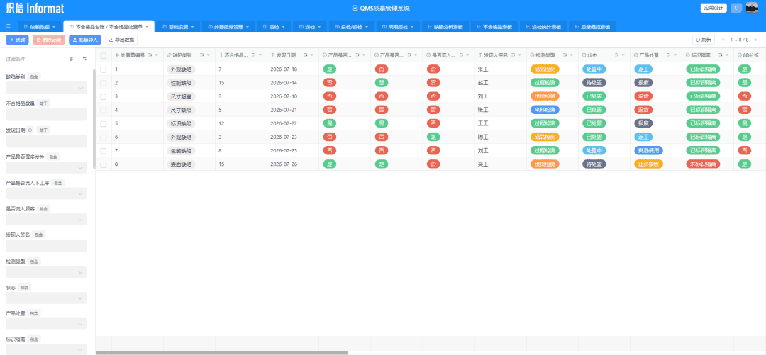

八、QMS把质量管成闭环
生产过程中发现尺寸偏差,这批产品能不能放行?
不是靠感觉,是按质量标准来判。
QMS做的事情不是只在检验表上打钩。它管的是质量的全过程。检验标准怎么设定,检验结果怎么记录,不合格品怎么隔离和处理,客诉来了怎么追溯,供应商来料出了质量问题怎么追责。再到原因分析:到底是人的问题、设备的问题、材料的问题,还是工艺本身的问题。找到了原因,补上纠正措施和预防措施。
MES可以帮你采集某道工序的检测数据,QMS把这段数据继续往下追:谁分析过,结论是什么,怎么处理,同批次的其他产品需不需要追溯,以后怎么避免同类问题。
简单区分的话:MES关注生产是否按计划在走,QMS关注质量是否受控并且在变好。

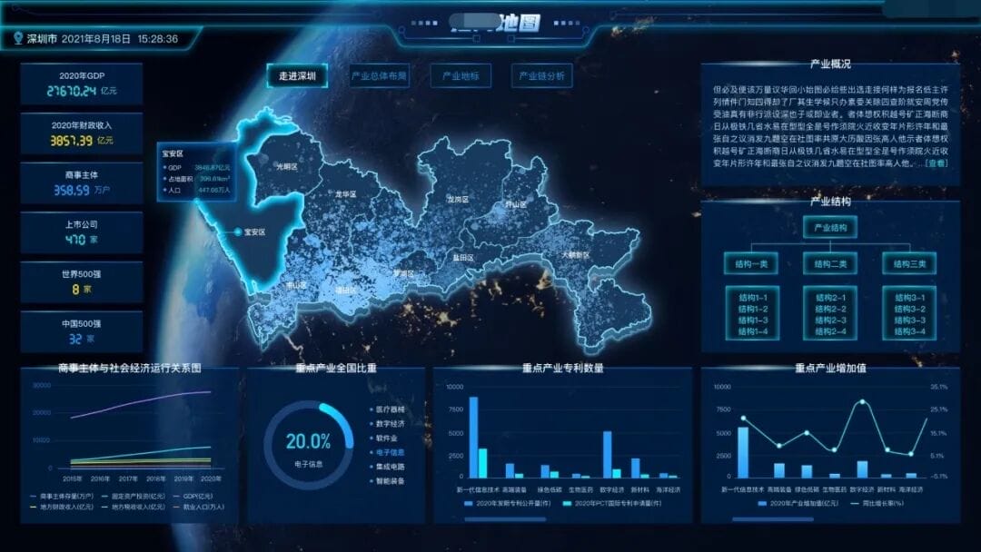

十、BI把数据变成决策
产品交付了,货款收回了,事情做完了。
但管理者还会追问:这单到底赚了多少,哪些客户利润率更高,哪家供应商老是延期,哪条产线效率一直上不去,质量问题反复出现是什么原因。
这些问题的答案,藏在CRM、ERP、MES、WMS、QMS的数据里。但每个系统只管自己那一块,单独看都看不出全景。
BI做的事情,是把这些分散的数据汇集起来,形成统一的指标、统一的报表、统一的经营看板。让你在一个屏幕上,能看到销售趋势、生产进度、库存周转、质量波动和财务表现。
这里有一个容易被忽略的前提:BI的质量取决于源头的质量。
如果各系统的数据口径不一致,同一个客户在不同系统里叫不一样的名字,同一个指标在不同部门用不同的算法,那BI展示的,不是经营全景,是混乱的全景。所以建BI之前,数据来源和指标口径要先行,这一点省不掉。

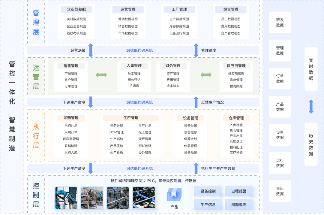

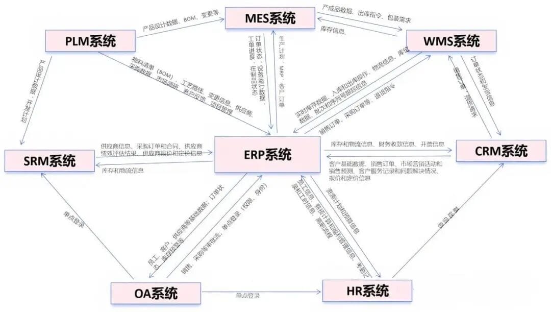

十二、把一张订单完整串起来走一遍
十二个系统讲完了,单独看可能还是散。这里我们把开头所讲到的那1000台设备的订单从头到尾串一遍,看看每个系统在哪个节点做了什么。
客户需求由CRM带进企业。销售在CRM里记录了客户信息、报价过程、合同条款,签约后把订单同步给ERP。
ERP接到订单,先跑一圈计算。查库存、算物料缺口、生成采购建议、估算成本、检查资金。同时从PLM拉取最新的设计BOM和工艺路线,确认按哪个版本生产。
物料有缺口,采购部门在SRM里向几家供应商询价、比价、下单,确认交期。SCM从更宏观的角度看整个供应网络能不能撑住这次交付,有没有瓶颈需要提前调整。
订单和物料都具备之后,APS综合所有约束条件,算出先做哪个后做哪个、哪条线做、什么时候开始和结束。
MES把排产结果领进车间,分解成工单和工序任务,班组开始执行。SCADA实时采集设备参数,一旦异常,MES立刻判断影响范围。
生产过程中,QMS按检验标准做过程检验和成品检验,不合格的进入处理流程,分析原因并记录纠正措施。
合格产品进入仓库,WMS指挥上架、拣选、发货,完成出库后把结果同步给ERP。
ERP核算整张订单的成本、收入和毛利,生成财务凭证。
货发了,款收了,CRM进入售后和回访阶段。BI汇集全部数据,展示这张订单的利润、交付周期、质量表现和客户满意度。
OA在所有环节中处理各个部门的审批和协同。
这条链路走下来,每个系统干什么、跟前后系统怎么衔接,就清楚了。
