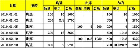

移动加权平均(100*10+300*12)/(100+300)=11.5
      4600-11.5*180=2530
      (2530+200*13)/(220+200)= 12.21
      5130-270*12.21=1833.3
前两道自己算下结果。

计算公式如下: 移动加权平均单价= (本次收入前结存商品金额+本次收入商品金额)/(本次收入前结存商品数量+本次收入商品数量 )
2012年12月18日 8:31
移动加权平均法,是指以每次进货的成本加上原有库存存货的成本,除以每次进货数量与原有库存存货的数量之和,据以计算加权平均单位成本,作为在下次进货前计算各次发出存货成本的依据。计算公式如下:
存货单位成本
本次发出存货的成本=本次发出存货数量×本次发货前的存货单位成本本月月末库存存货成本=月末库存存货的数量×本月月末存货单位成本 .
