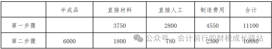

2023年12月的成本核算资料如下
(1)月初在产品成本(单位:元)

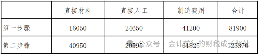

(3)本月发生的生产费用(单位:元)

1.归集费用:将第一步骤的月初在产品成本与本月发生的生产费用(直接材料、直接人工、制造费用)相加,得出合计数;
结合案例的数据, 归集第一步骤成本会计分录如下:
借:生产成本—直接材料(第一步骤) 16,050
贷:原材料                          16,050
借:生产成本—直接人工(第一步骤) 24,650
贷:应付职工薪酬                    24,650
借:生产成本—制造费用(第一步骤) 41,200
贷:制造费用—第一步骤              41,200

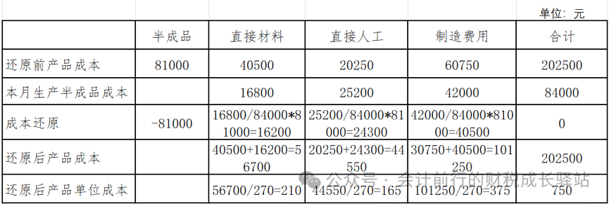

5.成本还原(综合结转特有):从最后一步骤起,将产成品成本中耗用的半成品综合成本,按上一步骤所产半成品的成本构成(即料、工、费的比重)进行分解,还原为原始成本项目,从而求得按原始成本项目反映的产成品成本。
结合上述案例,两个步骤成本计算单:
第一步骤成本计算单
第二步骤成本计算单
产成品成本还原计算表

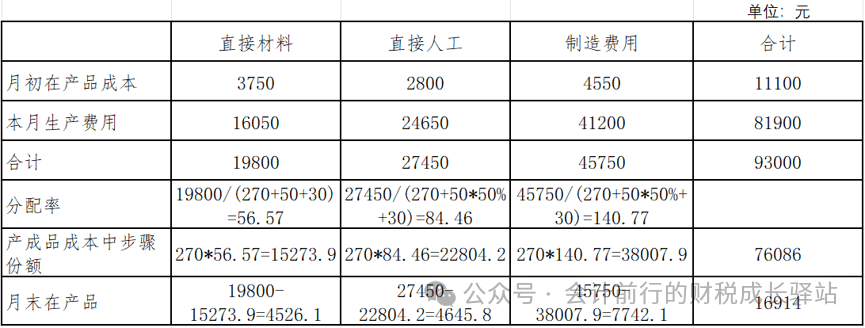

结合案例的数据,计算第一步骤分配率
材料成本分配率:(3750+16050)/(270+50+30)=56.57元/件
直接人工分配率:(2800+24650)/(270+50*50%+30)=84.46元/件
制造费用分配率:(4550+41200)/(270+50*50%+30)=140.77元/件
3.计算份额:产成品中本步骤份额=最终产成品数量×分配率
产成品中第一步骤的材料成本:270*56.57=15273.9元
产成品中第一步骤的人工成本:270**84.46=22804.2元
产成品中第一步骤的制造费用:270*140.77=38007.9元
产成品中负担第一步骤份额的会计分录:
借:库存商品    76,086
贷:生产成本      76,086
4.计算本步骤月末在产品成本:本步骤费用合计 - 产成品中本步骤份额(或按约当产量法倒挤)。
第一步骤月末在产品中材料成本:19800-15273.9=4526.1元
第一步骤月末在产品中工人成本:27450-22804.2=4645.8元
第一步骤月末在产品中制造费用:45750-38007.9=7742.1元

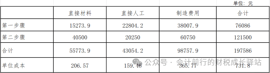

结合上述案例,按平行结转分步法计算两个步骤成本:

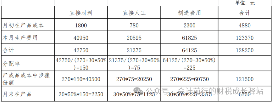

第一步骤成本计算单
第二步骤成本计算单
成本汇总计算单
