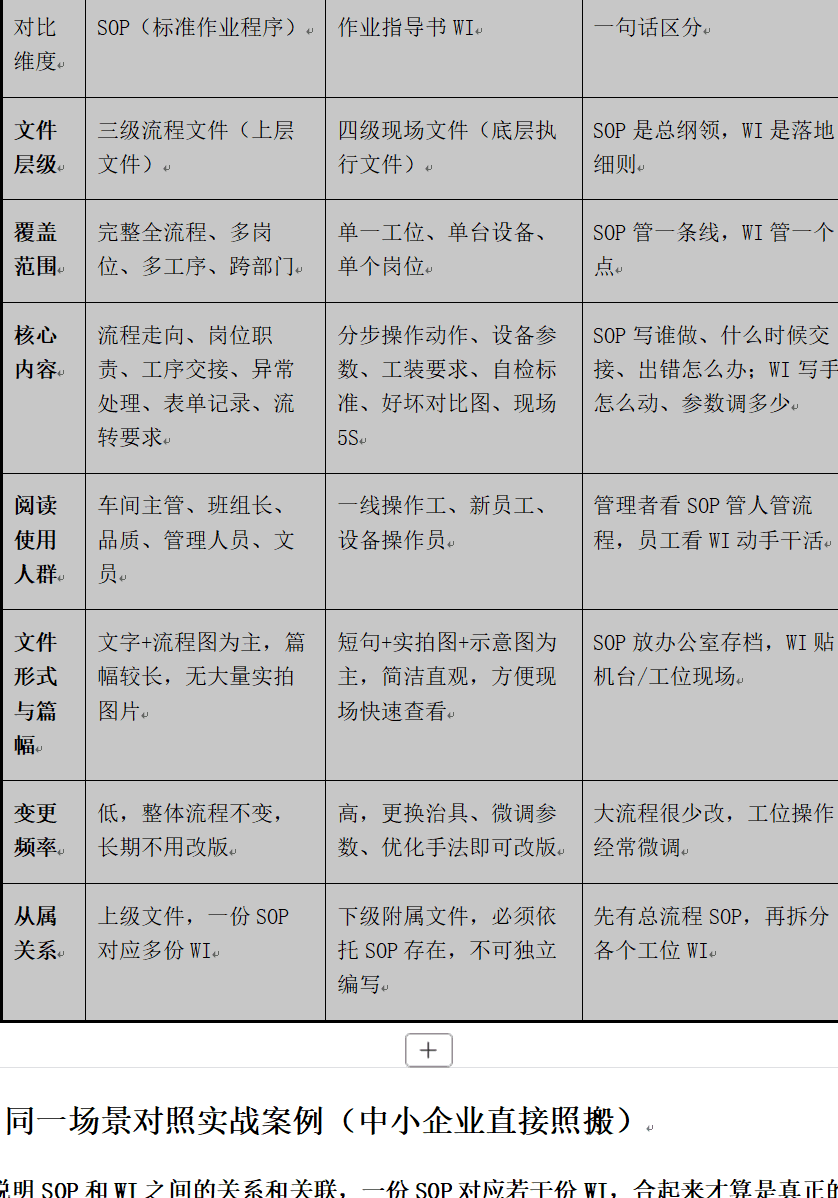

SOP(标准作业程序)
通俗理解:管整件事的大流程、管衔接、管分工、管规则
专业定义:三级流程文件,规定一项完整工作从头到尾的全流程、各岗位权责、工序交接要求、异常处理方式、配套记录表单,不细化单个手部操作动作。
5、作业指导书(WI,俗称工位指导书)
通俗理解:管一个岗位、一双手、一步一步怎么干活
专业定义:四级现场操作文件,依附于SOP存在,只针对单一工位、单一设备、单一岗位,明确每一步实操动作、设备参数、好坏标准、禁止操作,直接贴在现场供员工照着做。

四、SOP与WI:核心不同点
五、同一场景对照实战案例
举例说明SOP和WI之间的关系和关联,一份SOP对应若干份WI,合起来才算是真正的生产指导书
1 整条产线《成品组装生产SOP》(流程文件)
核心流程:物料领料核对→主板焊接→配件装配→功能测试→外观全检→包装入库
权责划分:物料员负责发料、操作工负责工位作业、IPQC负责巡检、班组长负责异常协调
交接规则:上工位半成品必须附带流转卡,无卡禁止流入下一道工序
异常处理:单工位不良率超0.8%,立即停线,通知工艺人员排查
文件引用:各工位具体操作,参照对应工位作业指导书WI
特点:全程不写烙铁怎么拿、螺丝怎么拧,只管流程和管理规则
2 单一工位《主板焊接作业指导书WI,节选》(现场操作文件)
设备参数:电烙铁恒温340℃±10℃,气压0.4MPa
分步操作:固定治具→对位点焊→清理锡渣→目视自检
判定标准:附带合格焊点、虚焊、堆锡实拍对比图片
禁止事项:禁止烙铁长时间接触塑胶外壳,禁止私自调高温度
特点:只讲本工位动手细节,不涉及前后工序交接
