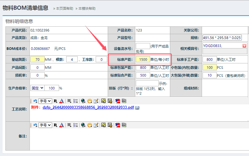

、点晴ERP标准版:
不直接提供标准工时填写位置,用户需要填写成本标准产能,ERP系统会根据用户生产工单下单量除以标准产能,然后得到此工单的标准工时。
填写位置:工程管理-》生产BOM管理
找到需要维护标准工时的物料,进入编辑页面,维护标准产能:
注意:
这里的标准产能,不是直接的标准工时,是后续ERP系统根据工单下单量除以此标准产能,自动得到标准工时。

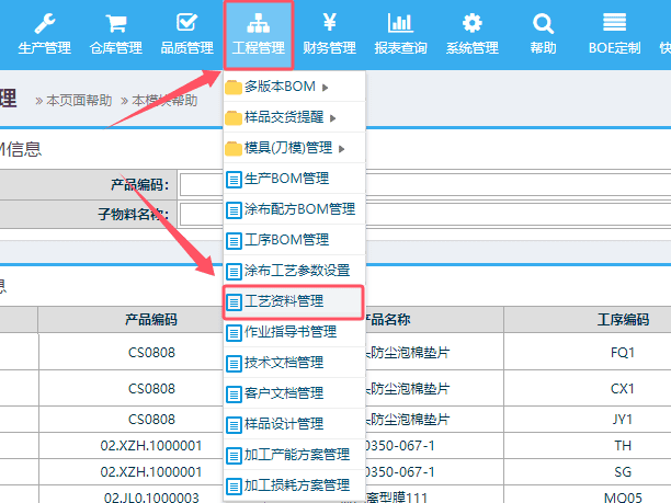

​、点晴ERP专业版/旗舰版:
如果需要精确到工序级的标准工时,那么需要记录工序的标准产能,ERP系统会根据用户生产工单下单量除以工序标准产能,然后得到此工单的工序标准工时。
填写位置:工程管理-》工艺资料管理

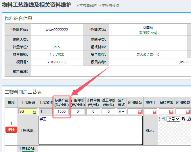

找到需要维护的物料,点击编辑按钮,进入编辑页面:
 在对应的工序项目中,找到标准产项目,输入保存即可,后续ERP系统根据工单下单量除以此工序标准产能,自动得到此工序标准工时。
