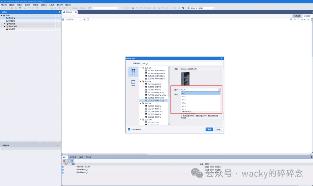

最后讲一个真实的场景,串起前面所有的概念。这里我们以汇川的iFA Evolution为例子。
1、我们在iFA Evolution中新建一个项目,并添加一个EVO 523系列的PLC
 这里我们可以看到,它的右侧存在一个"版本"的概念,这个版本实际上就对应了不同的软件功能,以及不同的固件,二者缺一不可。
2、在我们选择了V1.7版本之后,就在软件中增加了一个PLC,这时候iFA Evolution支持把配置的参数以及编写的PLC程序下载到实际的PLC物理设备中,那么,如果实际的物理设备对应的固件与V1.7版本不一致,会发生什么?
直接提示固件版本不一致,或者下载后PLC宕机无法运行。
回到我们上面提到的上位机和固件两个概念中去,如果固件发生了变化,那么我们的上位机程序也必须跟着变化。类似于我们开发Web系统,后端接口发生了变化,那么前端调用接口的函数名或者参数也需要跟着一起变化,否则程序就会出错。
