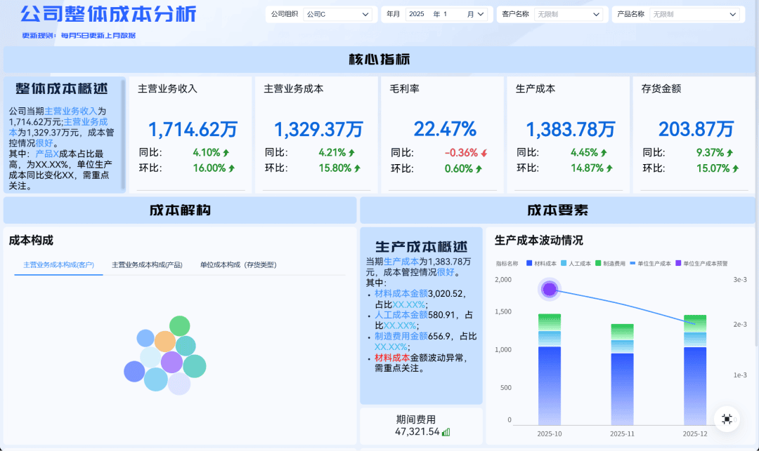

    五、单位成本怎么算,关键看前面的成本归集有没有做对
    等成本对象、直接成本和制造费用都处理清楚以后,才真正进入单位成本。
    最基础的公式是:
    单位成本 = 完工产品总成本 ÷ 完工产量
    这个公式本身没有难度。
    真正重要的是前面的“完工产品总成本”到底准不准。
    它通常来自:
    直接材料 + 直接人工 + 分摊制造费用
    如果企业还有在制品,就不能把本期所有投入成本全部算进完工产品,还要进一步区分完工和未完工部分。
    因此单位成本能不能可信,前提是:
      成本对象正确;
      直接成本归集完整;
      间接成本分摊合理;
      在制品处理一致。
      这四件事只要有一项偏差很大,单位成本就可能失真。
      把单位成本结果和前面的成本构成直接连起来,让财务看到单位成本变化以后,可以继续查看材料、人工和制造费用各自贡献了多少。
      单位成本不是一个独立指标,它只是前面整套成本逻辑最后汇总出来的结果。

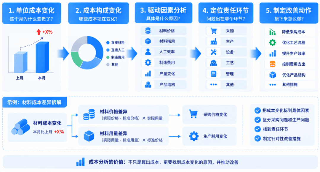

      七、成本核算真正有管理价值的地方,是把“成本为什么变化”拆出来
      如果成本核算最后只得到一个单位成本,其实价值还没有完全发挥出来。
      真正成熟的成本管理,一定会继续问:
      为什么这个月比上个月贵了。
      最常见的成本驱动可以拆成几个方向:
      • 材料价格;
      • 材料耗用;
      • 人工效率;
      • 制造费用;
      • 产量变化;
      • 产品结构。
      如果企业采用标准成本,还可以进一步做材料价格差异和材料用量差异:
      材料价格差异 =(实际价格 - 标准价格)× 实际用量
      材料用量差异 =(实际用量 - 标准用量)× 标准价格
      这两项一拆,采购问题和生产问题就能明显分开。
      人工同样可以继续拆工时差异和人工费率差异;制造费用也可以继续看费用本身变化和产量变化带来的分摊影响。
      所以真正成熟的成本分析链应该是:
      单位成本变化 → 成本构成变化 → 驱动因素变化 → 责任环节 → 改善动作
      把单位成本拆成价格、用量、人工效率、制造费用和结构因素,让管理层先看到哪个因素贡献最大,再继续定位到采购、生产或者设备环节。
      成本核算的终点,不是“这个产品多少钱”,而是“为什么变成这个价格”。

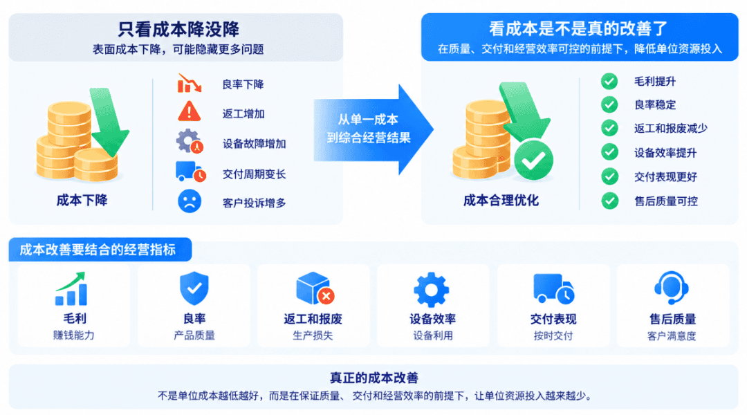

      八、最后别只看成本降没降,还要判断成本是不是真的改善了
      成本下降当然重要。
      但成本管理不能只看数字变低。
      有些成本下降,实际上只是把问题往后推。
      如果为了降低材料成本,导致良率下降;为了压制造费用,减少必要维修,导致后续设备故障增加;为了减少人工,结果交付周期拉长,那么账面成本虽然下降,整体经营结果未必更好。
      所以成本改善至少应该和几个经营结果一起看:
        毛利;
        良率;
        返工和报废;
        设备效率;
        交付表现;
        售后质量。
        企业真正追求的不是:
        “单位成本越低越好。”
        而是:
        在质量、交付和经营效率可控的前提下,让单位资源投入越来越少。
        因此在做成本改善复盘时,可以把成本、质量、设备效率、交付和毛利放在同一个分析视角里,避免把某一项成本下降误认为真正的经营改善。
        真正好的降本,是成本下降以后,整体经营结果也同步变好。
