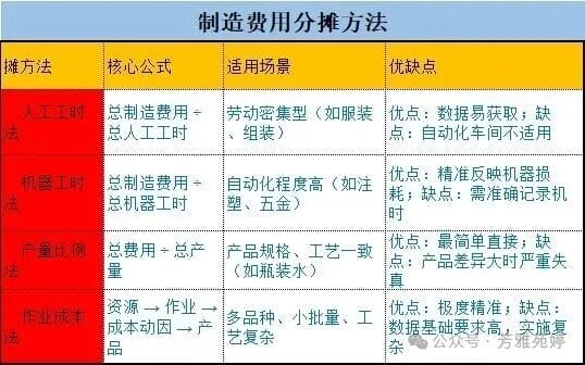

4种主流分摊方法怎么选? 不要一套标准套到底,要根据车间和费用的结构来“对号入座”:
人工工时分摊法:总制造费用 ÷ 总人工工时。适合手工密集型车间(如服装、电子组装),工人干活的时间越久,分摊的费用越多。
机器工时分摊法:总制造费用 ÷ 总机器工时。适合自动化程度高的车间(如注塑、五金加工),机器开一小时的成本远超人工,按机时分才精准。
 产量比例分摊法:总费用 ÷ 总产量。适合产品规格、工艺几乎一致的流水线车间,最简单直接,但前提是产品必须“同质化”。
 作业成本法:高阶玩法。把间接费用按作业活动分解,通过多个成本动因分摊至产品(资源 → 作业 → 成本动因 → 产品)。适合产品种类多、工艺复杂、数据基础好的中大型企业,能彻底解决传统分摊失真问题。
 实操避坑指南(老会计的血泪经验) :
1、固定费与变动费分开摊:房租、折旧等固定费用按占用资源比例(如面积、机时)摊;水电等变动费用按实际耗用量摊。千万别一锅端。
2、 办公区水电别进生产成本:一定要拆分!办公区的水电、管理人工要计入管理费用,不能混进车间制造费用,否则产品成本会虚高。 方法选定后别随意换:分摊方法确定后,要保持账务连续性,不能为了调节利润随意更换。如果非要换,必须在报表附注中说明。
 3、在制品别“拍脑袋”:月底车间没做完的活,用约当产量法据实估算,别直接按固定比例拍个数,否则完工产品的单位成本会严重失真。
 4、报废损耗单独核算:生产报废和工艺损耗要单独算,千万别全部摊入合格品,否则账面毛利虚高,隐藏了大量生产浪费。
