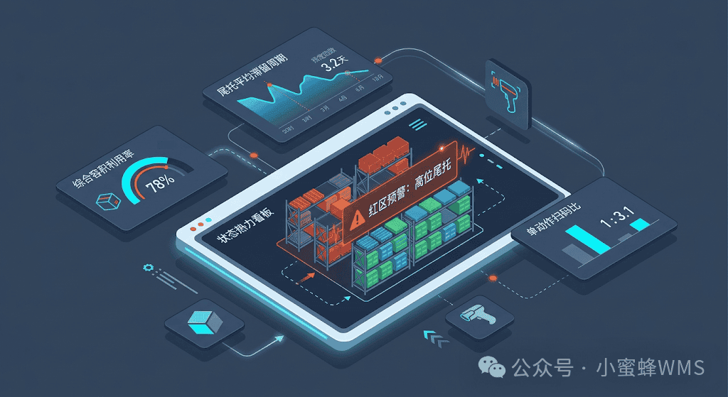

运营管控中心:碎片库存看板
仓库控制中心需建立碎片库存看板,重点实施三类监控:对于在高位货架停留超过七十二小时且容积率低于百分之二十五的托盘标为红区预警,优先下发夜间自动化并托任务;对于处于动碰锁状态超过三十分钟无作业心跳的库位标为黄区预警,提示调度员介入核实;对于一小时内连续触发拆零补货超过三次的拣选位标为蓝区预警,提示安全库存阈值设置过低,需扩增拣选货位规格或调整补货参数。
