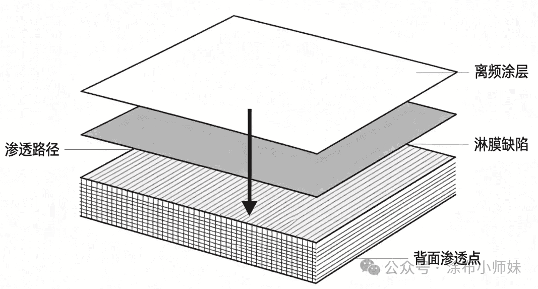

第三个,离型原纸纸面存在渗透点。
这是针对纸基离型材料的问题。
纸张本身有纤维和微孔,如果淋膜层做得不够厚或者有缺陷,有机硅离型剂就会顺着微孔渗透到纸张内部。
渗透点附近的硅油被纸纤维吸走了,表面实际有效涂布量不足。
刚贴合的时候可能还过得去,放24小时之后胶慢慢渗进纸里,就彻底撕不开了。
排查思路: 用品红乙醇溶液涂在纸面,停留30秒到1分钟擦掉。如果纸背出现品红渗透点,说明淋膜层有贯穿性缺陷,这批纸基本可以判定不合格。
