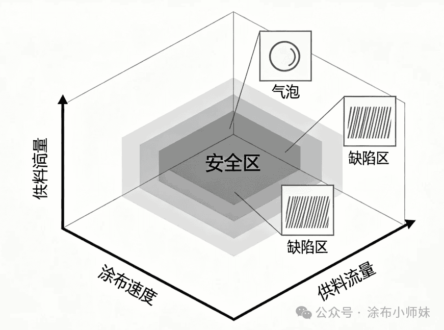

涂布窗口不是设备面板上某个具体的数值,而是一个参数空间。
在这个空间里,所有工艺参数组合在一起,能产出无缺陷、厚度均匀的涂层。
出了这个空间,气泡、条纹、厚边、漏涂就来了。
可以把它想象成一个三维立体的安全区。
横轴是涂布速度,纵轴是间隙,竖轴是流量。
在这个区域里随便取一个点,都能稳定生产;走出这个区域,缺陷就找上门。
涂布窗口的大小由流体特性和工艺参数共同决定。
浆料的粘度、表面张力、固含量变了,窗口的形状和位置就变了。
设备换了、刮刀磨损了、烘箱温度场偏移了,窗口也跟着动。
所以,涂布窗口是动态的、针对性的、瞬时的。
同一个配方、同一台设备,今天和明天可能都不一样。
