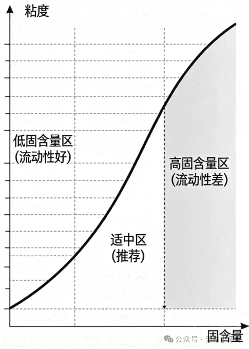

3.固含量:提得越高越好?
固含量是浆料的固体物质占总量的质量百分比,它直接决定了单位体积浆料能产出多少干物质。
提高固含量有明显的诱惑。同样厚度的干膜,高固含量需要的湿膜更薄,干燥时间更短,溶剂回收量更少。
但高固含量带来的麻烦也不少。
首先是粘度。固含量高了,浆料内摩擦力增大,流动性变差。
逗号刮刀对高固含量浆料的适应性相对好一些,因为它是靠机械刮削来控制厚度的。狭缝挤压就不一样了,浆料要在模头内部流道里均匀分布,高粘度意味着流道阻力大,模头出口的压力分布不均匀。
其次是干燥裂纹。固含量过高,干燥时的收缩应力大,涂层容易开裂。水性体系尤其敏感,固含量一高,涂层在干燥过程中产生的内应力超过涂层本身的强度,裂纹就出来了。
还有一个容易被忽视的问题:固含量高了,浆料的剪切变稀行为会改变。同样的涂布速度下,高固含量浆料在模头唇口受到的剪切力更大,粘度下降得更厉害。这在高速涂布时反而有利,但在低速时是个麻烦。
固含量的窗口受三个因素限制:粘度不能高到流不动,干燥不能快到来不及流平,收缩应力不能大到把涂层拉裂。
