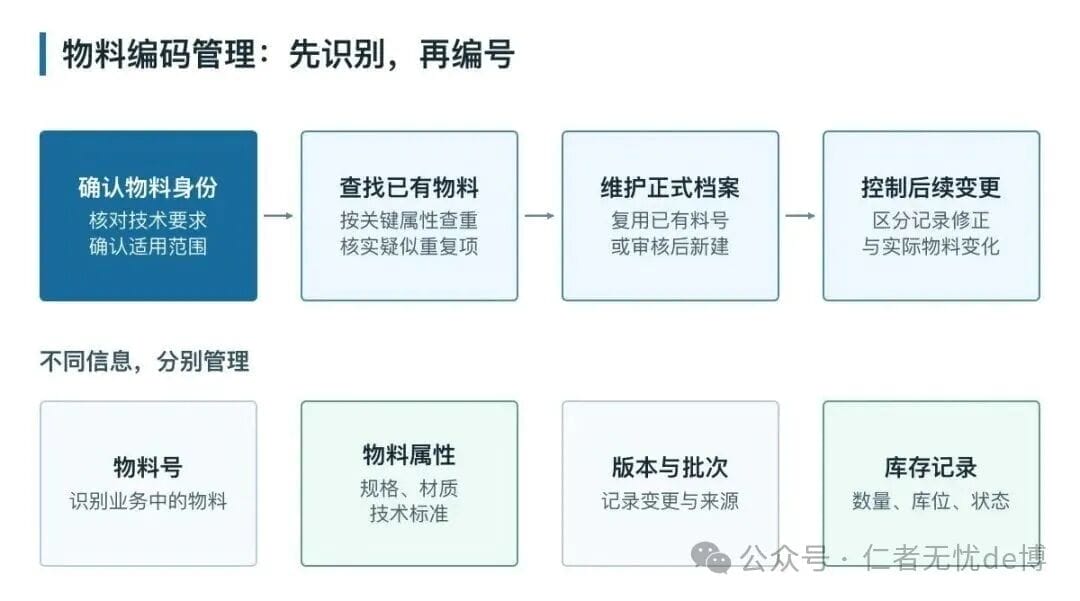

给出的方案是四件事: 用简短稳定的号码识别物料, 把规格等信息单独维护, 新增之前先查重, 变更时判断是否需要新料号; 已有编码能够正常使用的, 不必全部重编。

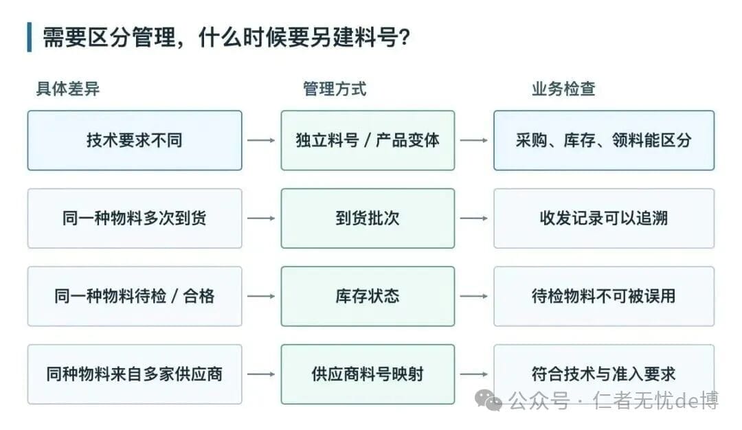

一, 先统一判断: 什么情况可以共用一个料号
一物一码听着简单, 难在统一对同一种物料的判断。文章里的例子很典型: 只写黑色, 圆形, 外径相同, 显然不够, 材质, 尺寸公差, 耐温要求, 适用介质, 任何一项不同都可能影响使用。设备要求用氟橡胶密封圈, 采购送来一批尺寸相同的丁腈橡胶密封圈, 两者能装进同一个位置, 不代表符合相同的工况要求。
更关键的一句是: 放在一个普通物料号下只靠备注区分, 计划员看到合计库存, 仓库领料看到的也是同一个料号, 备注里那点差异, 很可能没有真正参与备料和发料的判断。这句话点破了主数据管理里最常见的错觉: 档案页面上写了, 不等于流程里用上了。差异要在采购, 库存, 领料三个环节都能被识别, 区分才成立; 产品变体之类的管理方式, 检验标准也只有这一条。
另一面也要说清: 两家供应商的产品经过确认符合相同技术要求和准入条件, 可以按同一种物料管理, 沿用内部料号, 再维护各家的供应商料号和采购价格; 但客户只认可其中一家, 或者需要分别备货, 就不能合并。需要区分管理, 也不等于一定要另建料号: 两次到货用批次号区分, 一批待检一批合格用库存状态区分, 前提是系统能限制待检物料被误用。替代料同理, 获准替代往往只适用于某个产品, 某段时间, 甚至只能新件替旧件, 保留各自料号再维护替代条件, 比直接合并稳妥。
先看差异有没有改变技术要求和适用范围, 再决定用料号, 版本, 批次还是库存状态去管理。不能只看名称像不像, 也不能遇到一点差异就新建物料。

识别物料的信息各归其位: 名称, 规格, 材质, 技术标准放进物料属性, 关键属性按类别规定填写要求; 供应商或客户自己的料号建立对应关系; 到货批次和生产批次用批次记录追踪; 逐件追溯用序列号; 仓库, 库位, 库存状态放在库存管理记录中, 不塞进物料编号。编码规则本身仍要认真设计: 预留容量, 是否允许字母, 容易误读的字符, 导入 Excel 会不会丢掉前导零, 都要提前测试。这些细节解决的是号码能不能可靠使用; 员工能不能选对物料, 还要靠搜索结果同时展示规格, 材质, 图号等关键差异。

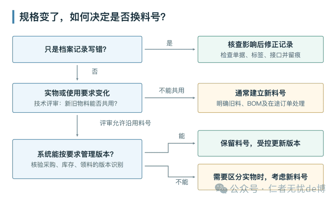

三, 规格改了, 先分清三件事再动手
把属性从编码里拆出来是为了便于管理, 不代表属性可以随便改。给一个非常清晰的判断顺序: 先确认只是记录写错了, 还是物料实际变了。档案把尺寸单位写错, 但图纸, 验收依据和实际收发的物料一直一致, 确认是录入错误后按变更流程修正并保留记录即可; 修正前还要检查错误字段有没有被采购单, 标签或接口引用。
如果物料实际变了, 再看新旧物料能否按相同要求使用。连接件的安装孔距改了, 新旧零件不能用于相同的装配位置, 仓库里又同时存在两种库存, 这时直接覆盖尺寸字段, 旧库存的身份就含糊了。对这种不能混用的零件, 应该建立新料号, 明确哪些 BOM 改用新料, 旧料用在哪里, 在途采购如何调整, 不能只写一句替代旧款, 就让仓库自行判断。
准备沿用料号走版本管理时, 还要验证系统能不能执行相应要求。档案里能填 A 版 B 版只是起点, 业务要求分版本采购, 备料和发货, 系统就必须在这些环节识别版本, 否则库存仍然合在一起, 领料时照样选错。整个判断归结为一句话: 先看实物和使用要求变了什么, 再决定改属性, 升版本还是建新料; 不要为了保持编码稳定, 反过来把本该区分的物料合在一起。

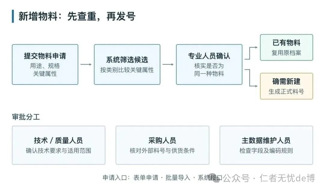

四, 最该管住的, 是新增物料这个入口
重复建料的根源几乎都在入口。流程是: 申请人先填写用途和关键属性, 系统按这些信息查找已有物料, 再由该类物料的技术负责人确认是否新建; 查到已有物料就复用档案, 确认需要新建后再生成正式料号。
这里有两个细节值得划线。一是查重不能只搜名称: 设备人员写传动皮带, 采购写三角带, 未必是两种东西。更有效的做法是为不同类别规定各自的比较项: 紧固件比标准, 尺寸, 强度等级和表面处理; 密封件比尺寸, 材质及工况; 定制加工件结合受控图纸判断。系统可以筛出疑似重复项, 但不能把名称相似直接当成允许合并。二是确认职责要落实到岗位: 技术或质量人员确认能否按同一种物料使用, 采购核对外部料号及供货条件, 主数据维护人员检查字段与编码规则。
还有一个容易被遗漏的后门: 批量导入和系统接口。如果手工新增需要查重审批, Excel 导入却能直接建料, 前面的制度很快就会失效; 来自 PLM, ERP 或其他系统的新物料, 也要确定由谁审核, 哪个系统发号。急需采购的物料要有明确的加急审核方式, 不能把业务逼到先随便建一个以后再整理的路上。

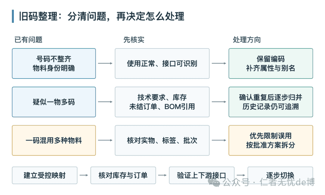

五, 旧码已经乱了, 不要一上来就全部重编
存量治理是企业真正头疼的部分: 几千条档案, 库存, 采购单, BOM 都在用, 追求整齐很容易比保留旧码付出更高代价。思路是先把问题分开, 分类施治, 我认为这是整篇里最值钱的部分。
号码不好看但物料身份明确的, 先保留, 补齐关键属性, 别名和外部料号关系, 让员工能找到选得准, 比统一号码长度更有价值。疑似一物多码的, 先核实再决定保留哪个, 确认重复后也要盘清各自的库存, 未结订单, BOM 引用和财务处理要求, 新业务逐步转向保留料号。一个码下面混了不同物料的, 优先处理, 因为直接影响可用库存判断和发料, 必要时先限制使用, 核对实物, 标签和批次, 再按批准的方案拆分。旧号停用后不应再分配给别的物料, 历史采购, 质量追溯和售后查询还需要通过它找到当时的对象。
集团整合或更换 ERP 时也不必强求所有历史记录立刻换成同一种格式: 建立受控的旧新编码对应关系, 核对库存及未结业务, 验证上下游接口后逐步切换。同一个旧码在不同工厂可能代表不同物料, 映射时要带上来源系统或组织范围, 仅凭号码一样就自动合并, 会把新的错误带进统一体系。
