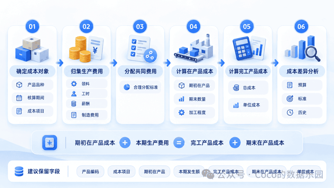

七、实际工作中,建议按照这套流程操作
真正落地品种法,可以把月末核算整理成六个步骤。
第一步:确定成本对象。
明确产品品种、核算期间和成本项目。
第二步:归集生产费用。
根据领料、工时、薪酬和制造费用记录,整理实际发生额。
第三步:分配共同费用。
选择合理标准,将间接费用分配到各产品。
第四步:计算在产品成本。
结合期初在产品、期末在产品数量和加工程度,确定适用的分配方法。
第五步:计算完工产品成本。
完成总成本、单位成本计算,并核对:
期初在产品成本+本期生产费用 = 完工产品成本+期末在产品成本。
第六步:开展成本差异分析。
对比预算、标准和历史成本,检查价格、耗用量、效率及费用分配变化。
建议成本计算表保留产品编码、成本项目、期初在产品、本期发生额、完工产品成本、期末在产品成本及单位成本等字段。
这样出现异常时,才能逐层追溯计算依据。
