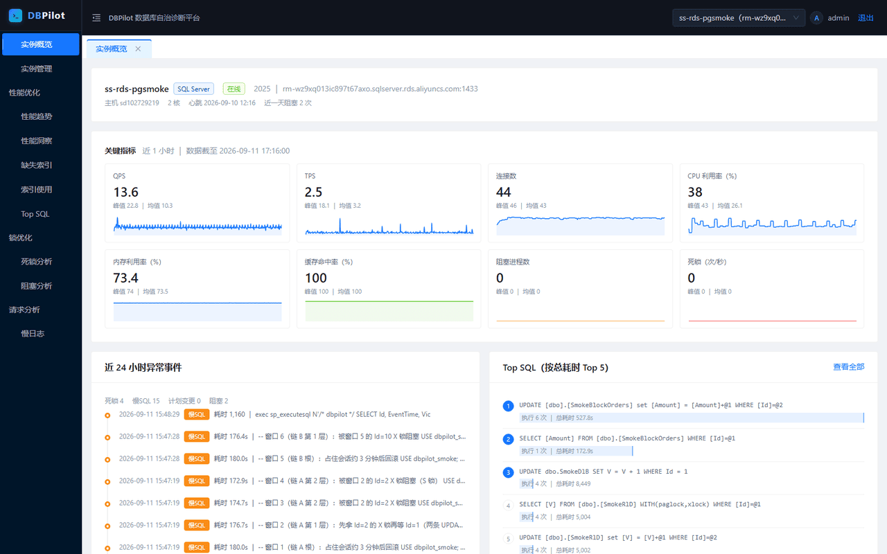

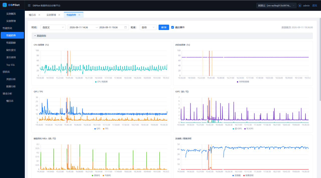

  老规矩,直接上图

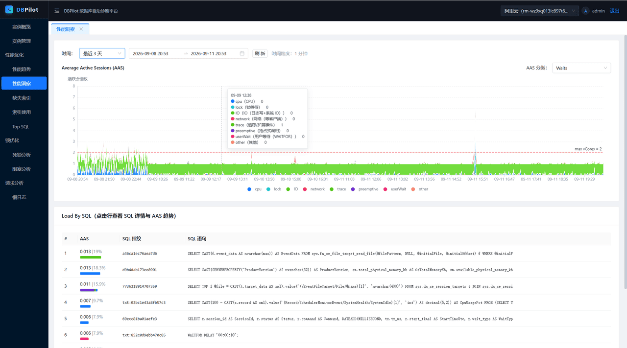

  性能洞察是我最喜欢的功能:按平均活跃会话(AAS)把负载拆解成 CPU / 锁 / IO / 等待,一眼看出是哪类资源打满了,还能下钻到单条 SQL 的贡献。资源到底是谁吃掉的,不用再猜了。
  性能趋势:CPU / 内存 / PLE / QPS·TPS / IO / 磁盘用量,10 秒粒度,长区间自动降采样。图上还可以叠加事件竖线——死锁、慢 SQL、计划变更发生在哪个时刻,悬停就能看到,“变慢”和“出事”的时间对应关系一目了然。

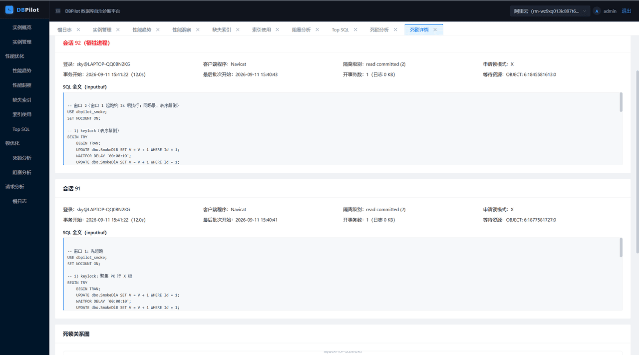

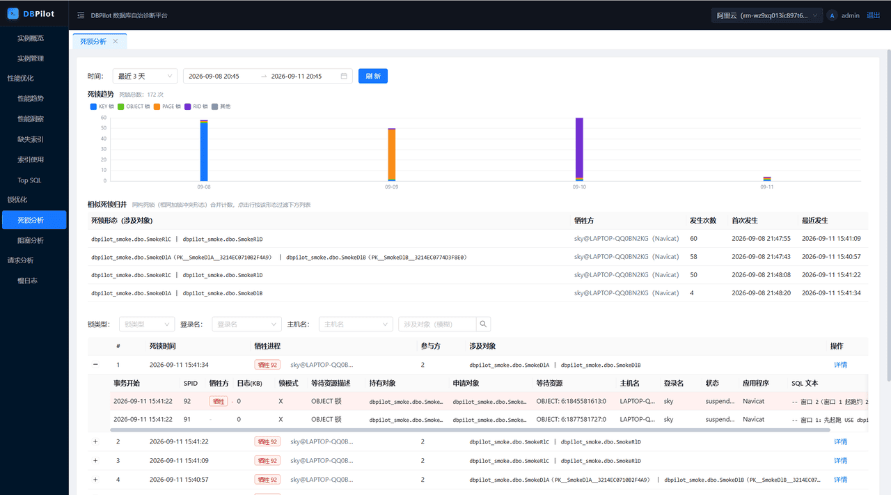

  死锁分析:自动捕获死锁事件,图形化展示环路与各方语句、持锁/等待关系。

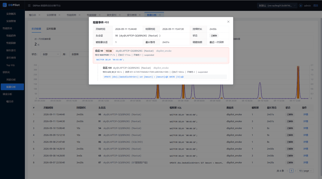

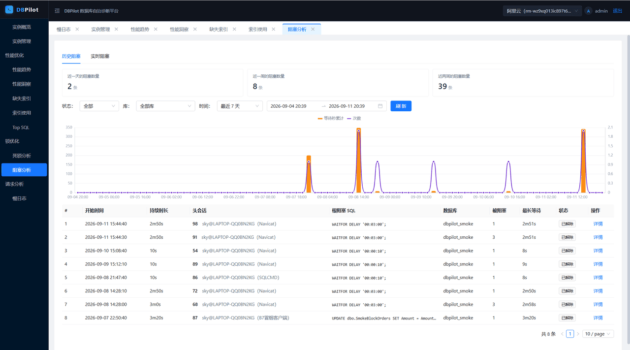

  阻塞分析:实时阻塞树(头阻塞者、链路、等待时长)+ 历史统计与趋势。那个“睡着拿锁”的头会话,DBPilot 会把它的最后一条语句也补查出来。

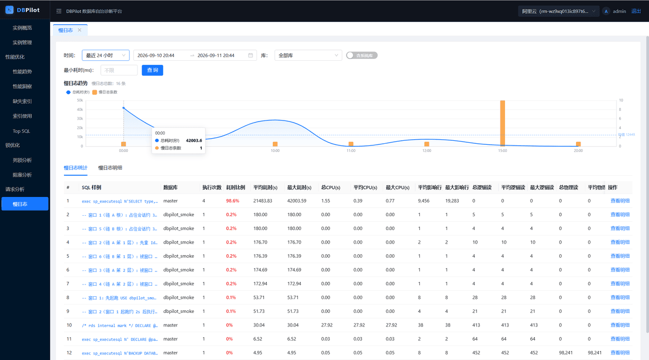

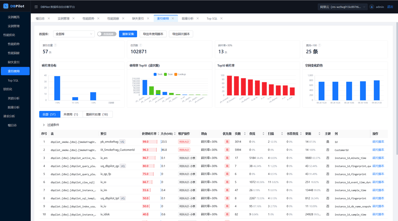

  索引使用率和慢查询日志:读写计数识别无用索引(附删除/禁用脚本),超阈值 SQL 自动留档(完整文本、耗时、IO、指纹)。

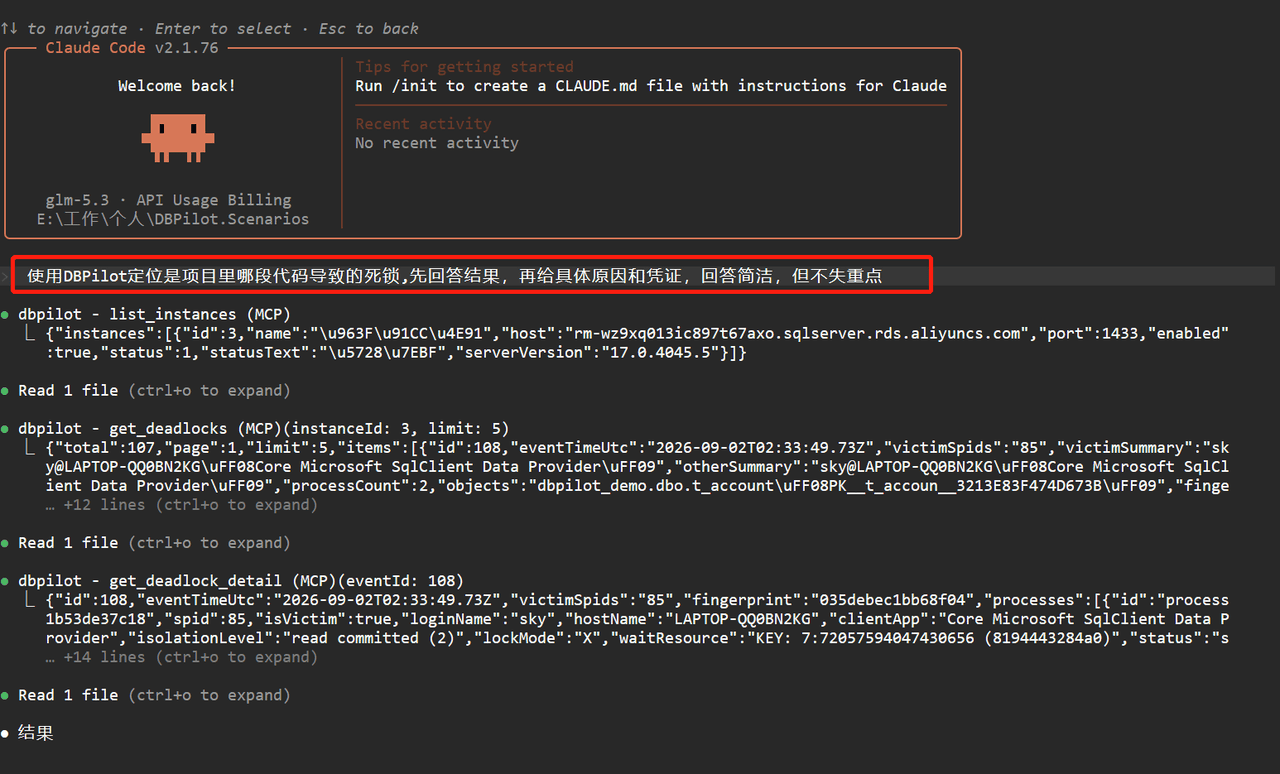

  DBPilot 内置了一个只读的 MCP Server,把平台的指标、慢 SQL、死锁、阻塞、索引证据以 11 个只读工具交给 AI agent,配好之后直接用自然语言问:
“用 dbpilot 查一下实例最近一小时的负载,有没有变慢的 SQL或者死锁?并对工作区项目里的代码进行定位与修复建议”

  claude mcp list 验证通过后,会话里直接开口问就行(示例里用的是 5200 端口的 Sample,按你实际部署的端口改)。这也是说 DBPilot “AI 就绪”的原因:诊断系统的证据链已经铺好,AI agent 即插即用。

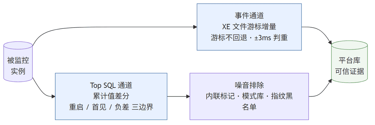

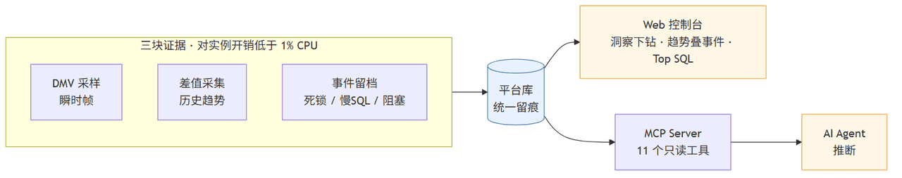

  诊断系统的本体不是页面和图表,是证据。DBPilot 的证据体系由三块拼成:瞬时帧靠 DMV 采样、历史趋势靠自采样差值、事件类证据(阻塞/死锁/慢 SQL)靠独立机制留档。为什么要三块?因为任何单一机制都有盲区——采样有频率上限,偶发突刺可能漏采;而事件留档(死锁走扩展事件文件、慢 SQL 走阈值触发)不受采样节奏限制,正好把“来无影去无踪”的场景兜住。三块拼起来,才能尽最大可能覆盖偶发问题的事后归因。

  性能安全:诊断工具自己变成性能问题,是最大的讽刺。DBPilot 常规运行对被监控实例的开销 <1% CPU:采集只读内存里的元数据视图(SQL Server 的 DMV、PG 的 pg_stat_*、MySQL 的 performance_schema),不扫业务表、不产生物理 IO、不对用户对象加锁;历史数据全部写平台库,不碰被监控实例。你甚至可以自证——跑一天后查一下监控账号的累计 CPU 秒数,那就是真实开销:

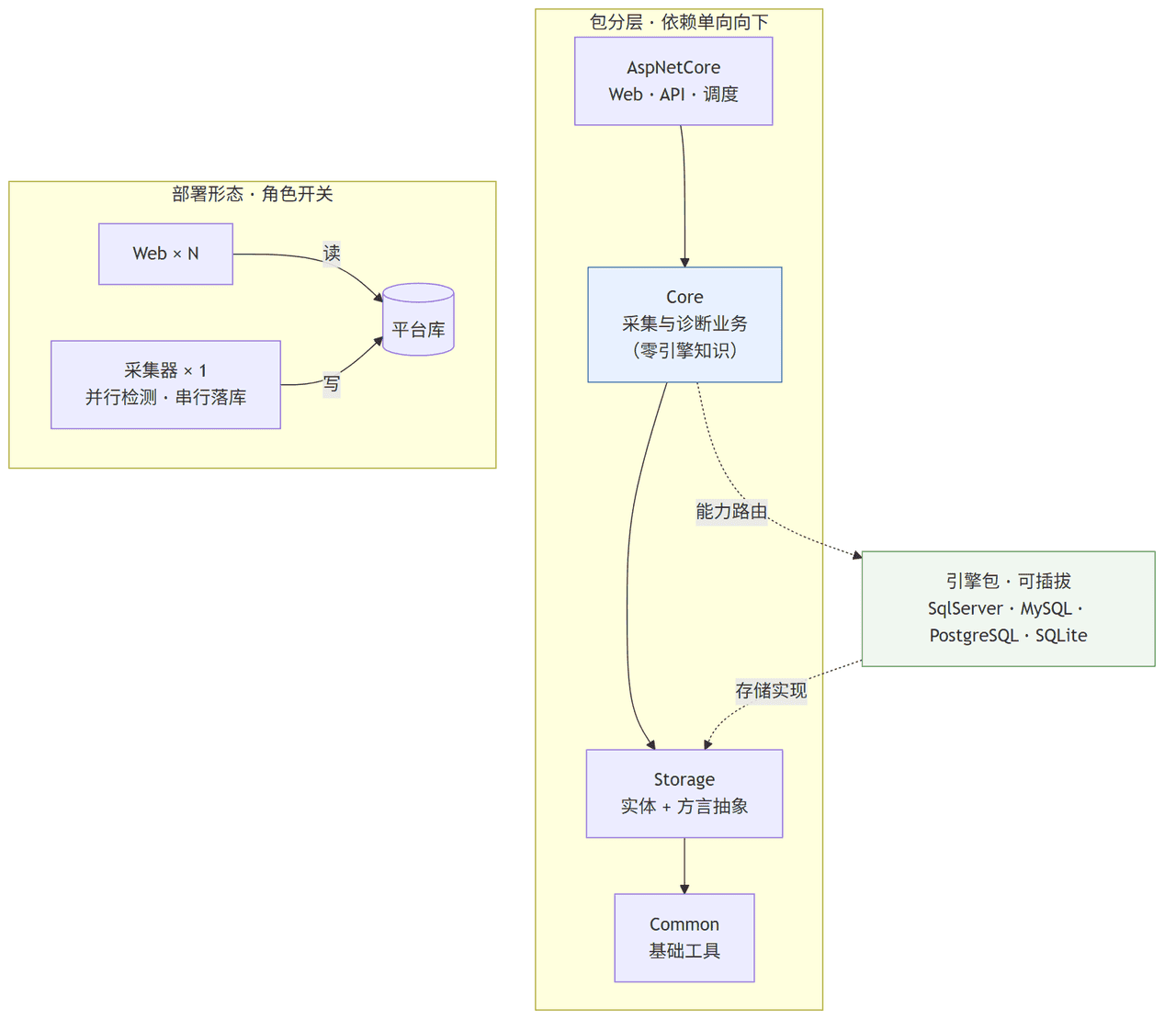

项目架构
Core 零引擎知识。
  包结构自底向上是 Common → Storage → Core → AspNetCore 四层:Common 基础工具、Storage 实体与方言抽象、Core 采集与诊断的全部业务、AspNetCore 组合出口(Web/API/调度);引擎包(SqlServer / MySql / PostgreSql / Sqlite)平行放在旁边,每个引擎实现一份“数据源适配”。
  关键约束只有一条:Core 里不允许出现任何引擎名判断。每个引擎包用一个特性类自声明“我是谁、我不支持哪些功能”,注册中心按实例的引擎把请求路由到对应的 Provider。
  这条约束是接第三个引擎时收敛出来的。前期我也在 Core 里 if else 判引擎名,每加一个引擎多一串分支,改一处漏三处,后来全部推翻重构成能力自声明——现在加一个新引擎,Core 一行代码都不用改。让依赖单向、让引擎知识留在引擎包里,前期费点劲,后期全是复利。
  自声明的另一面是诚实降级。三种引擎的数据面差异很大:PostgreSQL 没有慢日志对等物、MySQL 没有死锁事件流,DBPilot 不硬造假数据——无对等数据源的功能,UI 自动隐藏或降级成对等形态(PG 的死锁页展示趋势、慢 SQL 降级为模板榜),接入向导逐项自检,缺什么权限、要改什么参数直接告诉你。宁可少展示,也不误导。顺带一个红利:平台库用什么引擎、监控什么引擎,成了完全独立的两个轴,任意组合——这就是前面引擎支持那一节说的“两个独立的轴”的实现根基。
按需分离部署。
  DBPilot 的进程形态不是写死的,而是按部署需要选择:同一个程序,通过角色开关跑成“Web + 采集”一体、纯 Web、纯采集器三种形态,1 个采集器 + N 个 Web 的多进程部署完全支持——个人开发者一个进程跑完,公司级要把 Web 层横向扩容,用的都是同一套代码。要分离时再分离,不需要时一体跑,这是按需的分离,不是强制的拆分。

  dm_os_wait_stats 在我认知里是实例级聚合数据——从服务器启动累积到现在,谁也说不清“这一分钟是谁在等”,噪音多、归因粒度不够。DBPilot 用的是 dm_exec_requests 按会话采样:每隔几秒采一帧正在执行的请求,通过 session id 把“谁在发生这个事情”记录下来,等待类型的桶化归并(CPU / 锁 / IO / 其他)是在采样帧上做的,粒度是会话级而非实例级。
  Query Store 很好,真的,但要 SQL Server 2016 以上——而我给自己定的目标是兼容 2008。很多传统企业的存量实例版本老得超出想象,恰恰是它们最缺监控。所以 Top SQL 走的是 dm_exec_query_stats 差值采集 + 指纹归一化(下面细说),老版本实例一样有完整的 Top SQL 历史趋势。
指纹与差值。
  Top SQL 要解决两个问题。
  一是同形语句合并:WHERE id=1 和 WHERE id=2 是两条语句,性能视角却是同一个模板。DBPilot 直接用引擎原生指纹归一——SQL Server 的 query_hash、MySQL 的 DIGEST、PostgreSQL 的 queryid,拿不到时用归一化后的语句文本做哈希兜底。
SELECT * FROM orders WHERE id = 1;  -- query_hash = 0x9A2F07…
SELECT * FROM orders WHERE id = 2;  -- query_hash = 0x9A2F07… ← 同一指纹,合并为一个模板
  二是累计值要差分:dm_exec_query_stats 这类视图给的是从启动累计到现在的值,直接展示毫无意义。每一拍记一份快照,与上一拍相减,得到这个区间的真实增量。难点在三个边界:
  • 实例重启:累计值清零,差分是负的天文数字——这一拍不落库,只重建基线;
  • 新指纹首见:没有上一拍可差——落全量,它确实在这个区间执行了这么多次;
  • 负差值:没重启却差出负数,说明计划被驱逐出缓存、计数器归零过——跳过这一拍,基线同步成当前值。
  三个边界,落到代码就三行:
var diff = current.Total - last.Total;                   // 与上一拍快照差分
if (restarted || diff < 0) { last = current; return; }   // 重启 / 负差:不落库,重建基线
await SaveAsync(firstSeen ? current.Total : diff);       // 首见落全量,否则落增量
  边界不处理,趋势图上就会出现“负 QPS”或莫名断崖,用户对数据的信任就没了。
游标与判重。
  死锁、慢 SQL 这类事件证据走扩展事件(XE)文件增量读取:记住每次读到的文件偏移做游标,下一拍从游标续读。踩过两个坑。
  一是无新事件时必须保留旧游标。早期版本图省事,无行就把游标重置,结果每拍全量重扫整个文件,CPU 和 IO 周期性尖刺。游标只有“前进”和“原地”两种状态,永远不回退(唯一例外是进程重启清零、全量重扫一次,这反而是特性:清库重灌后历史自动重建)。
var rows = ReadXe(cursor);       // 从上次读到的偏移续读
if (rows.Count == 0) return;     // 无新事件:游标原地,绝不清零
cursor = rows[^1].Offset;        // 游标只前进,永不回退
  二是事件判重。XE 时间戳是亚毫秒精度,落库列是毫秒精度,参数化查询发送 DateTime 时还会按数据库的时间网格再舍入一次——三重舍入叠加,“读回来的时间”和“刚写入的时间”能差出 1~2 毫秒,等值匹配判重失效,同一事件被当成新事件重复落库。解法:比对改用 ±3ms 邻域窗口,用大于小于夹出一个范围,而不是死等相等:
var seen = saved.Any(t => Math.Abs((t - row.Time).TotalMilliseconds) <= 3);
  这类“精度问题伪装成逻辑问题”的坑,是整个项目里最耗 debug 时间的类别,没有之一。
