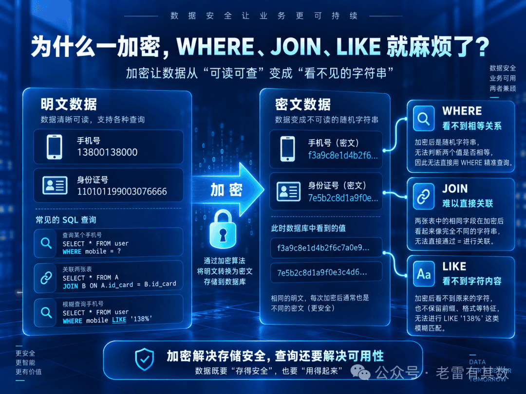

一、为什么一加密,WHERE、JOIN、LIKE 就麻烦了?
普通数据库之所以能够查询,是因为数据库能够看到数据之间的关系。
比如:
13800138000 = 13800138000
数据库知道两个值相等,因此可以完成:
WHERE =JOIN =GROUP BYDISTINCT
对于:
13800138000 LIKE '138%'
数据库能够看到字符串内容,所以知道这个手机号以 138 开头。
同样,数据库能判断:
100 > 50
才能支持 >、<、BETWEEN、ORDER BY 等查询。
但采用高安全性的随机化字段加密后,数据库看到的只是一串不可读密文,原有的相等关系、字符结构和大小关系也可能一起消失。
于是出现了数据库加密中一个绕不开的矛盾:
既希望数据库“什么都看不到”,又希望数据库“什么都能查”。
而查询能力不会凭空出现。
想保留什么查询能力,就必须为这种查询能力设计对应的处理机制。

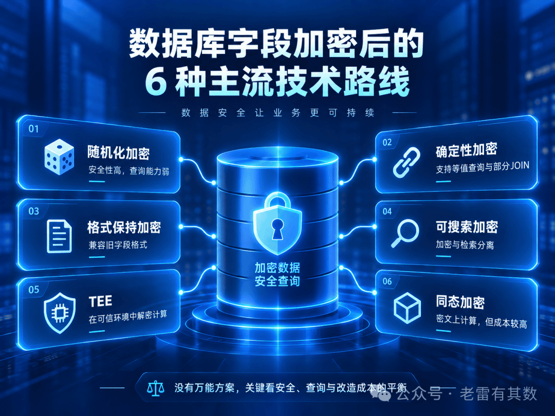

三、解决这些问题,目前主要有 6 条技术路线
把前面的问题放在一起看,目前常见的处理思路大致可以归纳为六类。
1. 随机化加密
重点是尽量隐藏原始数据以及数据之间的重复关系。
优势是安全性高;不足是数据库直接查询能力弱。
比较适合只存储、授权后读取的敏感字段。
2. 确定性加密
核心是保留“相等关系”。
因此更适合:
WHERE =部分等值 JOINGROUP BYDISTINCT
代价是会暴露一定的重复关系和频率特征。
3. 格式保持加密 FPE
主要解决历史系统改造问题。
例如手机号原来必须是 11 位数字,加密以后仍保持 11 位数字,减少字段长度、数据格式和外围接口改造。
但必须注意:
格式保持,不等于查询语义保持。
手机号加密后仍然是 11 位数字,并不代表原来的 LIKE '138%' 还能直接使用。
4. 可搜索加密 / 检索辅助
核心思想是:
加密负责保护数据,检索结构负责查询。
根据业务需要,可以针对等值、前缀、关键词甚至特定模糊查询设计相应的检索能力。
它并不是让普通密文本身突然“什么都能查”,而是给需要保留的查询能力配套专门机制。
5. TEE
TEE 走的是另一条路线:
如果复杂查询必须接触明文,那就把明文限制在可信执行环境里。
必要的解密、比较、JOIN、LIKE、范围处理等操作可以放到受保护的执行边界中完成。
它解决的重点不是“密文如何直接完成所有 SQL”,而是:
明文允许在哪里出现。
6. 同态加密
同态加密最吸引人的地方是:
不恢复明文,也可以直接对密文完成特定计算。
它在求和、统计、加权计算、特定隐私计算等场景中很有价值。
但需要区分两个概念:
密码学上能计算,不等于数据库能够像以前一样高效执行 SQL。
普通数据库背后还有 B-tree、Hash Join、统计信息、执行计划、排序、缓存、并行执行等完整体系。
因此,同态加密很重要,但并不能简单理解为:
“把 SM4 换成同态加密,WHERE、JOIN、LIKE 就全部解决了。”

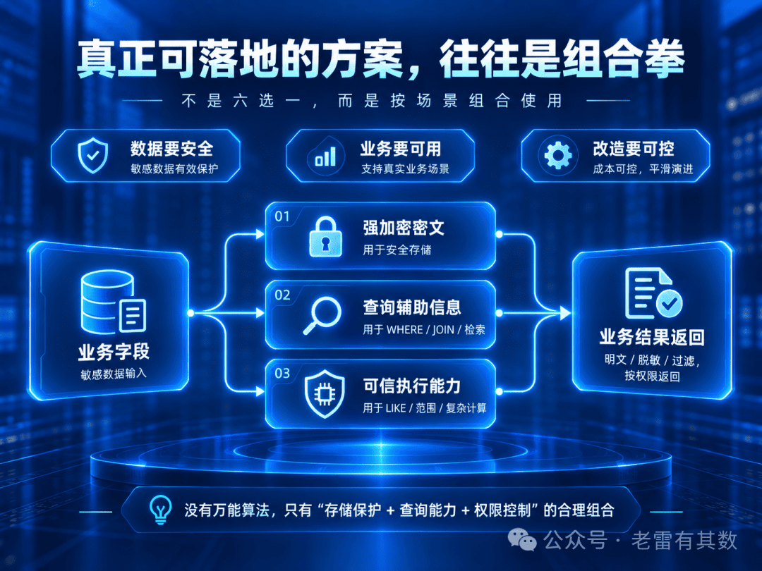

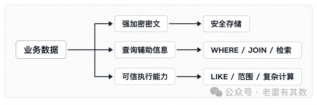

四、真正落地时,往往不是“六选一”
实际项目通常不会在六种技术里只选一种。
更常见的情况是:根据不同字段、不同查询方式组合使用。
可以把整体思路简化为:
也就是说:
强加密解决“数据泄露怎么办”;
查询辅助解决“业务怎么查”;
可信执行解决“复杂查询在哪里算”;
权限控制解决“谁能看到什么结果”。

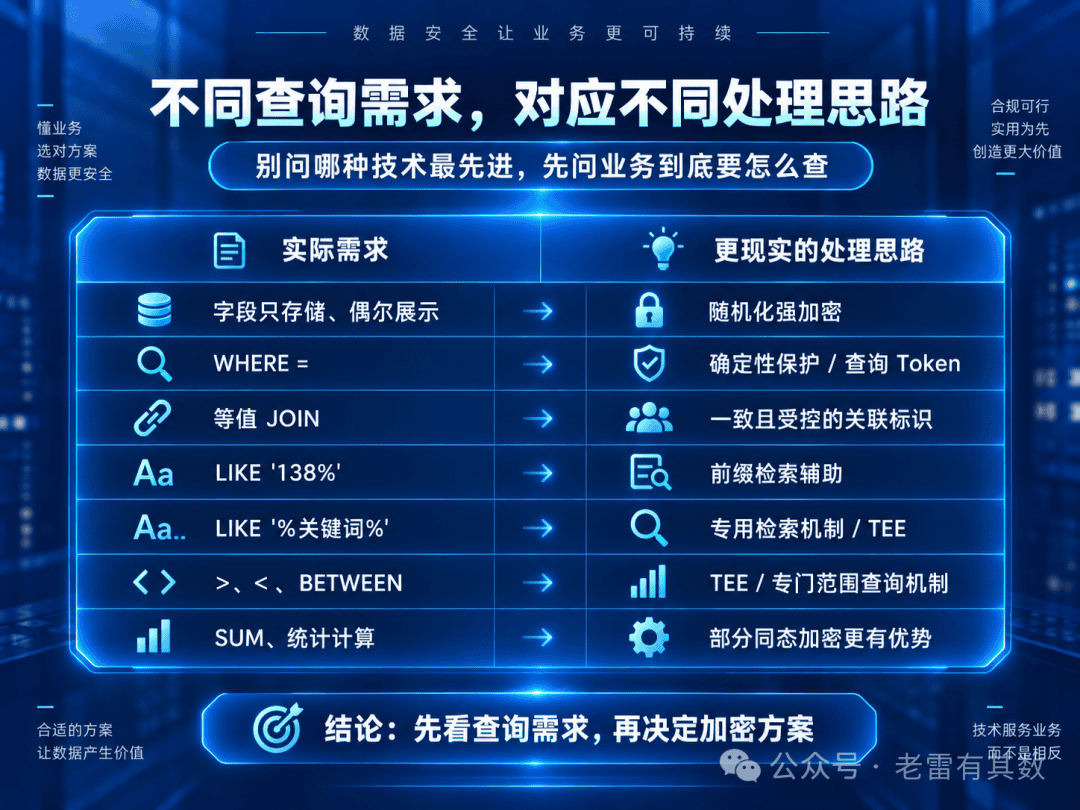

不同查询需求,对应的处理思路也不同:
实际需求
更现实的处理思路
字段只存储、偶尔展示
随机化强加密
WHERE =
确定性保护 / 查询 Token
等值 JOIN
一致且受控的关联标识
LIKE '138%'
前缀检索辅助
LIKE '%关键词%'
专用检索机制 / TEE
、<、BETWEEN
TEE / 专门范围查询机制
SUM、统计计算
部分同态加密更有优势
所以,数据库字段加密真正的工程答案并不是寻找一种“万能算法”,而是:
先看业务到底怎么用数据,再决定需要保留哪些查询能力。

因此,真正落地时越来越重要的一件事,是把安全能力尽量从业务代码中抽离出来。
业务仍然按照熟悉的方式访问数据库,而数据保护机制在业务与数据库之间统一处理:
业务访问   ↓识别 SQL 和敏感字段   ↓根据策略选择处理方式   ↓加密 / 查询辅助 / 解密 / 脱敏 / 过滤   ↓数据库
这样做的目标并不是把架构做复杂,恰恰相反:
把复杂性留在安全侧,让业务侧尽量简单。
数据库加密最终要解决的,不只是“字段有没有变成密文”,而是:
敏感数据保护以后,原有业务还能不能尽量照常运行。
