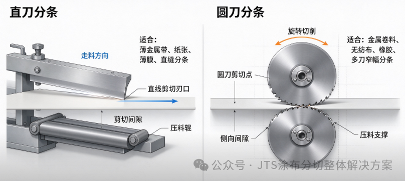

一、工作原理

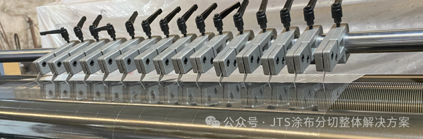

✅ 直刀分切(也叫平刀、刀片分切)
原理类似美工刀裁切,固定单片薄刀片,卷材高速从刀刃划过,靠刀刃的楔角把材料切开。 刀片静止不动,材料走料运动完成切割,结构简单。 常见形式:上刀固定,下托辊支撑基材,材料贴紧托辊经过刀刃完成分切。
✅ 圆刀分切(滚刀分切)
上下两组圆形刀盘,上下刀相互咬合 / 轻压,两个圆刀同步旋转,像剪刀一样剪切材料。 刀盘跟着卷材同步转动,属于剪切式切割。 分切时上下刀存在微小重叠量,依靠刀刃剪切力切断基材。

✅ 直刀分切
优势
  1. 设备成本低,刀架结构简单,刀片采购便宜,更换快速;
  2. 调试简单,刀位调整方便,适合小批量、多规格频繁换宽;
  3. 适合薄材料:PET 薄膜、美纹纸、无纺布、薄胶膜等;
  4. 维护门槛低,操作工上手快。
短板
  1. 切割属于 “割裂”,不是剪切,部分材料容易产生毛边、掉粉、拉丝;
  2. 高速工况下稳定性差,速度拉太高容易断料;
  3. 厚材料、硬质基材切不动,切口容易挤压变形;
  4. 刀片磨损快,需要频繁检查更换。
适合:薄软基材、中小速产线、订单规格多变、预算有限场景。
✅ 圆刀分切
优势
  1. 剪切式裁切,切口平整光滑,毛边极少,粉尘低,成品外观品质高;
  2. 可切厚度范围更广,厚膜、泡棉、皮革、硬质复合膜都能胜任;
  3. 高速运行稳定,适合大批量连续生产,长线量产首选;
  4. 刀盘耐用,使用寿命长,长期大批量生产综合损耗更低。
短板
  1. 设备和刀盘采购成本高,初期投入大;
  2. 调试难度高,上下刀咬合间隙、重叠量需要精细调校;
  3. 换规格调刀耗时,小批量频繁换宽度,生产准备时间长;
  4. 对设备刚性、精度要求高,设备刚性不足会影响切口质量。
适合:高端功能膜、厚材料、大批量稳定订单、对边缘品质要求严苛的产线。
