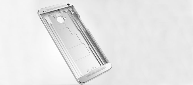

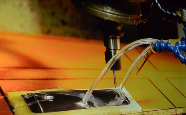

北京时间2013年2月19日23时,HTC最新旗舰机型One在英国伦敦正式发布,不仅手机配置得到了全面升级,工艺方面也得到了进一步加强,M7采用了一体成型的铝合金外壳,和iPhone5一样,M7每一个外壳都是单独用CNC数控机床加工而成。

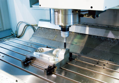

那么什么又是CNC呢?CNC(数控机床)是计算机数字控制机床(Computer numerical control)的简称,是一种由程序控制的自动化机床。该控制系统能够逻辑地处理具有控制编码或其他符号指令规定的程序,通过计算机将其译码,从而使机床执行规定好了的动作,通过刀具切削将毛坯料加工成半成品成品零件。数控机床的优点是加工精度高,具有稳定的加工质量,这样生产出来的产品可以得到良好的做工。
d2ab9a16-4658-45cf-b6b9-3da3ed6088ef
数控铣床也分很多种,有简易型数控铣床、普通数控铣床和数控仿形铣床,其中数控仿形铣床主要用于各种复杂型腔模具或工件的铣削加工,特别对不规则的三维曲面和复杂边界构成的工件更显示出其优越性。

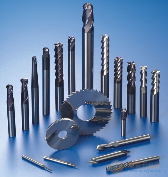

因为手机外壳这类产品无论是复杂度还是精度上要求都比较高,所以涉及到的加工刀具也非常之多,数控机床在加工的过程也会适时更换相应的刀具来满足不同的加工需求。

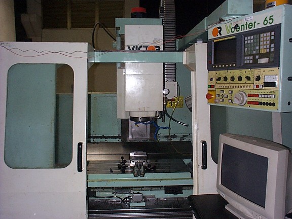

CNC-VECTER65I
因为和普通的注塑模不同,数控铣床每次工作只能加工一个产品,所以产品生产速度肯定比不上可以批量生产的塑料外壳,不过值得乐观的一点事高速加工在技术上也日趋成熟,它以高效率、高精度和高表面质量为基本特征,在航天、汽车、模具制造、光电工程和仪器仪表等行业中获得越来越广泛的应用,并已取得了重大的技术经济效益,是当代先进制造技术的重要组成部分。一般来说能称为高速加工中心的,其切削速度和进给速度为常规的10倍左右,也就是说主轴的转速超过20000r/min,甚至能达到60000 r/min;切削速度达到60m/min,甚至120m/min。不仅如此,为了降低辅助时间要求能在瞬间达到高速和在高速行程中瞬间准停。对于多轴联动的加工中心而言,同时要求在最短的时间内实现自动换刀,并最大限度地缩短切削-切削的时间。回转工作台和叉形主轴的运动速度,要高出传统传动方式5~6倍。要满足上述要求,就需要主机在具有高动、静刚度的同时,还要配备高性能的功能部件,如高速电主轴、直线电机、转矩电机、高速自动换刀机构和控制系统等。
