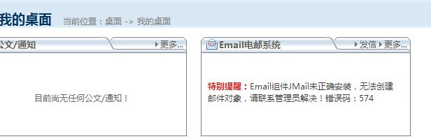

系统提示:Email组件jmail未正确安装,错误码:574,请问如何解决?
2013年8月6日 15:34 本文热度 15131
:Email组件JMail未正确安装,无法创建邮件对象,请联系管理员解决!错误码:574
谁晓得如何解决。
已经注册jmail.dll 也加过权限。
