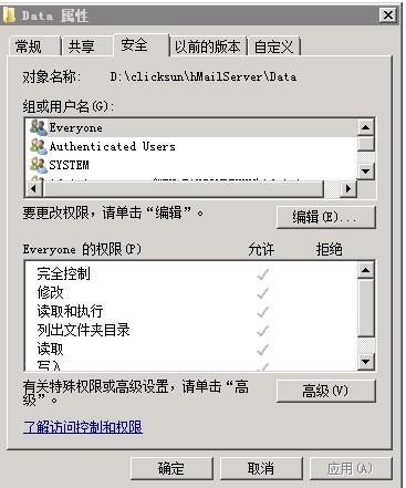

还有一个原因,D:\clicksun\hmailserver\data这个目录访问权限必须开放为everyone
㉿ Kevin(243062529) 10:35:19
嗯、也设置好了
我发现这个文件夹下面没有东西
点晴客服(1071289759) 10:37:27
那有大问题,说明你的配置肯定出问题了
所有的邮件附件都是保存在下面的,现在保存不成功,说明你的hmailserver根本就没有安装在这个目录下,你应该安装到其他地方去了,将data这个目录访问权限设为everyone试试看

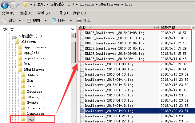

1、检查DCOM组件中hmailserver,是否赋予了hmailserver相应的权限;
2、打开OA服务器上的资源管理器,将目录 D:\clicksun\hMailServer\Logs 中含 ERROR_hmailserver_********.log 的错误日志发送给点晴客服人员,用于查找分析真正的错误原因:
