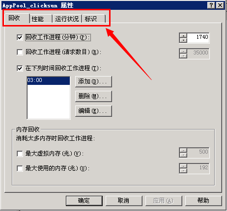

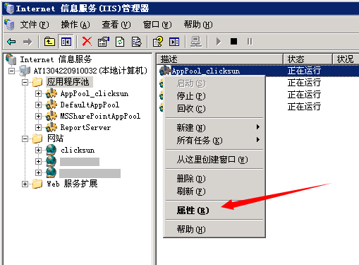

右击应用程序池DefaultAppPool(一般是这个,有可能点晴MIS系统对应的应用程序池是clicksun),选取属性:
一、回收
1、回收工作进程(分钟):(不选)
2、回收工作进程(请求数目):(不选)
3、在下列时间回收工作进程:我设定为凌晨3点,因为那个时候访问量最少,请求最少,较容易释放资源。
4、消耗太多内存时回收工作进程:(不选)
二、性能
空闲超时20分钟:(不选)
请求队列限制:(不选)
WEB园最大工作进程数为1(默认为1)。
三、运行状况
启用ping:选中
启用快速失败保护:不选。
启动时间限制:90秒
关闭时间限制:180秒。

因为应用程序池DefaultAppPool 提供服务的进程关闭时间超过了限制,服务器经常产生“应用程序池 DefaultAppPool 提供服务的进程关闭时间超过了限制。进程 ID 是 2068。”的错误,导致iis处于假死状态,经了解是IIS应用程序池的设置问题。解决方法如下,前往:开始-》管理工具-》Internet 信息服务(IIS)管理器-》应用程序池-》DefaultAppPool-》右击属性,在弹出的页面中做如下设置:
一、回收
1、回收工作进程(分钟):选中,值为1740
2、回收工作进程(请求数目):不选(原先设置为35000)
3、在下列时间回收工作进程:不填
4、消耗太多内存时回收工作进程:全不选。(2、3、4项可能避免了在访问量高的时候强制回收进程可能引发的服务器响应问题,导致iis假死不响应)
二、性能
只选中空闲超时20分钟。其他都不选。
WEB园最大工作进程数改为1(默认为1)。
注意web园改为大于1的数字后,点晴MIS系统的论坛可能将无法正常登录、需要多次登录才行,其余模块不受影响。原来的请求队列限制为4000,现在无限制。

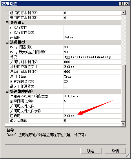

三、运行状况
前两项都起用,是原来的默认设置。
启动时间限制90秒,关闭时间限制180秒。
启动快速失败保护的钩去掉!为了避免真的遇到很多错误时没有提示,可以不关闭,只是把快速保护的保护范围加大些,例如失败数50次时间段5分钟 则关闭对应的程序。
“关闭时间限制180秒”是必须的,因为进程关闭的时间,原来为90秒限制,是默认值,如果进程关闭时间超过90秒,则认为超时,从而出现:进程关闭时间超过了限制日志,所以,适当延长这个时间,可以避免这种错误。
应用程序池打开方法图示:
Windows Server 2008  的IIS设置:
Windows Server 2008之前版本的IIS设置:
