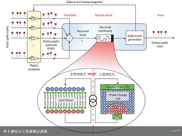

IBM相变神经元由输入端(类似生物神经元的树突)、神经薄膜(类似生物神经元的双分子层)、信号发生器(类似生物神经元的神经细胞主体)和输出端(类似生物神经元的轴突)组成。信号发生器和输入端之间还有反馈回路以增强某些类型的输入信号。
人造神经元研发团队,图片来源:IBM
神经薄膜是整个神经元的关键。在生物神经细胞中,起神经薄膜作用的是一层液态薄膜,它的物理机理类似于电阻和电容:它阻止电流直接通过,但同时又在吸收能量。当能量吸收到一定程度,它就向外发射自己产生的信号。这信号沿着轴突传导,被其他神经元接收。然后再重复这一过程。

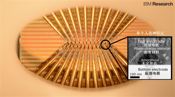

在IBM制造的神经元中,液态薄膜被一小片神经薄膜取代。神经薄膜是由锗锑碲复合材料(也称GST材料)制成的,该材料也是可重写蓝光光盘的主要功能材料。锗锑碲复合材料是一种相变材料,即它可以以两种状态存在:晶体态和无定形态。通过激光或电流提供能量,两种状态之间可以互相转变。在不同状态下,相变材料的物理特性截然不同:锗锑碲复合材料在无定形态下不导电,而在晶体态下导电。
在人工神经元中,锗锑碲薄膜起初是无定形态的。随着信号的到达,薄膜逐渐变成结晶态,即逐渐变得导电。最终,电流通过薄膜,制造一个信号,并通过该神经元的输出端发射出去。在一定的时间后,锗锑碲薄膜恢复为无定形态。这个过程周而复始。
生物神经元与人造神经元对比图,图片来源:IBM
由于生物体内各种噪声的存在,生物神经元是随机的(Stochastic)。IBM研究人员表示,人工神经元同样表现出了随机特性,因为神经元的薄膜在每次复位后,其状态有轻微的不同,因此随后的晶态化过程略有不同。因此,科学家无法确切地知道每次人工神经元会发射什么信号。

首先,人工神经元采用了成熟的材料,历经几十亿次工作而不损坏(寿命长),体积极小(有报道说是90纳米,但从下图中看应该在300纳米左右,而论文中表示未来有望达到14纳米)。因此,这是一种性能非常棒的器件。
人工神经元网络。图中的银色方块是放大后的相变神经元,该神经元网络还没有配备工业标准的输入输出接口。图片来源:IBM
